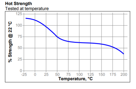

Problém je, že tých 6 magnetov vedľa seba tvorí jeden pól, takže sa od seba odtláčajú dosť veľkou silou. Takže CA lepidlo s aktivátorom by bolo ideálne, s epoxidom budem musieť vymyslieť nejaký prípravok, ktorý magnet podrží na mieste kým epoxid nevytvrdne.

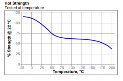

Ten datasheet jsi ale sotva prejel ocima co? Je tam vsechno co do potrebnych fyzikalnich parametru a je tam i nominalni pevnost N/mm2 pro ruzne materialy a graf jejiho deratingu na teplote. A odpovida to. Z toho je dobre videt jak to drzi.

Asi dám ešte jednu šancu tomu loctite 638, chyba mohla byť, že mám v dielni dosť zimu, tak 10°C. Skúsil som nalepiť jeden magnet na kus ocele, položil som to priamo na ohrievač a po pol hodine to držalo omnoho lepšie ako pred tým, ledva som to odtrhol. Aj pomer sila/teplota je podľa datasheetu zatiaľ najlepší pri loctite 638, zachováva si 50% sily až do teploty 175°C, to by bolo perfektné. Prevádzková teplota bude tak do 100°C, vtedy by mal mať 60% sily.

Tak magnety sú nalepené, zabralo to iba 3 dni roboty, navyše si už necítim prsty :lol: nakoniec som použil ten loctite. Jeden testovací kus som nechal vytvrdnúť 24 hodín na radiátore, keď som ho skúšal odtrhnúť, tak sa strhol povlak z magnetu, takže to bude asi OK.
