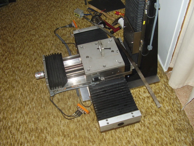

bobik, jj, to je presne to co jsem chtel slyset.
takze rozmery jsou cca 250 * 450 (minimalni) vyzva:
nemate nekdo podobny kus matrose?
ps. zajima mne cena, je mi jasne, ze kdyz si to necham udelat na miru, necham tam majlant (vas odhad?)

Když oslovíš prodejce broušených desek pro formy tak dostaneš broušenou desku v ceně tak do 100euro.

D-M-E dme_cz.dmeeu.com od těch beru já. Ale je spousta dodavatelů, jen hledej.

Možná se ptám hloupě, ale nemůže to být takto: větší broušená deska, na ní osa X (ta delší), na ní Y opačně (vozík na vozík) a na kraj desky Y nastojato Z. Pak by byla kolmost zaručena a na podkladovou desku pracovní stůl, který si ojedeš. Pak by celý stůl byl podložený tou broušenou deskou. Ale je to jenom moje úvaha.

No nevím. Já když viděl ty první obrázky, tak jsem myslel, že je to tak už sešroubovaný z nějaký rozebraný mašiny. Koukni prichy na pupákovu F5 a ještě to uvaž.

Petras: ovsem to ma uskali prave nemoznosti roztahnout osu Y .....dale bych musel hybat necim pres 100kg coz vyzada dalsi finance....
ja vim, ze je to ajetarna, jen je to v soucasne dobe nejrychlejsi reseni a hlavne reseni, ktere financne ustojim (jakmile zkratim vozik osy Y uz tam nedostanu osu Y a prijdu o tu puvodni...brousenou kolmost hlavne os x a y ...
no, jeste to zvazim, mozna by to slo nejak vymyslet

Jaký způsobem chceš zkrátit ten vozík? Mám za to, že ty vozíky na lineáru jsou téměř na sobě, takže srazit to nejde. Nebo že by stačily jenom dva? Možná jo. Já jsem potřeboval toto vyřešit na pískovací mašině kde tryska cca 10kg byla na rameně cca 500mm vyloženém. Dal jsem na jakl 20-ku kolejnici a prodloužený jeden vozík od HIWINu a zatím to šlape. Ty tam máš alespoň 30-ku. U těch mých vozíku byly momenty Mp cca 480 Nm, tak u těch větších to bude ještě víc. To by mělo stačit.

petras: jsou tam dvacitky, jeste jsem to nerozebral, takze nevim, pocitam to zkratit a srazit voziky o cca 20-30mm, to by mi stacilo a jeste porad buhou stacit delky mechu....
je to co me trapi nejvic.....jinak nevaham a posadim voziky X a Y na sebe :cry:

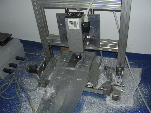

takze mame doma desku, budu sesazovat (zkusebne) osy......jednou se to bude stehovat a diky hmotnosti se snazim udelat podle puvodniho meho navrhu (alespon uvidime pri zkouskach jak to bude dlabat)
ceka mne navrh drzaku vretene, bude to dost velike vylozeni osa sloupu a osa drzaku pocitm 230mm
pak prijde na radu stul.......bude sroubovany z materialu co mam k dispozici.

tak tohle vznika v mem byte, ma to uz dost pres 100kg, vazit to radsi ani nebudu.....ps: bobiku, tak jsem te poslechl s tou deskou....brousena 20mm
Kdyz je clovek linej tocit klickama, holt to musi oddrit moje orezavatko....freza 6mm, plny zaber, hloubka 0.5mm, F200 ....pomalu ale jiste :-)
