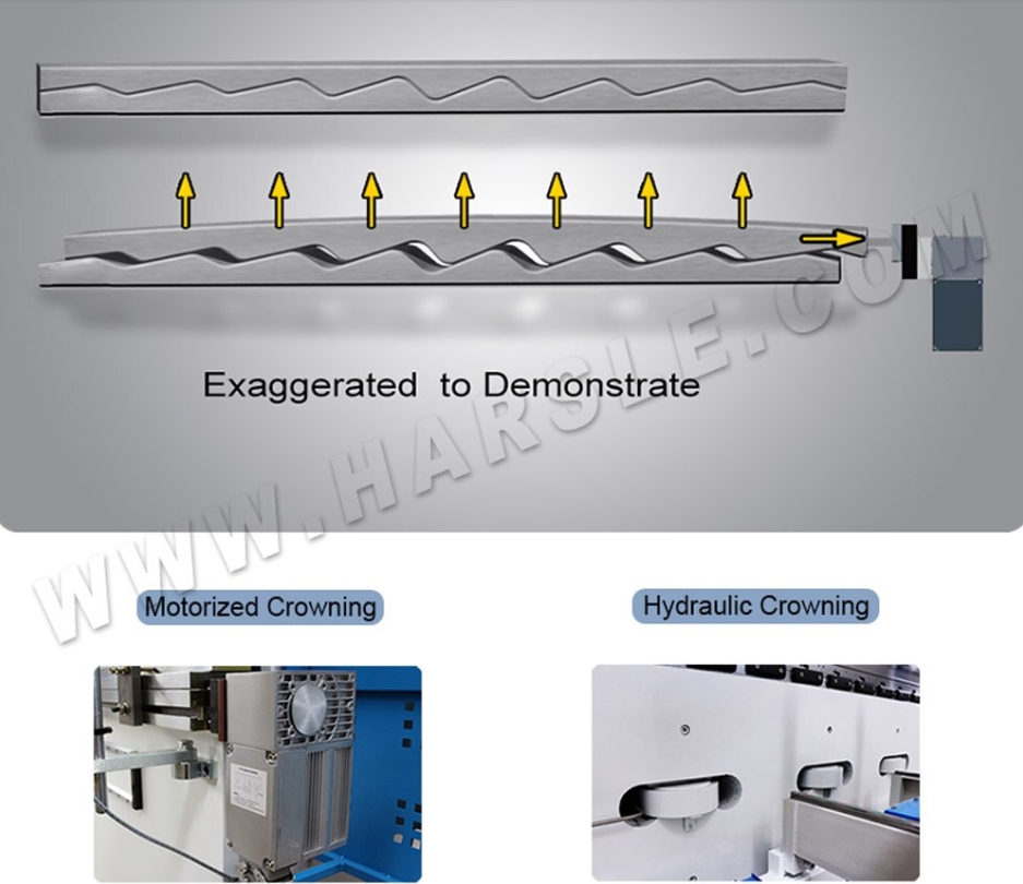

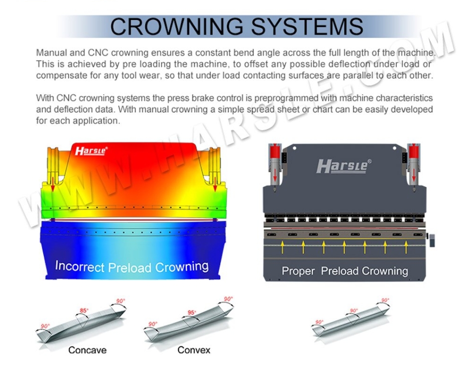

pri ohýbaní dlhých dielov sa materiál neohýba rovnomerne. vplyvom tvárniacich síl sa deformuje celý rám stroja a v strede je plech ohnutý menej ako na krajoch. na kompenzáciu tohoto vymysleli "bombírung". spodný stôl sa vopred zdeformuje (ručne, elektricky, hydraulicky - podľa stroja) tak, aby vytvoril kopec. veľkosť deformácie sa určuje zo sily ohybu. v lepších prípadoch to vypočíta systém, alebo sa ide odhadom na základe skúseností.
tento kopec pôsobí proti deformácii rámu stroja a v ideálnom prípade je ohyb v celej dĺžke konštantný.
na presnosť ohybu samozrejme okrem uvedených vecí pôsobí aj presnosť náradia, jeho opotrebenie a ustavenie na stroji. Presnosť hrúbky materiálu a homogenita materiálu. iný uhol ohybu sa dosiahne pri strihaní plechu po dĺžke a iný pri strihaní naprieč.

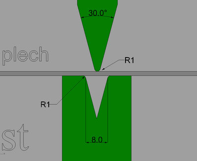

To ma teda podrz. Hydraulika moze mat aj PID slucku? Existuje na to nejaky ventil?
Cerpadlo sa asi nemoze spravat ako servo.
V jednom mojom vlakne som dopytoval vzorec ale neuspesne.
viewtopic.php?t=16646&p=165904&hilit=ohybacka#p165904
Na nete som nasiel komplet riadenie s nazvom DELEM. Urcite pouzitelny. Ale kam na valce s kratkym zdvihom a velkym priemerom, netusim.
Celkovo som z hydrauliky trocha mimo.
Pred 15 rokmi som vyrabal briketovaci lis. Prezil som.
