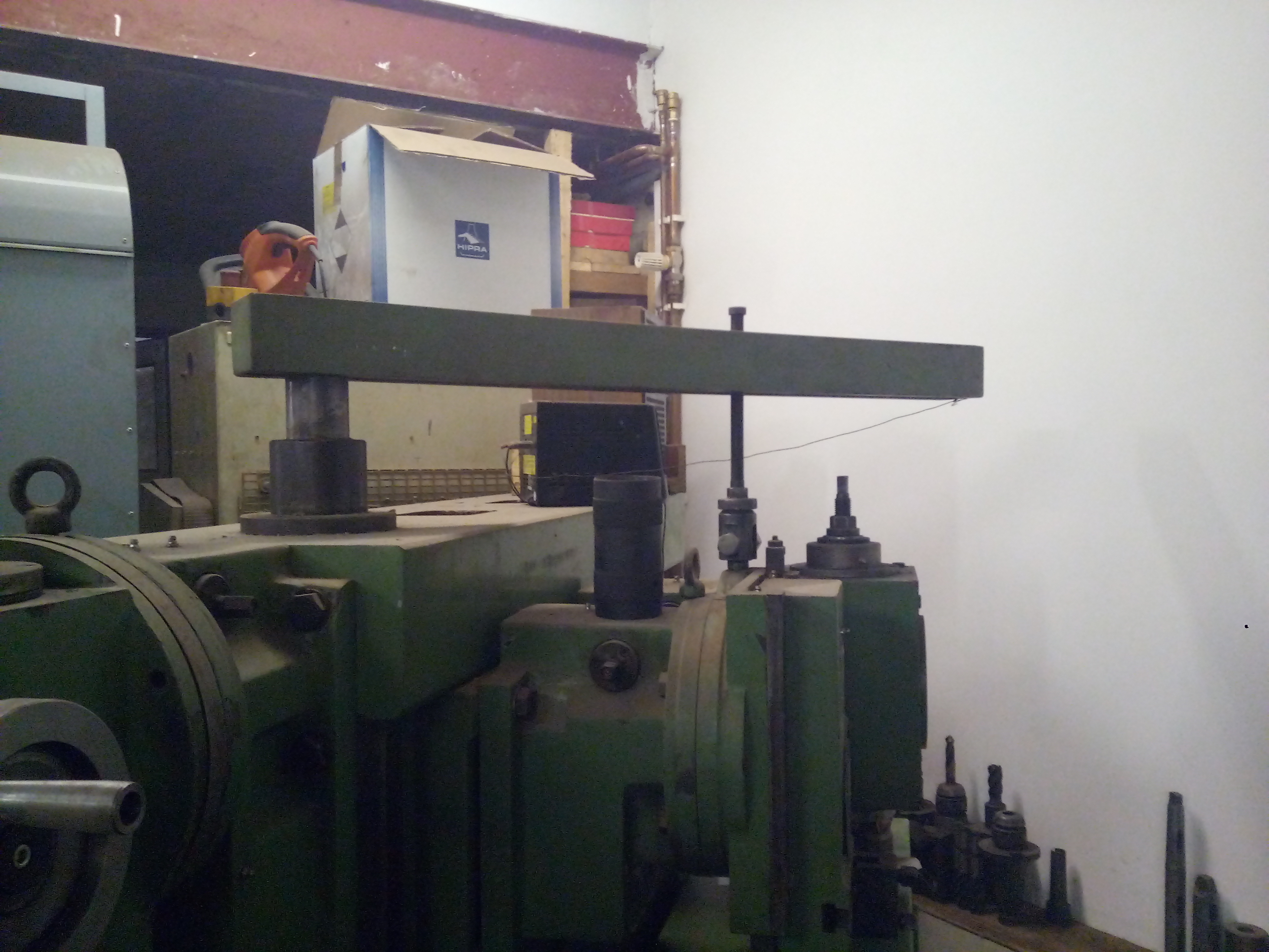

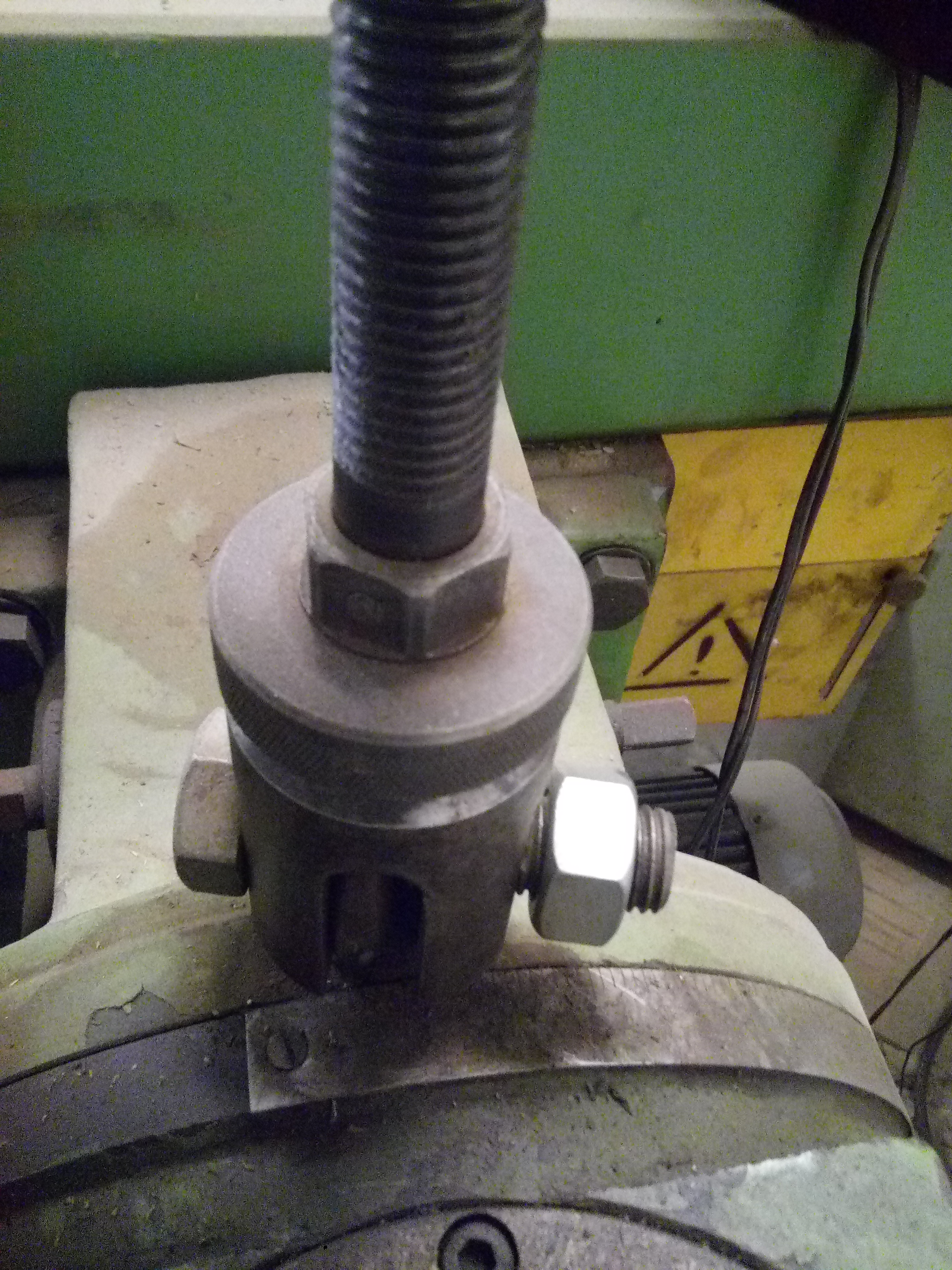

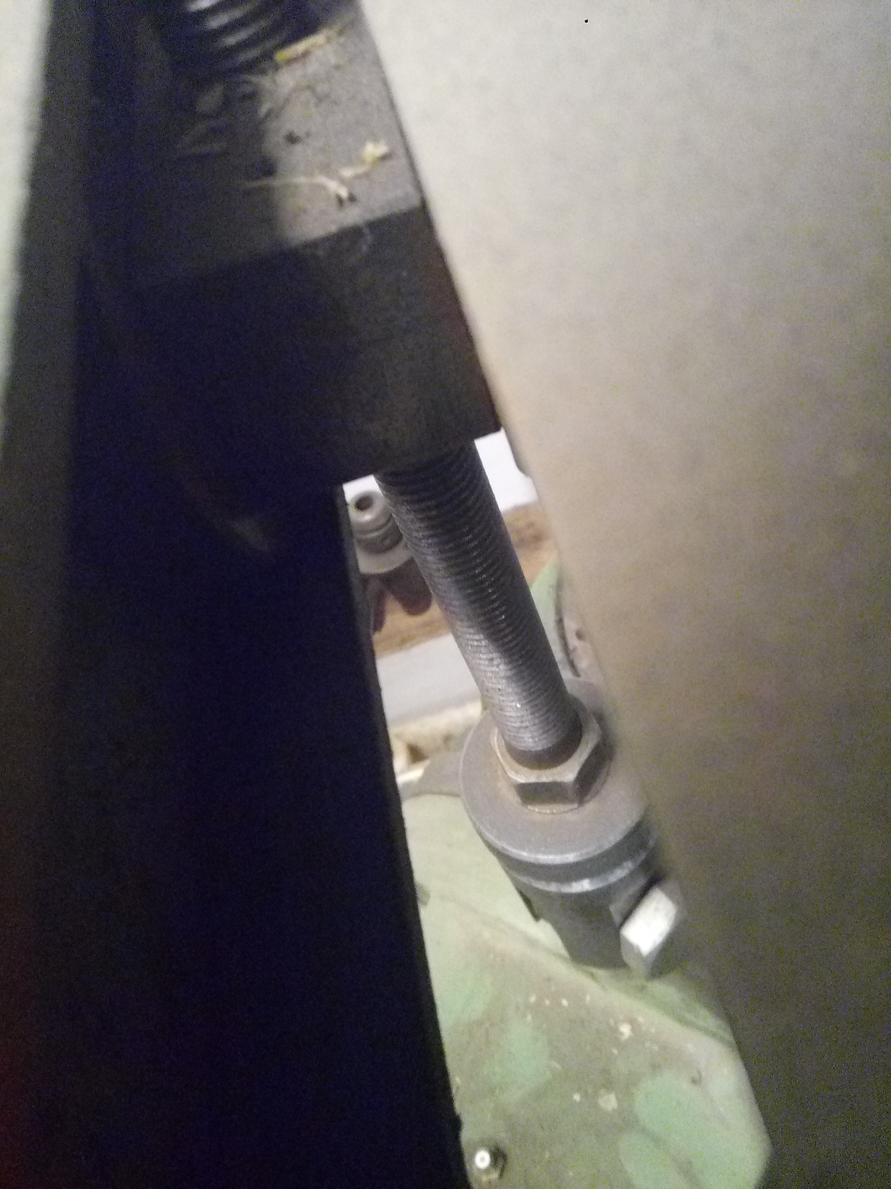

Do trámu je vložený pouzdro - v něm je čep s ložiskama. Ten vozík je na čtyřech kolečkách a ve vozíku závit M16. Nic složitého...

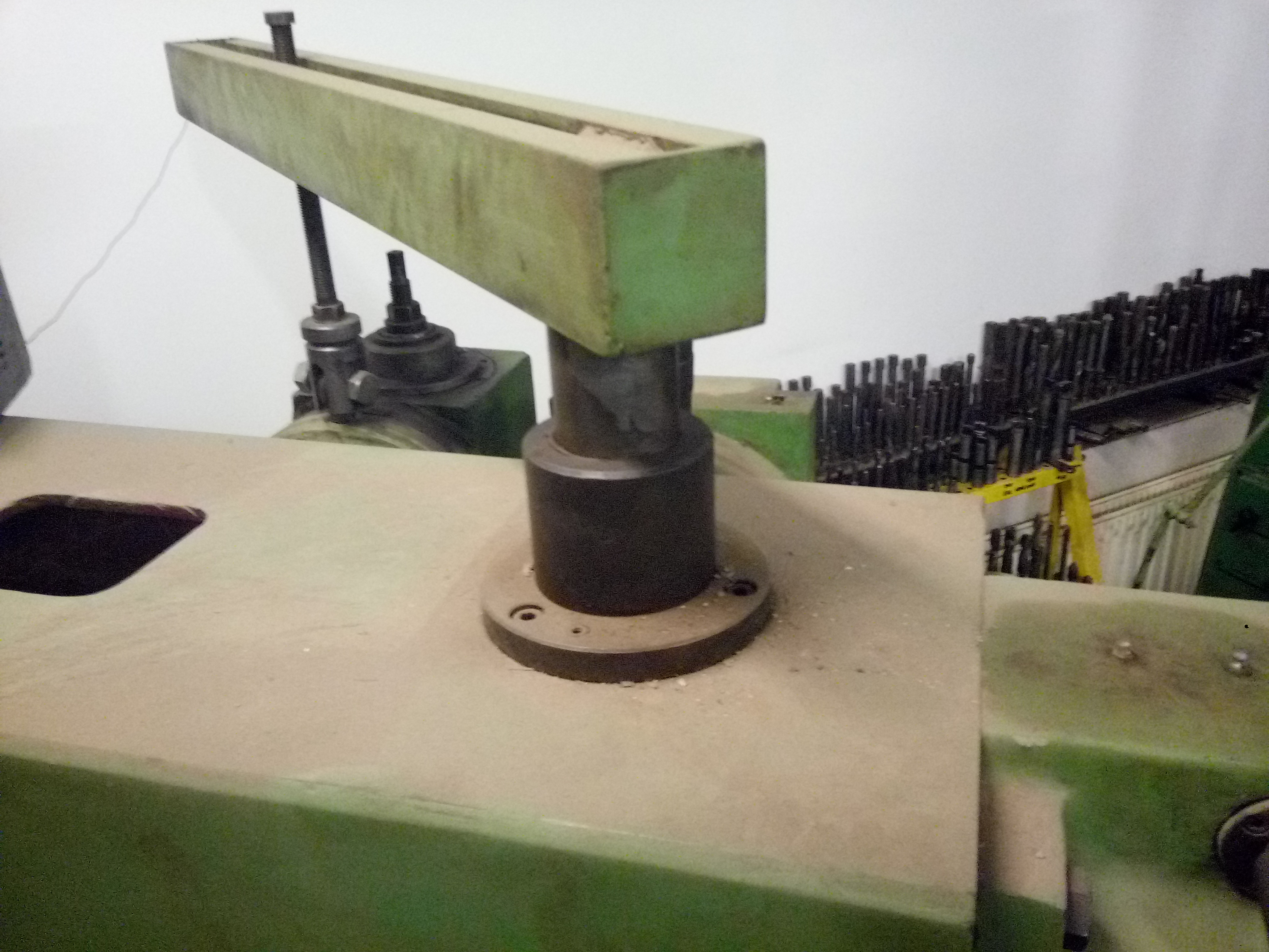

Pěkný večer,
přírubu jsem dělal namíru. Tu hlavu dělal kdysi (před r.1989) táta na starou frézku a já ji jenom naadaptoval na Fa3u. Model je dělený, model uprostřed je k lunetě z S28 pro montáž na stůl Fa3 při soustružení (frézku jsem měl podstatně dřív než soustruh).
https://i.postimg.cc/T1nBZk2Q/1995-05-3 ... 30-kol.jpg
https://i.postimg.cc/sX4pq7d7/P1240061.jpg
https://i.postimg.cc/nLzrpmDq/P5030468.jpg
