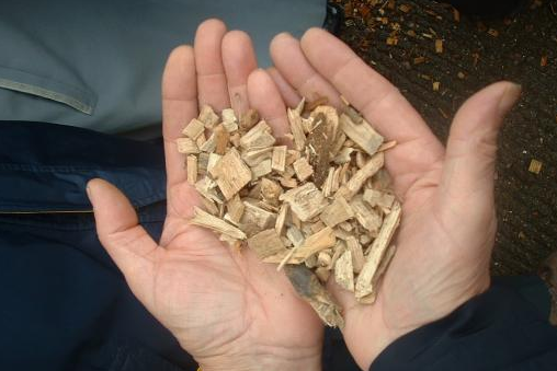

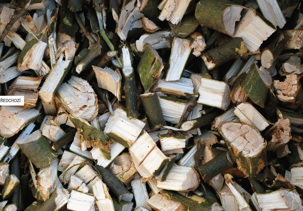

Kusové dřevo je to co zpracuješ pilou / sekerou / štípačem. Tedy polena, polínka.
Špalíky jsou "nasříhané" kousky větví, tenčích kmínků atd. Velikost někde mezi jablkem a vlašským ořechem. viz. obr.
Štěpka je od velikosti toho vlašského ořechu dolu.
Slušná špalíkovačka /// špalíkovač ??? /// stojí tak od 20k výše. Na nějaký jarní úklid zahrady se je asi vyplatí půjčit. Automatické přikládání špalíků je asi v rámci domácnosti technicky neřešitelné. Bylo by to brutálně robusní.
Štěpkování sice sežere víc energie při zpracování dřevní hmoty, ale umožňuje automatické přikládání a velkokapacitní zásobníky realizovat i v rámci domácnosti. Dává smysl jako hlavní topný systém.

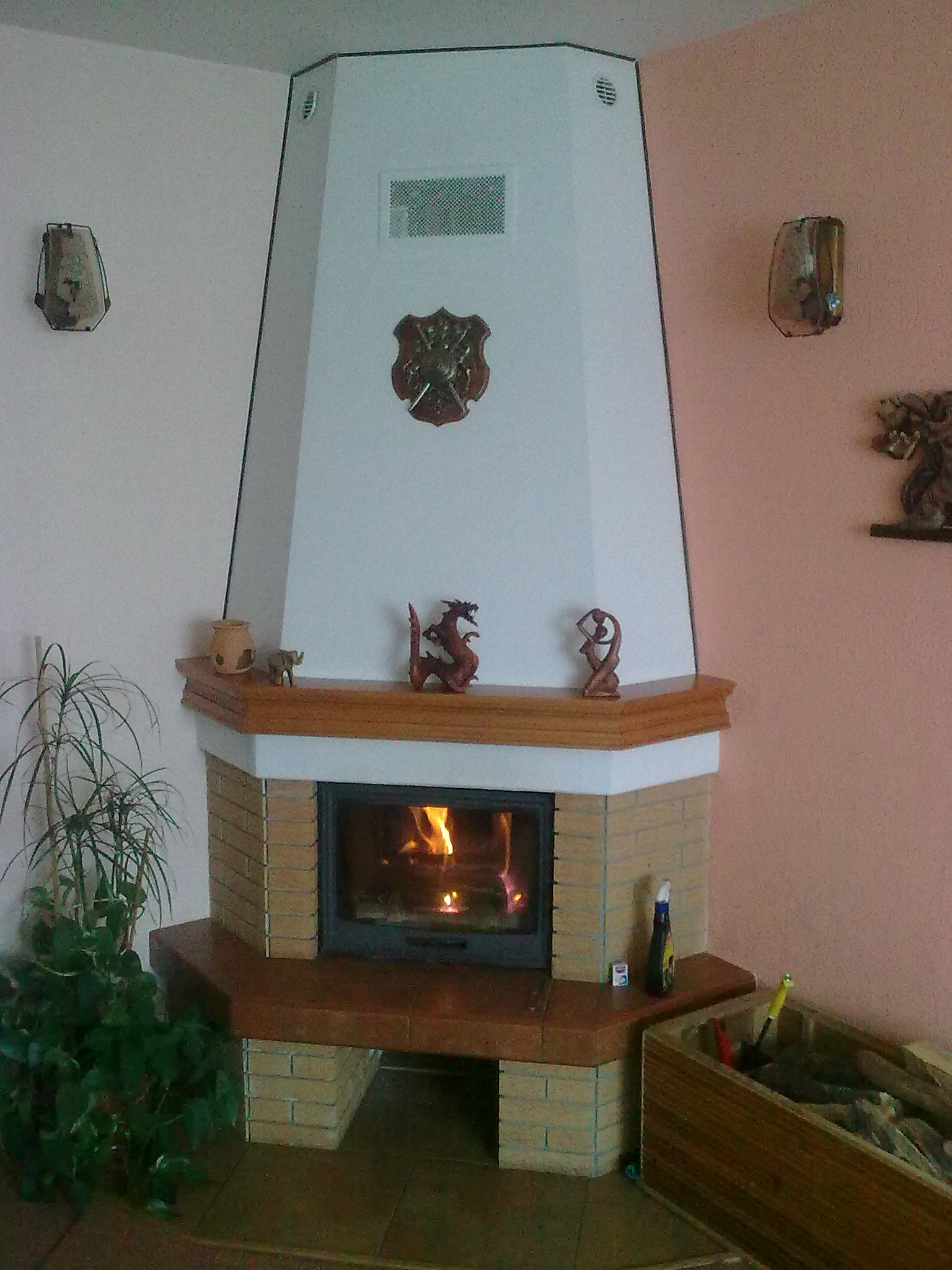

V roce 2005 jsem postavil krb jako doplněk k ústřednímu topení, použil jsem krbovou vložku Blanzek 600 o výkonu 8 kW. Na kouřovod jsem dal půlmetrový kus s žebrováním. Dům má tři podlaží (suterén, přízemí a patro). Rozměry domu cca 11x8 m, řadovka. Krb je v přízemí (ve vstupní hale), celé přízemí je jedna velká propojená místnost, schody do patra jsou otevřené. Do obýváku je z vnitřní obestavby prosekaný průduch o rozměrech cca 30x20 cm. Na tomto průduchu nesmí být v topné sezóně mřížka, jinak to k vytopení vedlejší místnosti nestačí, i když je to otevřený prostor. Do dvou horních místností vedou teplovzdušné rozvody bez nucené ventilace (spiro hadice 125cm). Zbytek patra je vytápěný přes schodiště. První rok se topilo v součinnosti s plynovým ústředním topením, další roky se topí pouze krbem, na přízemí a patro to stačí. Externí přívod vzduchu je nachystaný, ale není zapojený, dům je velký a tak je potřebný vzduch nasávaný kde se dá.
Před stavbou krbu byly velké problémy s kondenzací vody na oknech, dnes žádné problémy nejsou, špatný vzduch z domu je spalován krbem a krb tak slouží jako "rekuperace" vzduchu. Nevím, jestli by po doplnění externího přívodu vzduchu ke krbu problémy s kondenzací znovu nezačaly, protože krb by spaloval primárně externí vzduch.
Topí se smrkovým dřevem, když teploty klesnou pod cca -10°C začíná se přidávat dubové. Dubové dřevo beru z místní firmy, kde vyrábí spárovky a prodávají zbytky - špalíky 5x5 cm o různých délkách.
