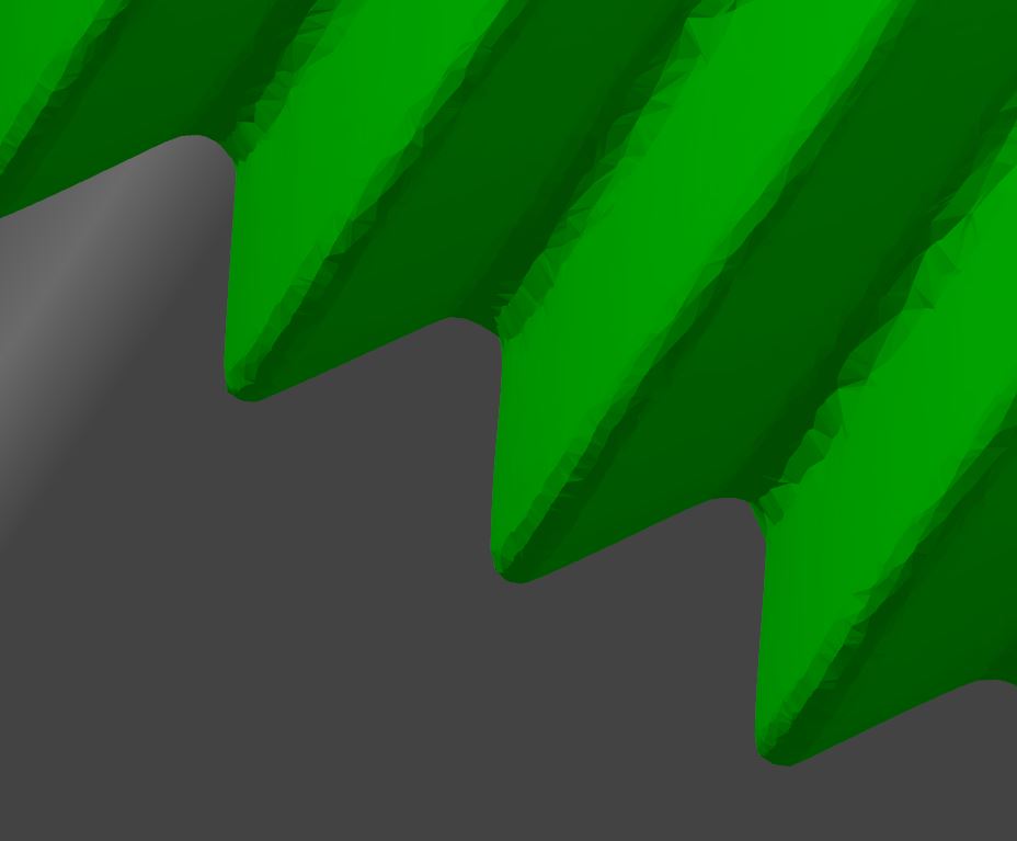

bobik píše: 31. 12. 2019, 3:11 Hezký. Ale vymodeloval bych to lépe. :D
jj udělal bys to pěkně rovný ,žádný překroucený pí..y :lol:

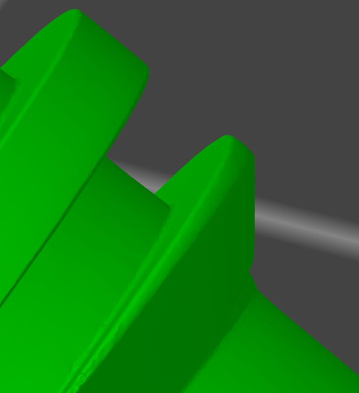

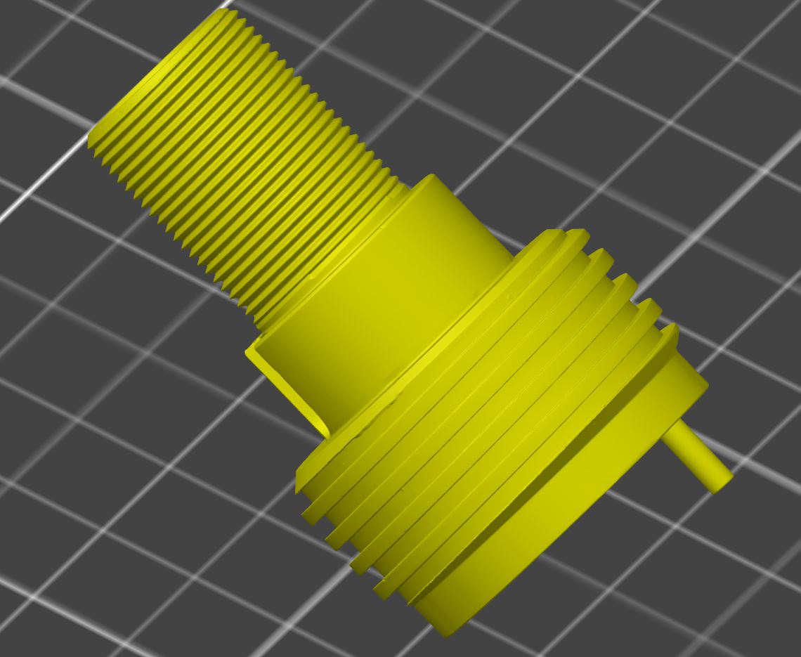

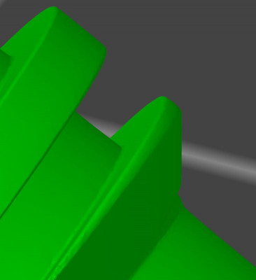

Tak pro představu - díl má délku asi 60mm.
Je to celkem přesné, ale kótu stejně na hranu nechytíte.

Pěkný, ale to nebude ze skeneru za 140 000Kč, že jo. Jinak z stl lze udělal igs, bohužel má třeba i několik GB . Lepší je udělat z něj řezy ve formátu dxf. Na to stačí 3DTool i ve free verzi.

Já to dělám tak že mi stl* převedou automaticky do igs* a do toho pak přímo modeluju a tak vidím jestli se mi překrývají plochy tam kde potřebuju ,nakonec ten import smáznu a je hotovo.

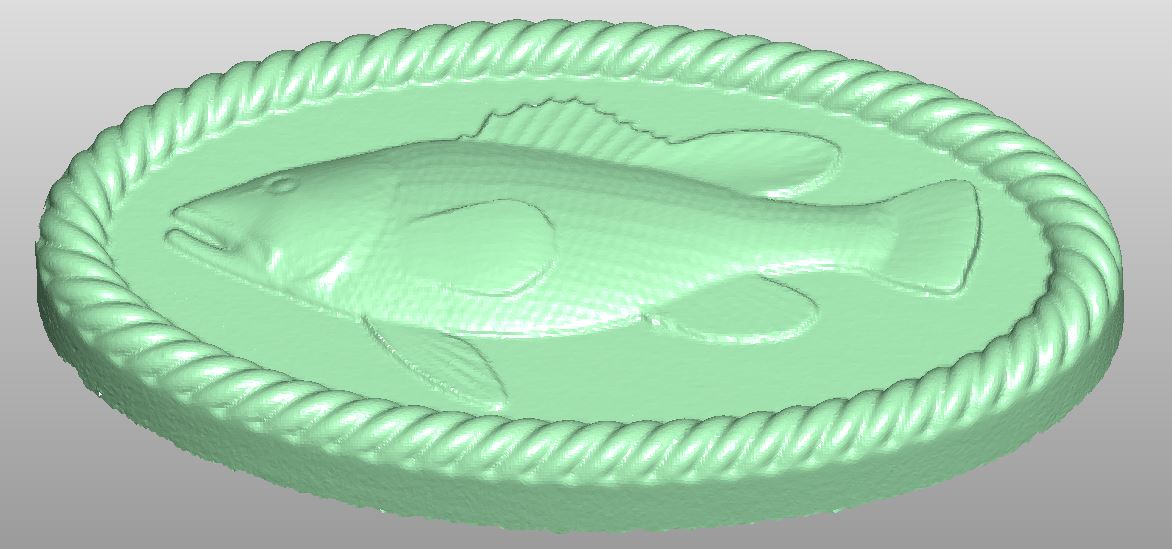

Tak dneska dorazil. Koupil jsem ten levnější starší model Pro. Přeci jenom rozdíl 40 000Kč mezi novějším modelem je rozdíl 40 000Kč. :D Ono v přesnosti mezi nimi rozdíl není, jen v rychlosti skenování a náročností na HW. Zatím jsem vynechal nákup točny, takže testuji ruční sken.
První sken obrovská radost, protože jsem náhodou vybral materiál, který opticky tomu skeneru vyhovuje. Je to moje ryba z buku. Sken byl hotov tak do 5minut. Když jsem sken proměřoval, tak byl větší o 0,1mm na rozměru 109 což odpovídá mému zbožnému přání o přesnosti skenování +-0,1na100mm. No ale u dalších věcí jsem selhal. Tak zatím po pár hodinách nemůžu říci, že s tím umím. Co mě hlavně zarazilo, že u rychlého ručního skenu nejsem schopen rozjet skenování ani s povrchem posprejovaným křídou.

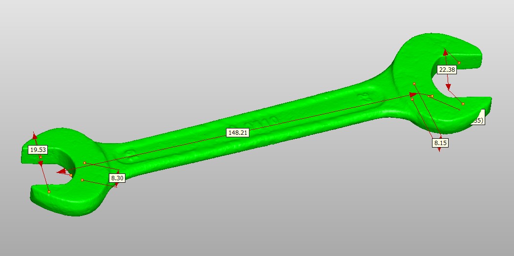

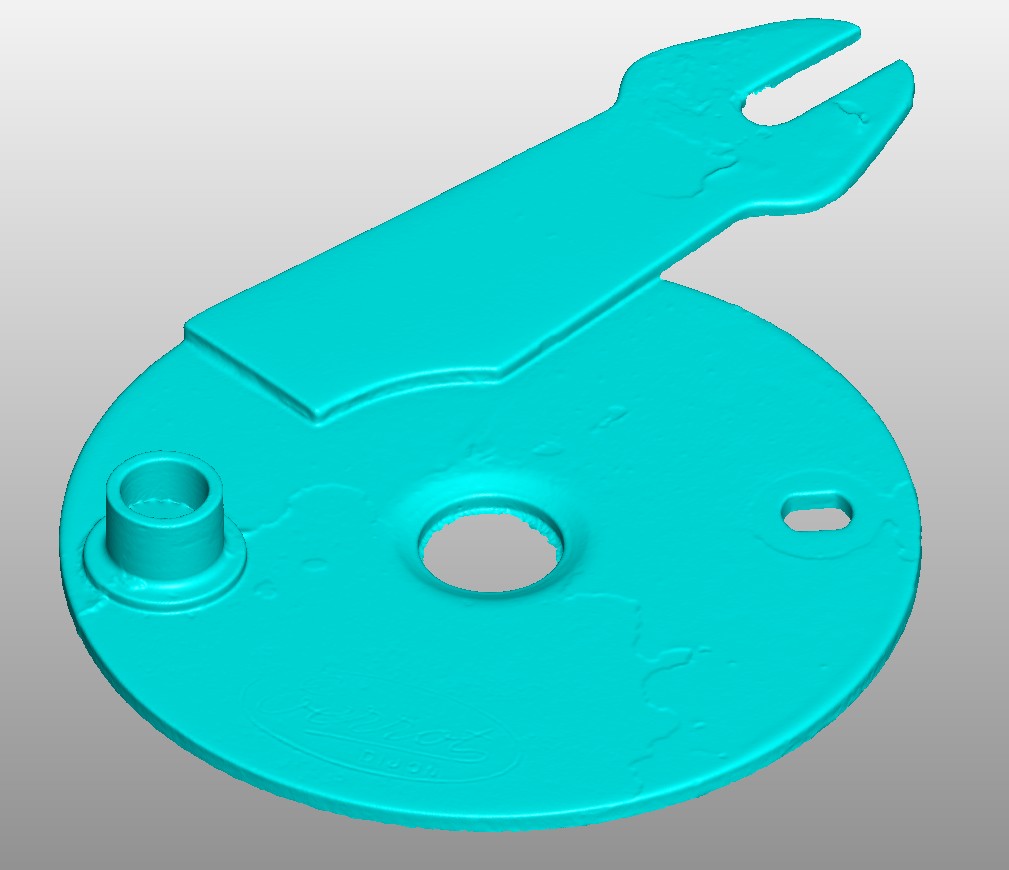

V pátek mi došla točna, hned se skenování malých dílů hodně zlepšilo. Ale přesnost žádná sláva. Například ty rozměry u klíče tam sedí jen ten nejdelší rozměr na desetinu, u ostatních se to rozchází o dvě desetiny. Tak na toušťku bych to toleroval, to je propojení dvou skenů do jednoho a má tam dost málo různorodé geometrie na správné spojení. Je taky možné, že bude mít problémy u menších tlouštěk. Je tam vidět, že se geometrie u hran trochu deformuje. Určitě má vliv na přesnost barva a odrazivost předmětu. Třeba další díl co jsem naskenoval nasprejovaný křídou, tak tam rozměry sedí na desetinu přesně. Průměr kotouče je 118mm.
