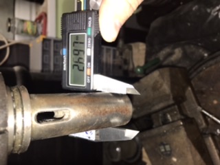

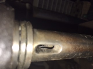

Ahoj :)
Nechci zakladat nove vlakno, kdyz mam stejny stroj.

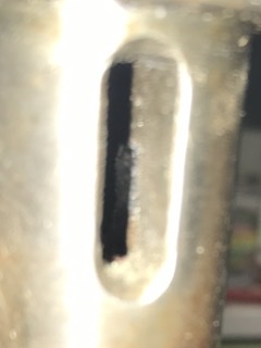

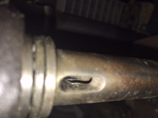

Stalo se mi ze se protaci morse kuzel ve vretenu. Jak ma kuzel na konci unasec tak v tom miste je vreteno vydrene. Foto dolozim vecer nebo rano.
Otazka zni... co udelat aby se to nedelo? Je nejaka jina sance nez-li nove vreteno?
Vrtacku jsem koupil asi pred dvema lety za 2tis... a investice do noveho vretene bude za castku nekolika vrtacek...
Diky za rady
Re: Vrtačka 1.rep
Napsal: 21. 3. 2020, 9:07
od Sajmon

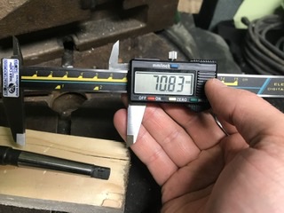

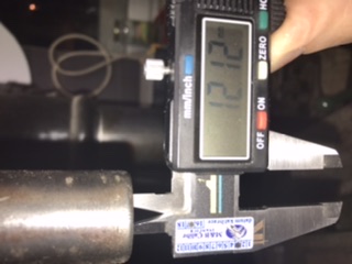

Leva a prava strana toho vydreneho (protoceneho) mista

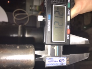

Vnitrni prumer mk1

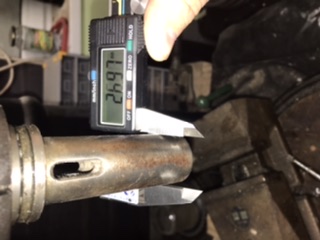

Vnejsi prumer

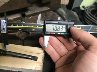

Hloubka
Myslenka predelat na mk2 pada kvuli hloubce pokud se nepletu

Zatim si tu pisu sam se sebou ale coz..
Hodim naky myslenky treba se nekdo chyti
1) vyvarit - netusim jak malo mista
2) nove vreteno - rekl bych nejnakladnejsi
3) vytocit do vretena diru a zalisovat vlozku s mk1
4) zasunout redukci mk1 na b16 a zavarit, aspon pouziti se sklicidlem
5) cele to vzit a hodit do kopriv

Ahoj prebrusit vnútorný kužeľ ? To asi ale nepomôže keď je to takto
Daj ju na bazos na diely a zohnať druhu

Asi nejsem moc chytrej, ale jak prohloubil diru vystruznikem? :oops:
Re: Vrtačka 1.rep
Napsal: 22. 3. 2020, 8:08
od xener
rovnako ako keby si robil novu.
kuzel vojde hlbsie , zachova si priemer MT1 , len bude zacinat a koncit hlbsie ako teraz.
povrch budes musiet nahrubo na sustruhu a potom dokoncit vystruznikom
Re: Vrtačka 1.rep
Napsal: 22. 3. 2020, 9:44
od Sajmon
xener píše: ↑22. 3. 2020, 8:08 rovnako ako keby si robil novu.
Tak to je nad moje sily.. to na svym orezavatku a vybaveni nezvladnu.
A do tyhle akce se taky kazdej nehrne.. vse jak by to melo byt bude drazsi jak vrtacka :-)
Jeste me napadla prasarna... v miste kde jsou vydrene plochy vyvrtat diry vytocit zavit a vlepit cervy :lol:
Re: Vrtačka 1.rep
Napsal: 23. 3. 2020, 11:25
od jardoG
skus bod 4,ale redukciu nezvar,použi lepidlo Loc....e zelené
