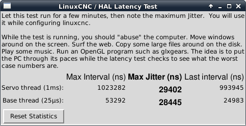

Stavoval jsem se u kamaráda a už hýřím nadšením. Ono to fakt vypadá, že to bude tou latencí. Když jel
G1 X200 F200 =>tak to ve skutečnosti ujelo 200mm
když jel
G1 X200 F700 =>tak to ve skutečnosti ujelo 150mm
Absolutně nechápal, proč jsem z toho tak nadšenej. Tohle je opakující se nenáhodná chyba, která lze jednoduše nasimulovat. Já se bál toho, že tam je nějaké záhadné náhodné rušení.
Zároveň to možná vysvětluje i to, proč to dělá jen osa X. Je to z toho důvodu, že osa X má 500 pulzů/otáčku a ostatní osy mají 400 a 50 pulzů na otáčku.
Rozumím tomu tak správně, že když je špatně nastavená Base-perioda vycházející z latence, tak to může "krást" pulzy?
Nechal jsem tam jet přes noc ten latency test a zítra uvidíme.
Tohle mi tam jede http://linuxcnc.org/docs/html/install/latency-test.html
Pamatuji si, že tehdá ten počítač měl Max Jitter 100 000ns a více. Proto se tam dodávala externí grafika a spadlo to na současných cca 29 000ns. Ovšem pak jsem do kolonky Base Period Maximum Jitter na druhém obrázku v
http://linuxcnc.org/docs/html/config/stepconf.html
napsal 17 000ns. Myslel jsem si, že lépe je menší hodnota a pokračoval dál. Asi jsem měl dát více že? Když jsem chtěl hrát na jistotu. Třeba 50 000ns?

Takhle dopadl Latency Test, když jel přes celou noc.
LinuxCNC - MESA 7i96

14. 1. 2020, 7:34
Já na ty kouzelníky moc nejsem. Ale pokud mu zadáš jiný max. jitter, tak by měl přepočítat jinou hodnotu periody Base-threadu.
Vykašli se na kouzelníka a použij hlavu.
Perioda Base-threadu (tj. ten rychlejší, který časuje generování kroků) musí být taková, aby bylo zaručeno, že se každé jeho volání dostane k lizu ještě předtím, než dojde na další volání.
No a protože máš maximální latenci kolem 53us, a něco trvá i zpracování toho threadu, tak při volání každých třeba 65-70us by se vše mělo stihnout.
Takže bych pro začátek nastavil BASE_PERIOD třeba na těch 65000. To odpovídá asi 15 kHz. Každý vygenerovaný puls STEP potřebuje 2 volání, takže se dostaneš s frekvencí STEP na maximálně cca 7.5 kHz.
Máš 500 pulzů/mm, tak to vychází na 15 mm/s, neboli na F900.
Nic moc, ale ten mainboard prostě není nic moc.

Dovolil bych si pomalu zrekapitulovat Váš výpočet:
Původně bylo nastaveno:
BASE_PERIOD = 100 000 ns
BASE_PERIOD frekvence = 1/(100 000 ns * 10^-9) = 10kHz
STEP frekvence = 10kHz/2 = 5 kHz
pulzy na mm = 500 pulzů /mm
maximální posuv = 5000Hz / 500 = 10 mm/s = 600 mm/min
Nové doporučené nastavení:
BASE_PERIOD = 65 000 ns
BASE_PERIOD frekvence = 1/(65 000 ns * 10^-9) = 15kHz
STEP frekvence = 15kHz/2 = 7.5 kHz
maximální posuv = 7500Hz / 500 = 15 mm/s = 900 mm/min
No tak tohle zatím vysvětluje, proč se ztrácely kroky při BASE_PERIOD = 100000 a F720, ale nevysvětluje to proč se ztrácely kroky při programu F300.
Má vliv na výpočty viz výše počet řízených os?
A co s parametrem:
SERVO_PERIOD = 1 000 000 ns ?
v HAL Latency testu vyšel 1 023 282 ns.
Mám ho zvýšit?
Mohlo by tohle poukazovat na zdroj problémů?

14. 1. 2020, 8:51
Já jsem nikde nepsal, že je to zaručeně zdroj problémů.
Napsal jsem, že po letmém shlédnutí konfiguráku se mi nastavení toho parametru zdálo nešikovné. Já jsem ani celý ten konfigurák nečetl a nezkoumal, tolik času a motivace zase nemám.
Naopak Ty (na tomto fóru je zvykem tykání) jsi napsal, že při vysoké rychlosti F to spolehlivě začalo dělat chyby, při nízké ne. A teď je to zase jinak?
Ta Servo-perioda je OK, tu není třeba měnit.
