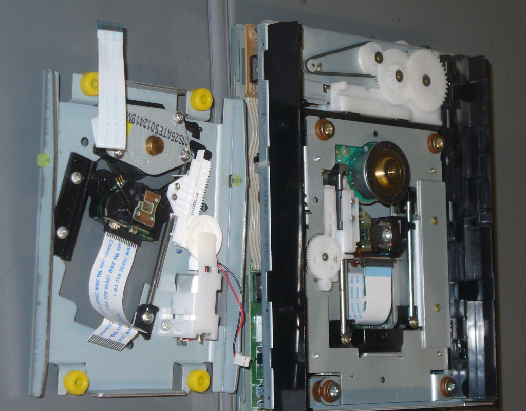

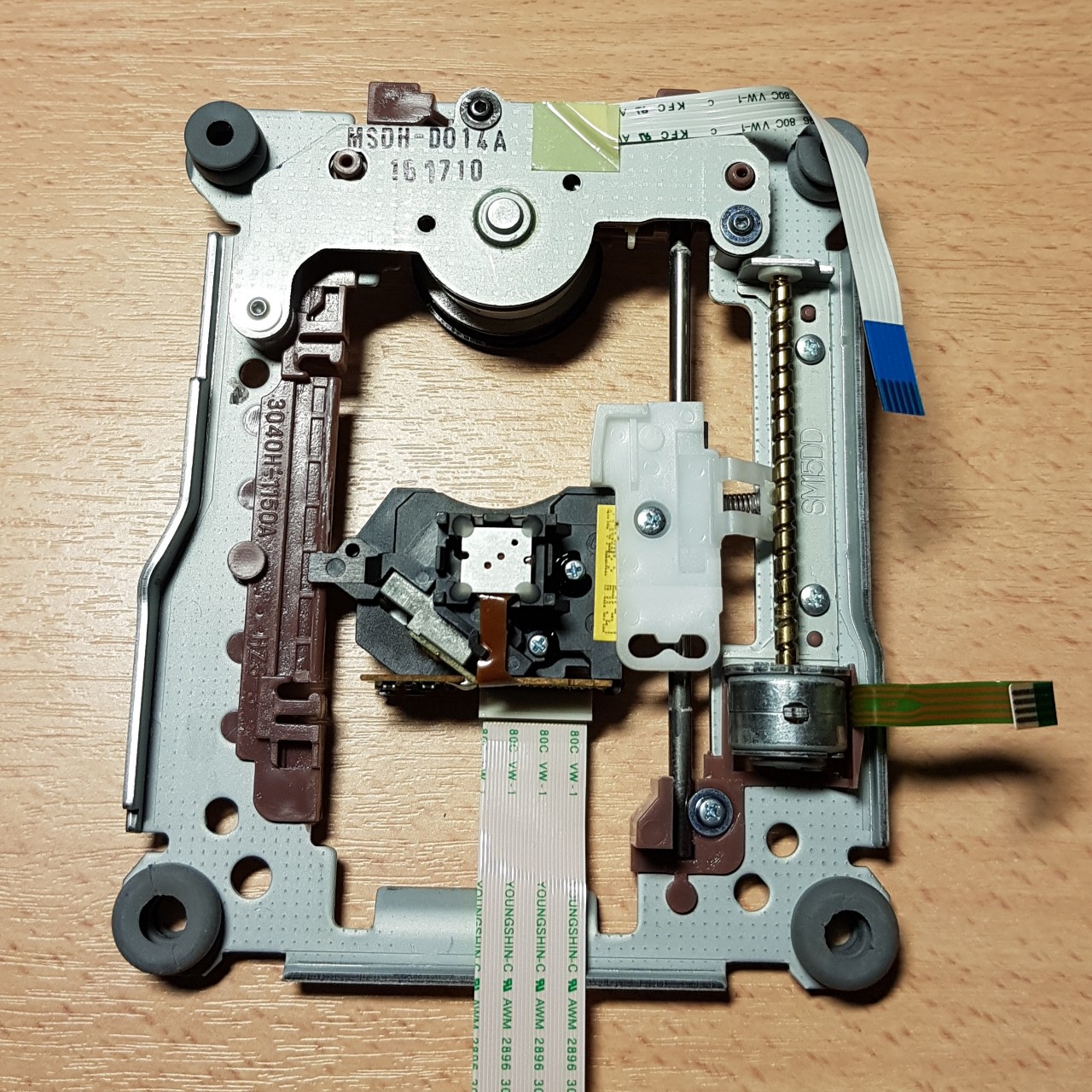

Kanibalizoval jsem nějaké mechaniky, takže pár postřehů.
  • různé mechaniky používají alespoň 2 různá stoupání šroubu hýbajícího s hlavou.
  • matice není matice, ale jen výstupek (někdy dva) zapadající do závitu, ke šroubu je tlačený pružinou. Neudrží se v závitu, pokud jej chci posunout rukou
  • v závislosti na stáří a stupni zmenšování nákladů je vedení 2, nebo jedna kovová tyčka, někdy bronzová pouzdra, nové jen plast
  • některé staré CD mechaniky nemají pro posun hlavy krokový motor, ale obyč stejnosměrný + ozubený převod + šroub. Je mi záhadou, jak se určuje poloha nebo rychlost, protože enkoder na hřídeli měl jen 1 ze 4
  • Narazil jsem na dvě velmi historické mechaniky, které posun hlavy řeší ozubeným hřebenem (a mají také jen ss motor) viz. fotka, ale rukou mechanismus taky přetlačím

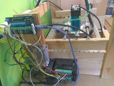

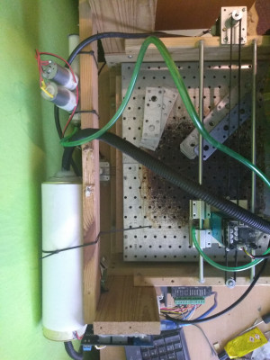

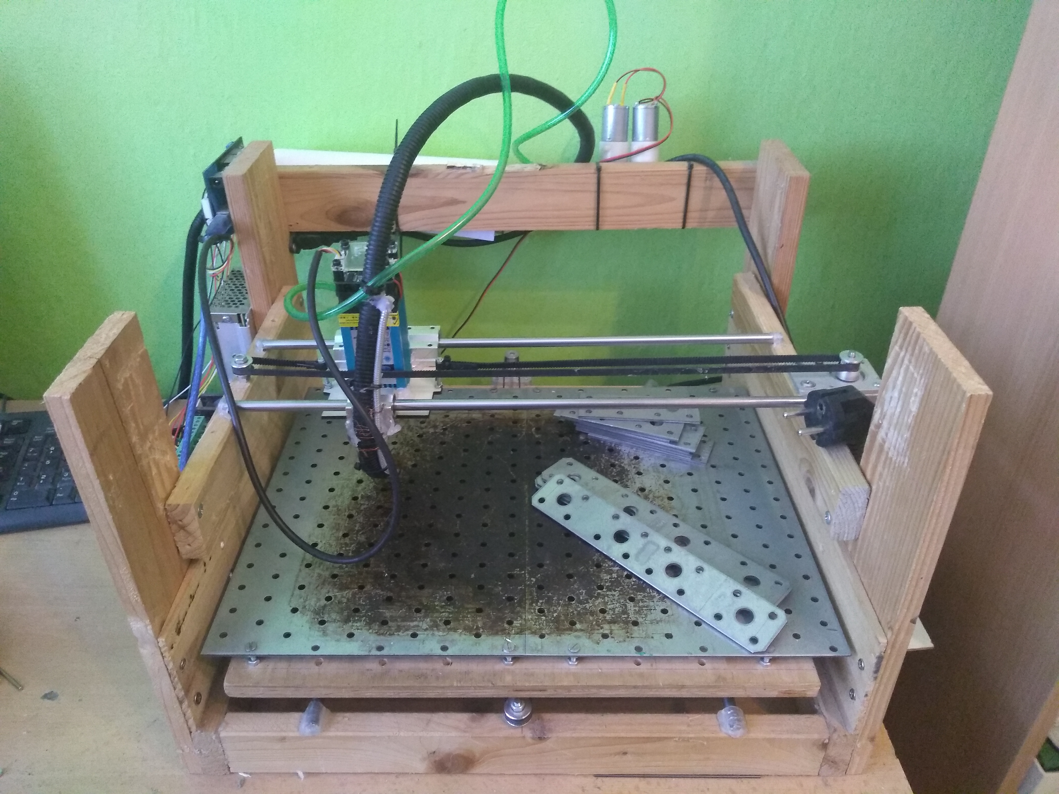

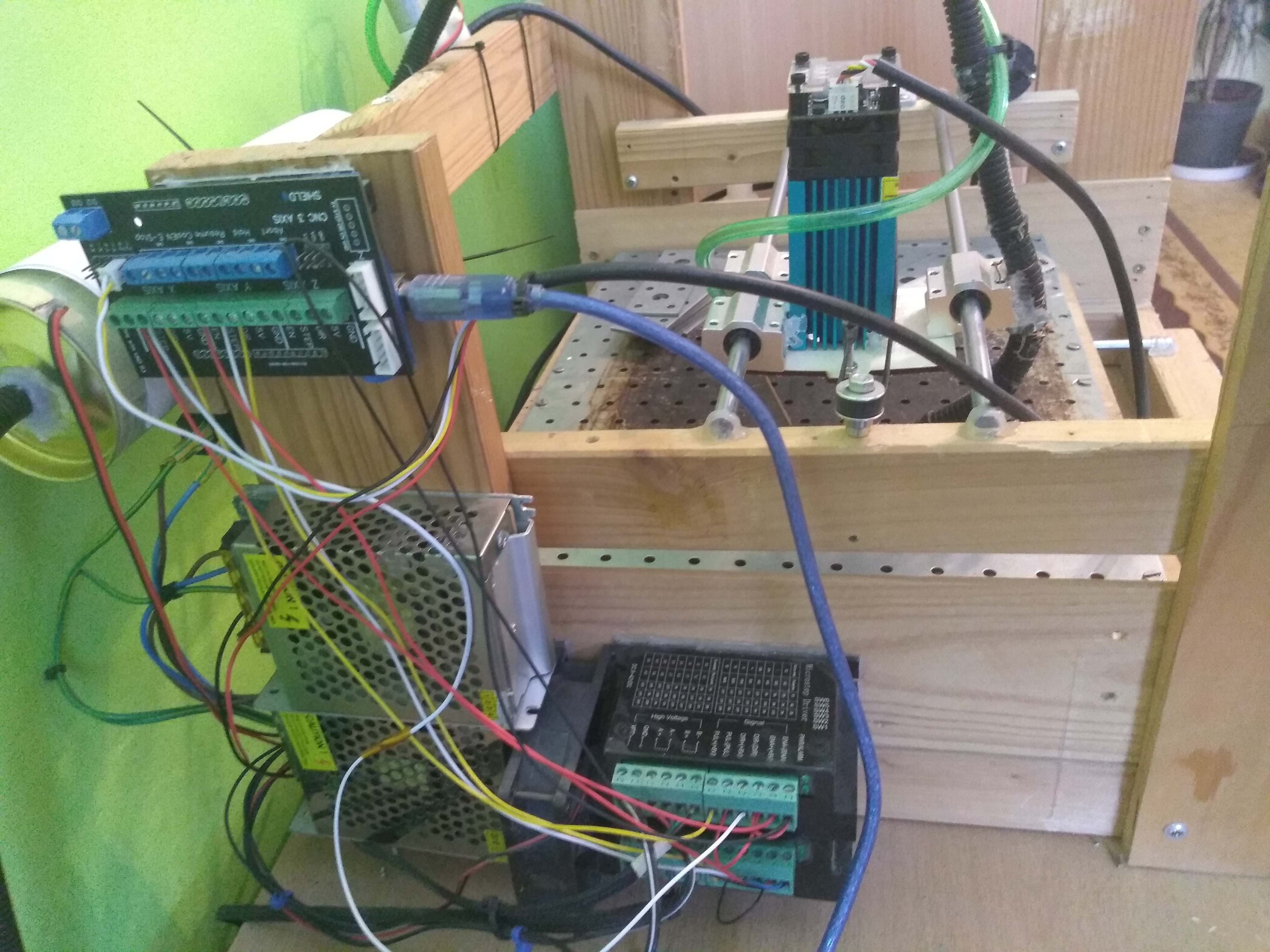

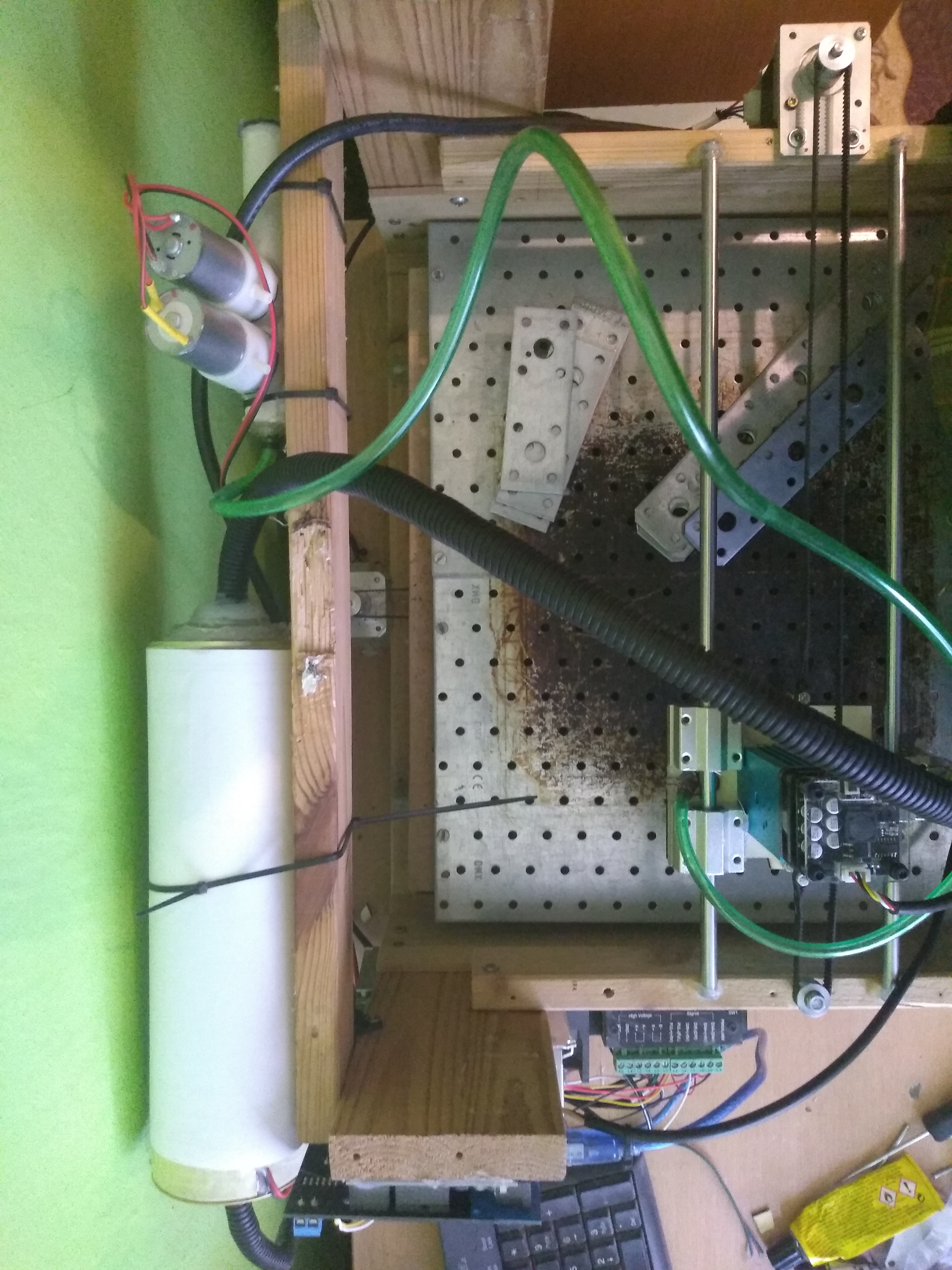

Mám aj iné postavené laserové CNCčko z laserom s výkonom 5.5W, a vlastnou dps - cnc shieldom pre arduino uno, odsávaním, vzduchovou pumpou... :

Mex píše: 16. 1. 2020, 10:01 Nezkoušel jsi prosím (nebo někdo jiný) kolik by dokázala na osa z CD/DVD mechanicky zvednout? Jestli by mohla zvedat dospělý polovodičový laser, což bude takových 400g. Trochu by se tomu asi dalo pomoct nějakou pružinou.
Tam bude asi nejslabší článek ta plastová matka, řekl bych.
Líbilo by se mi to to použít na laser na osu Z, protože by to bylo lehoučké a moc by to nezhoršovalo setrvačné síly.
Díky.
Byl jsem si něco koupit v lokálním PC shopu, vydyndal jsem k tomu dvě mrtvé DVDROMky. "Matička" začne přeskakovat někde kolem 100g :? Možná by na tu osičku šel vytočit metrický závit (M3). I když asi ne zrovna snadno, ten motorek je tam přibodovaný, co?
prcek - hezký report! Věděl bys, kolik to mívá kroků na otáčku?

Ja som si skladal laser 500mW 808nm zo súčiastok z aliexpress - 500mw dioda + laser driver + chladič s nastaviteľnou optikou a napájal som ho z usb. Laser dokázal rozrezať papier ( ale iba tmavý - hnedý, čierny... ) a dalo sa z ním gravírovať aj do tmavého dreva ale pri nízkej rýchlosti asi 20mm/min.
