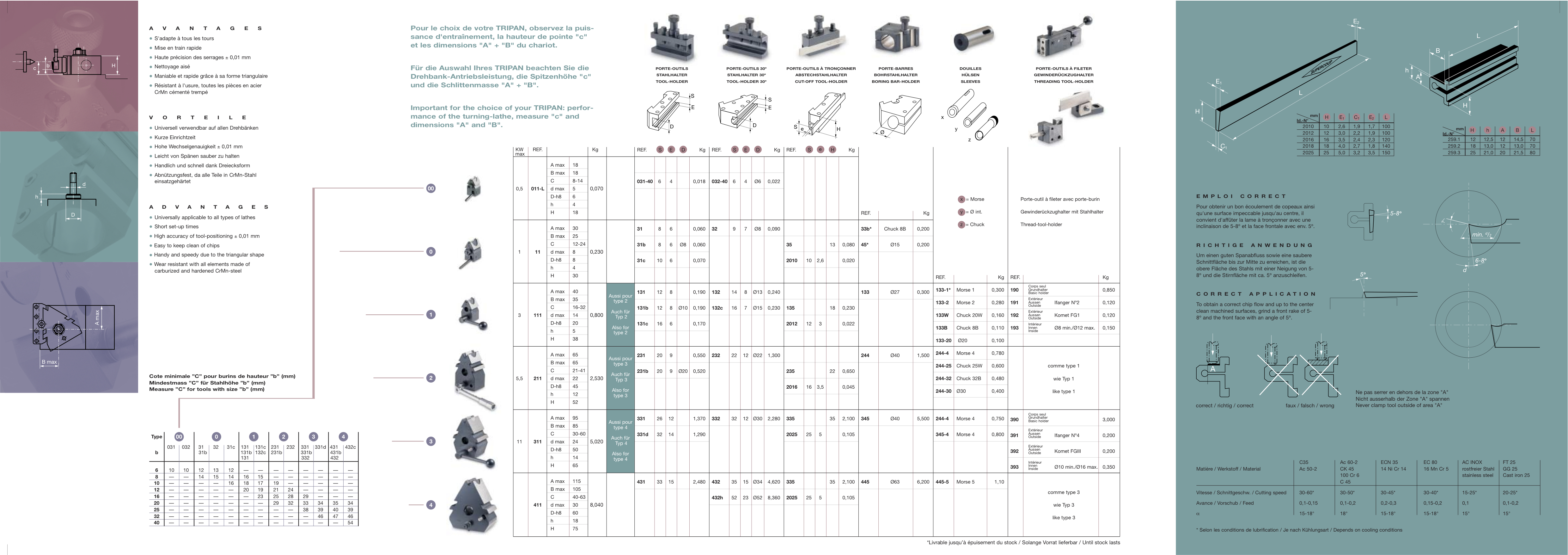

Ahoj, díky!
Jaký je tedy správný postup?
Můžeš mi prosím opravit ty rozměry?
Z čeho čerpáš? Ty k tomu máš nějakou detailnější dokumentaci?
Teď jsem si všim, že na tom letáku píší, že je to vše vyrobeno z cementované a tvrzené CrMn oceli (carburized and hardened CrMn-steel, viz Advantages vlevo nahoře). Možná EC80 (14 220)? Ale to jen střílím od boku z hodnot z tabulky řezných podmínek vpravo dole :roll:
Díky, T.

Otázku na postup? Ptám se, co se má v jakém pořadí udělat, aby to bylo správně (myslím vše, ne jen kalení). Nejsem strojař, učím se.
milan584 píše: 16. 1. 2020, 7:57 diskuzi o tom z čeho to je taky nechápu - všechny ty držáky kdysi dělala jedna firma, na originál výkrese JE, co jsem napsal - ECN35, 60Rc, vrstva 0.7-0.8
Ten leták (resp. katalog, našel jsem ho i v PDF verzi a ještě jsem narazil na alternativu, přikládám oboje) je také originál, pravděpodobně z obnovené výroby, viz http://anglo-swiss-tools.co.uk/tripan-tool-posts/. Proto diskuze.
TripanCat.pdf
(168.25 KiB) Staženo 612 x
KatalogPage.pdf
(213.55 KiB) Staženo 377 x
EDIT: Ještě jsem našel jeden katalog, přímo na stránkách https://tripan.ch, tam materiál nezmiňují.

Opět děkuju! Čím-jak se to brousí, nějakým speciálně tvarovaným kotoučem?

16420 je cementačka taky, zrovna jako 14220, jen trochu lepší
docela bych si tipnul že je to ta "carburized and hardened CrMn-steel", z hlavy to nevím a jsem línej to hledat
kvalitu originál Tripanu stejně v daných podmínkách dosáhnout nelze
na hraní a pro dokázání si že to dokážu bych to klidně udělal i z té 15142QT
nebo z cementačky, je jedno jaké, ta 14220 je běžně k mání i v malém množství, u té 16420 si tak jistý nejsem
nacementovat a zakalit, pak se to ale bude muset brousit
jak to brousili v serii nevím, hodně by napověděly stopy po broušení na originál dílu
pár kusů by snad šlo hrncovým kotoučem (nejdřív dno a pak jednu a druhou stranu) na kameníčku, bude to ale šílenej vos..
to broušení v serii by mě taky zajímalo
čekal bych, že se to bude brousit našikmo orovnaným bokem kotouče o velkém průměru, třeba 750mm nebo tak něco
rovina kotouče by byla skloněna řeba o 20 st. proti dnu té rybiny, 10 st. by tam byla vůle a o dalších30 st. by byl orovnaný bok toho kotouče od roviny otáčení
tomu by odpovídaly i ty odlehčovací plochy

Thomeeque píše: 16. 1. 2020, 10:57 Opět děkuju! Čím-jak se to brousí, nějakým speciálně tvarovaným kotoučem?
dno je broušený obvodem šikmo orovnaného kotouče, to jde brousit docela dobře. Boky (tj. to, kam dosedá ten upínací čudl a ta protiplocha) je broušené bokem orovnaného talířku.
To se brousí blbě a jakmile člověk potřebuje víc kusů než 1, tak je podle mě nutné si udělat na magnetku přípravek. I tak je to čirý opruz.
