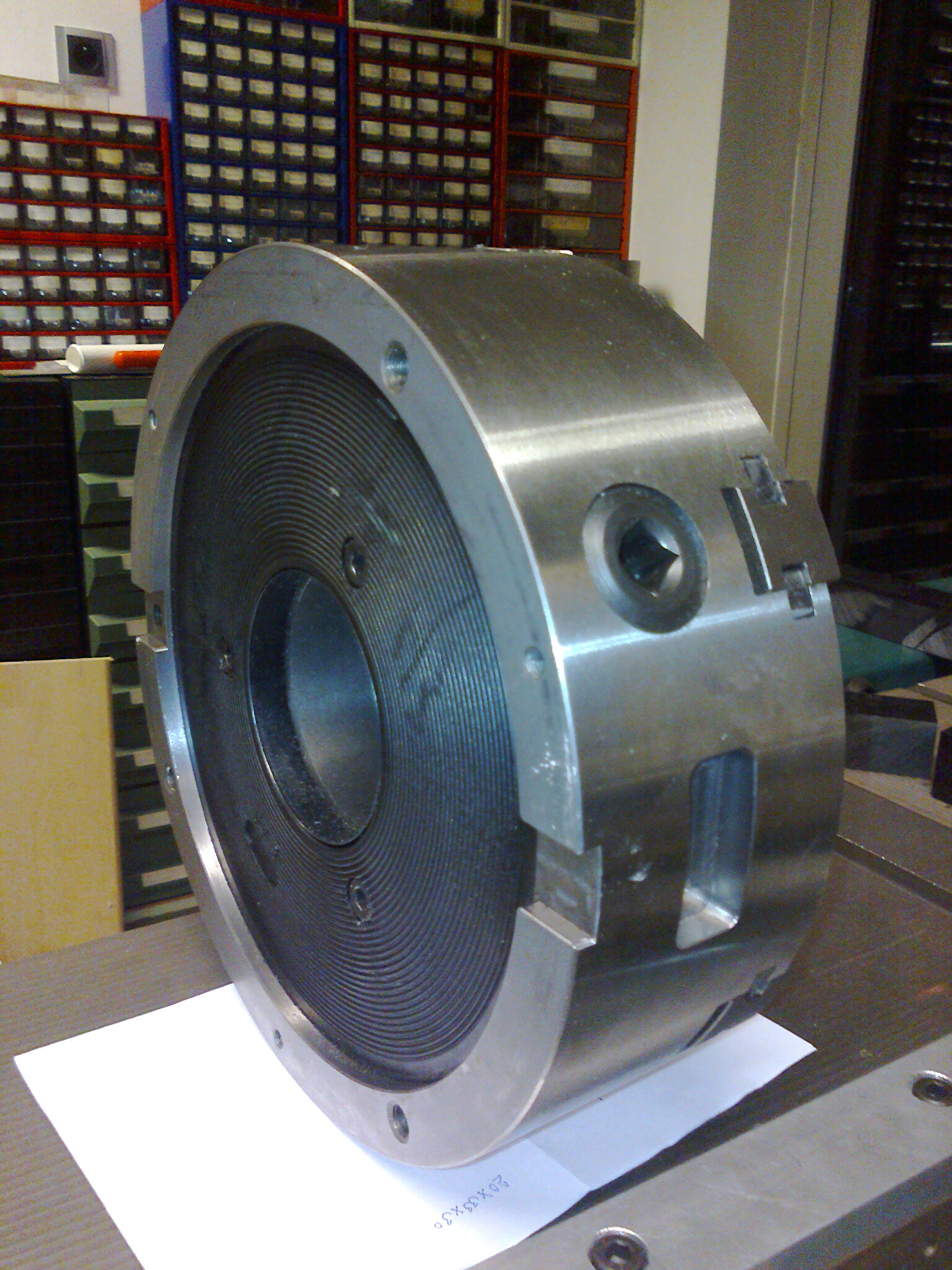

Co vyfrézovat do těla universálky na jejim obvodě dvě drážky proti sobě.Materiálu je tam celkem dost.Upínky pak vadit nebudou.
Příspěvky: 8482
7. 8. 2011, 11:49

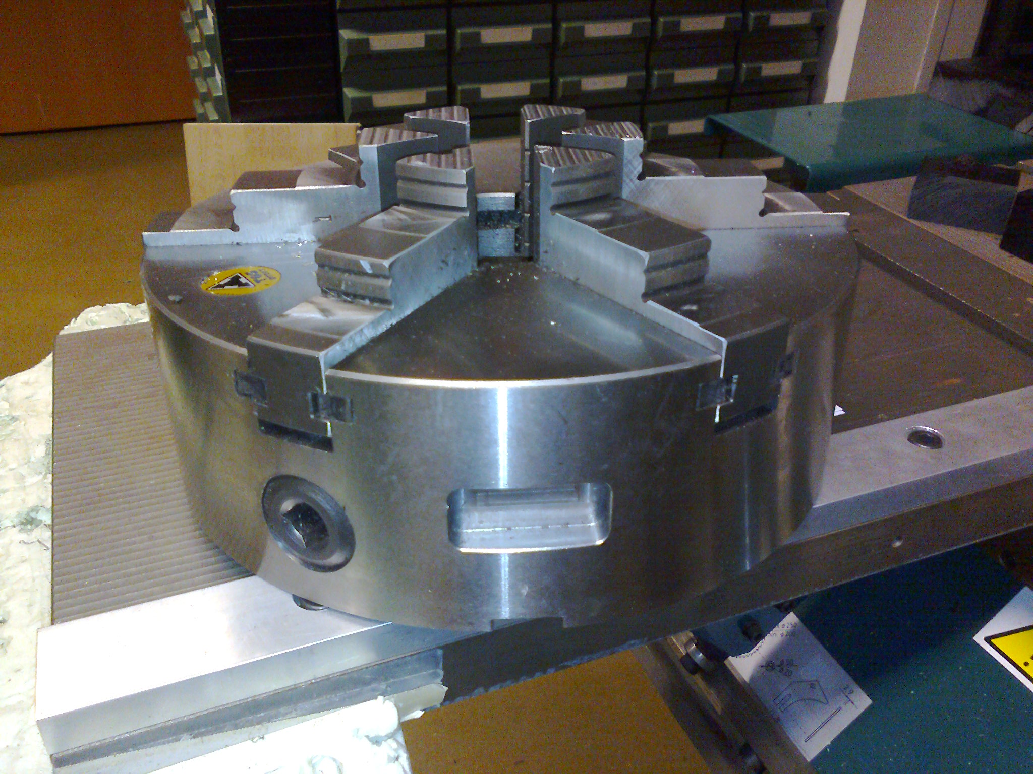

Takhle nějak jsem to myslel. Ze strany kapsa pro upínku, stačí mělká a ze spoda drážky pro volné kameny. Kapsy pro upínky mám takhle udělané proto, že občas frézuju trubky kterým by přesahující upínky překážely a ty kameny proto, že občas používám jednu z paken jako doraz pro správnou orientaci obrobku.

Hmm šestipaknová univerzála, to vidím poprvé, zřejmně slušnej oddíl :-)
Příspěvky: 8482
9. 8. 2011, 10:07
Už mě nudilo vyrábět trojhranné a čtyřhranné věci, tak jsem chtěl zkusit pro změnu šestihrany.

prochaska píše:Už mě nudilo vyrábět trojhranné a čtyřhranné věci, tak jsem chtěl zkusit pro změnu šestihrany.
Ale sesthran na trojpaknovej univerzale upnes, ne?
sidonie
Příspěvky: 1003
Bydliště: Vranová Lhota
12. 8. 2011, 8:46
Šestihran se dá klidně upnout i do kulaté kleštiny, ale moc záleží na tom, jak moc potřebuješ, aby ten šestihran držel upnutej.
Příspěvky: 8482
12. 8. 2011, 10:09
Ano, musím neskromně přiznat, že jsem již určité uspěchy s upínaním šestihranu do třípaknovky měl :-)
Mně tady šlo spíš o to, že když upnu trubku do třípaknovky a obrobím ji do kulata zevnitř, tak po vyndání z toho mám trojúhelník (samozřejmě míněno tak, že když ji protočím třeba na prizmatu tak mi hodinky ukážou třikrát za otáčku úchylku do plusu a do mínusu). A čím víc paken, tím je ta úchylka víckrát za otáčku a tím je v absolutní hodnotě menší a o to mi jde. Dělám hlavně s plasty a tam se to dost projeví.
