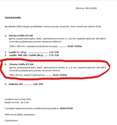

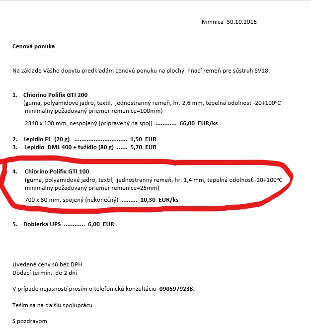

4. 2. 2020, 10:45
Myslím, že ten v červenom je na BN-ku na vnútorné brúsenie, je to z Reka
