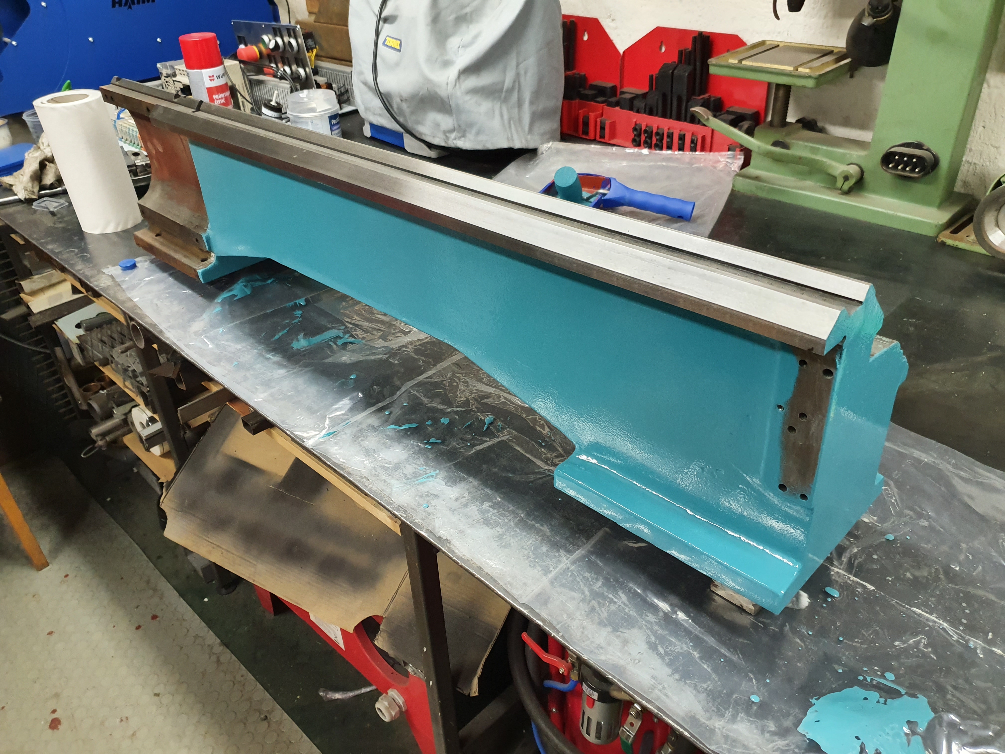

Ahoj, z loze skoro 3 desetiny, suport jen skrabali na barvu geometrie byla ok.
Cenu presne jeste nevim viz vyse.
Příspěvky: 6486
8. 2. 2020, 3:07
Ahoj, polyuretan, valecek, celkem to jde...

8. 2. 2020, 3:44
a jak se potom doupravujou viskove tyce kdyz ti tam zbrousili loze a mas tam uz diry na koliky??
To by me zajimalo :lol: :lol:
Tos SM16B, Tos FN20, Tos FA2, Hodinařske soustruhy
Příspěvky: 6486
8. 2. 2020, 4:09
drekk píše: 8. 2. 2020, 3:44 a jak se potom doupravujou viskove tyce kdyz ti tam zbrousili loze a mas tam uz diry na koliky??
No přece nijak, převodovka posuvů je skolíkovaná s ložem a její výška se nezmění. Změní se jen výška osy vřeteníku, koník taky klesne ale s tím se počítá a dopasuje se.
neviem ako na 16 ale na sustruhoch je medzi skrinou suportu a vrchom co beha po lozach brusena podlozka...ta sa upravi a je to.
Příspěvky: 6486
8. 2. 2020, 4:57
Ahoj tady podložka není, ale počítal jsem s tím a nechal rovnou snížit dosedací plochu suportové skříně o to o co klesne suport.
SO 545
Příspěvky: 722
Registrován: 6. 1. 2013, 6:30
8. 2. 2020, 5:51
ahoj toto je druhe riesenie...ta podlozka je elegante vymyslena ale aj toto sa da v pohode.
Příspěvky: 6486
9. 2. 2020, 11:25
Ahoj dorazil mi ucet za lože, 14300 vcetne dph, takze necelych 12 za praci, super.

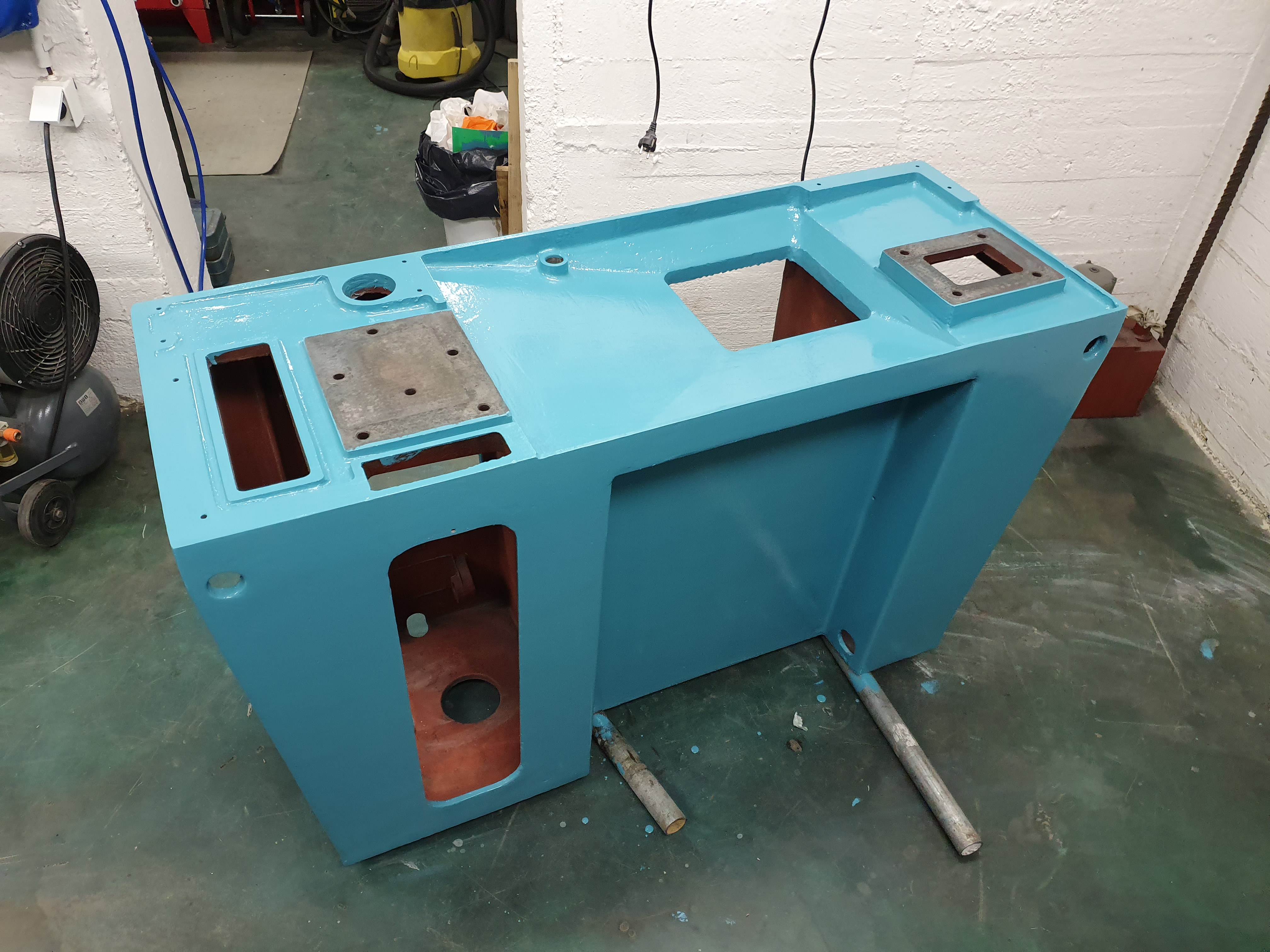

Příspěvky: 6486
9. 2. 2020, 2:05
Dalsi postup, stůl, zase valecek, tmelil jsem jen kratery, k ukazkovym masinkam mistra se nepriblizim😀
Tomas123
Příspěvky: 38
Registrován: 2. 9. 2019, 12:26
9. 2. 2020, 4:04
Charon píše: 9. 2. 2020, 2:05 Dalsi postup, stůl, zase valecek, tmelil jsem jen kratery, k ukazkovym masinkam mistra se nepriblizim😀
Jakou jste dal základovku pod ten PUR? a základ šel přímo na čistou litinu, nebo jste to dal přes starou obroušenou barvu?

Příspěvky: 3753
9. 2. 2020, 4:52
Charon píše: 9. 2. 2020, 2:05 Dalsi postup, stůl, zase valecek...
aký valček sa ti osvedčil na PUR?
Příspěvky: 6486
9. 2. 2020, 5:01
zverodoktor píše: 9. 2. 2020, 4:52
Ahoj udělal jsem nějaké pokusy a nejvíc se mi osvědčil molitaňák, ale ne ten bílej ale takový tmavě žlutý, je trochu na stisk tužší, ale jak se jmenuje nevím. Bude to chtít zkusit jako já, nebo někdo z kolegů bude vědět.
