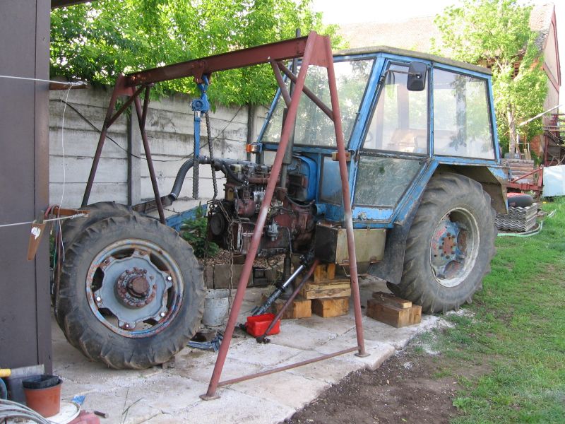

Seš sice protivnej, přesto tě nazatracujeme :-) Plánované řešení ti zabere v dílně hodně mista a 2 kočky na 2.7m už je kočicí útulek. Pokud prostor neřešíš, potom je to portálka OK. Potom jí rozhodně spáchej rozkládací. Před stavbou monstra zvaž zda ti stejnou službu neudělá Beletácká žirafa. Je opravdu skvělá, zvedne to nesmysl a hlavně je skládací, kde složená zabíra místo stojícího člověka.
Příspěvky: 7597
24. 2. 2020, 2:00
čisté řešení je tohle

No žirafu mám a je mi k ničemu. Nohama pod stůl frézy nenajedu a přesunot i něco lehkého, což 1000x630x150 granitová deska je, je tímto jeřábem nemožné. Zatím to řeším různámi trubkami a tahám to samotnám protálem. Prostě to je dobré na vytahnutí motou z auta nebo zvednutí nečeho co se vejde mezi nohy. Nic pro mmě. Přesto jsem se nechal nachytat a takové verglo jsem koupil. Malé kolečka, blbě se s tím jezdí a 500kg na konci to neunese ani náhodum. to mám tu verzi 2t. Prodám když nekdo bude chtít, za polovinu.
Portálový jeřáb je celý rozkládací, takže s tím počítám. Jinak ani nemůžu, když v průběhu roku bude velké ztehování:)
Takže když nekdo bude chtít, víte že mám na prodej červený 2t jeřáb. Praha 6 Ruzyně, Cena 2.500,- Kč.

ja mám takúto.
nohy sú z lešenárskej trubky a íčko je 140 (možno 160).
nosnosť je v pohode.
platničky na spodku nôh sú príruby na kolieska, mám tam široké 75mm, nosnosť cca 200?kg na koliesko.
presúvať takúto kozu so zaveseným bremenom je odvaha.

Doufám, že díky větším kolečkám a poměrně nízké výšce (v mém případě jen 2m) to půjde relativně dobře, ale není to nejdůležitější aspekt. Na přesouvání mém paletová vozík. Jen potřebuji ten jeřáb, abych to na ten paleťák mhl dat. Takto to dělám teď, ale je to opruz. A z frézky to nedostanu ikdybych se po.... Prostě portálová jeřáb je podmínka.

Rozumím. Pouze upřesním, že srovnáváme nesrovnatelné. Jedna věc je China mrd.. z Unimaxu a druhá Beleták se kterým vozím po dílně 2 tunový soustruh nebo frézku. Nejsem obchodák Beletu, pouze bych plošně neříkal "žirafa je špatná".
Skvělá kolečka jsou velká kola např. co má Layher pod lešení. Špatně se shání, protože nová stojí 4.5K kus bez DPH :-( Nosnost jednoho je tuším 500kg. Zkoušel jsem všechny možné levné paskily a pokaždé byla z kola osmička, tyhle jsou dokonalý. Pokud najdu dám odkaz. Pozor na masivně vypadající kolečka, kterých je blný bazoš a jsou to kolečka, které fetky sundavají z městkých kontejneru, neunesou nic.
