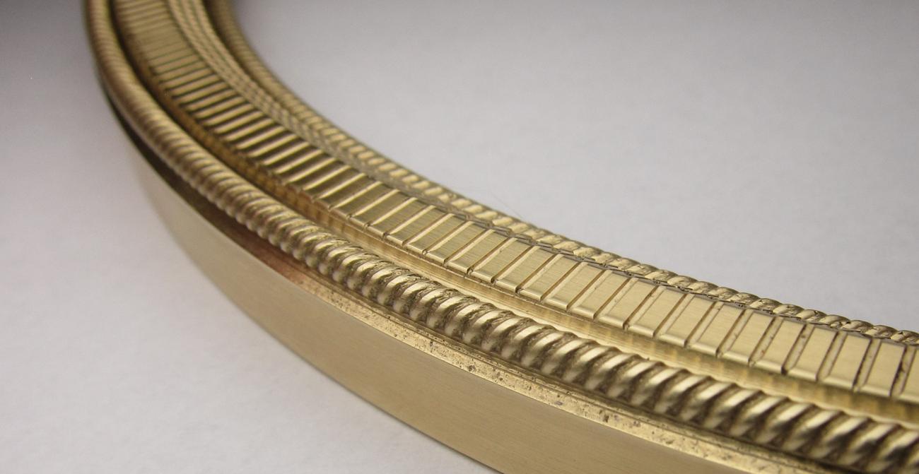

Zdravím, nemáte někdo tušení, jak se vytvoří takovéto "rádlování"?
Příspěvky: 7567
23. 9. 2014, 8:45
z fotky těžko usuzovat, ale tipnul bych si, že je to uděláno úplně normálními rovnými kolečky, to zaoblení na hranách je dáno
a) zaoblením polotvaru
b) zaoblením už narádlovaného kusu např. pilníkem, smirkem a taky trochu opotřebením při používání
možná to trochu omleli v bubnu
asi bych v tom nehledal nějaká záhadná kouzla
je to pěkný, taky by mě zajímalo jak to dělali

jova píše:Zdravím, nemáte někdo tušení, jak se vytvoří takovéto "rádlování"?

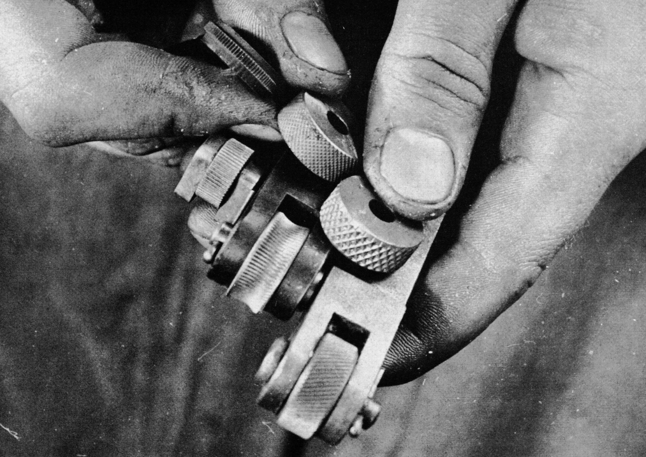

Ty rádlovací kolečka se dělali, možná ještě dělají, konvexní i konkávní, možná i v šikmině, ale to nevím jistě, tak abych nekecal, nebo se kolečko vyklonilo :)
Příspěvky: 3831
23. 9. 2014, 9:26
a tady důkaz v rukou kovoobráběče, rok 1954 :)

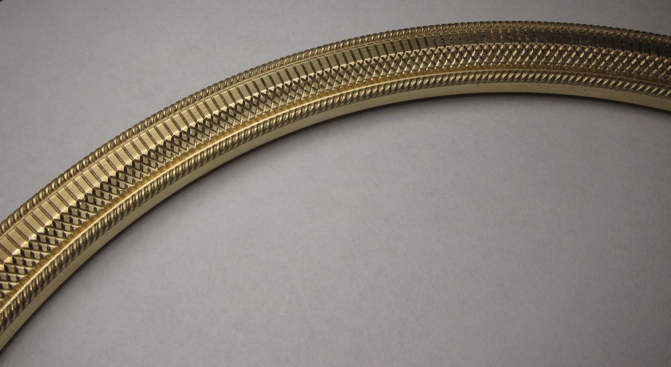

Dnešní práce pro hodináře. Jedná se o obrouček kolem ciferníku k nástěnným hodinám. Průměr 190mm. Okraje rádlované, zbytek frézovaný na děličce.
TO: GeeSnake, počítám s tebou, všechna rádlovací kolečka dělám 2x. Ale musím domluvit kalení, pec ještě není a tobě bych si to kalené autogenem poslat nedovolil :D

Příspěvky: 7160
30. 12. 2014, 7:15
tak to je pvotřídní prácička , máš to super .
