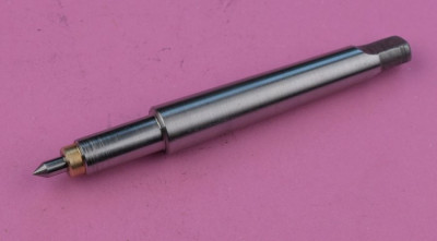

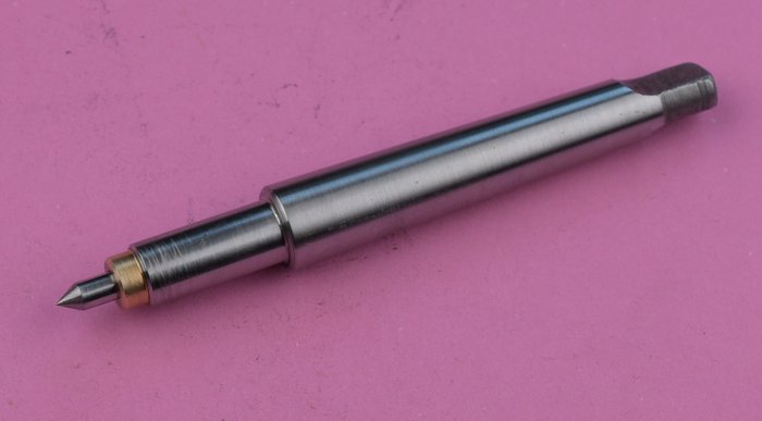

V těch trnech najdeš velký rozdíly. Zjistil jsem to, když jsem dělal hrot na tohle:
https://www.youtube.com/watch?v=NSmKnf-YWec
Rozdíly byly fakt veliký, některý trny MK1 šly vyvrtat celkem v pohodě, u jiných jsem orval i kvalitní TK vrtáky a neustále je musel ostřit (dělal jsem cca 8kusů). Takže asi se vyplatí případně zkusit i třeba jinej trn. Ty co jsem obráběl jsou starý český značený MAS (velký rozdíly i mezi nima).
Vrtal jsem díru okolo 7mm a čistou jsem ji fakt nedokázal. Mosazný futro jsem tam vlepil a teprve potom vyvrtal 4mm díru a vystružil to přímo s mašině, ani to nebylo úplně snadný, hlavně udržet aby to neuhnulo.

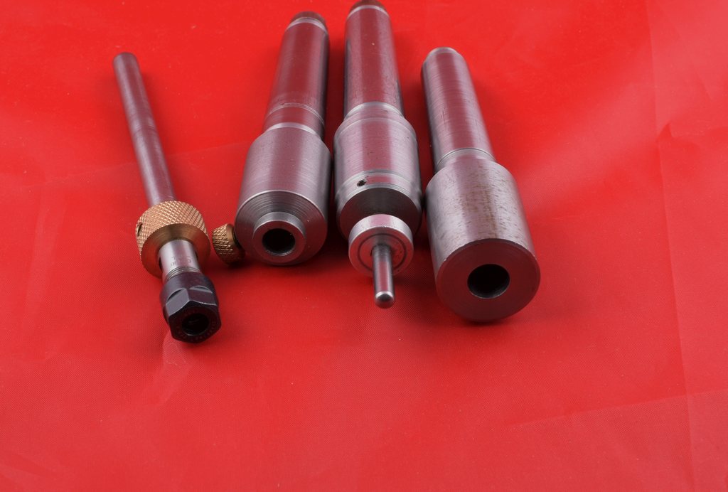

Dělal jsem si s tímhle trnem vodící nástroje na závitování díra je v H7 až do hloubky 100mm

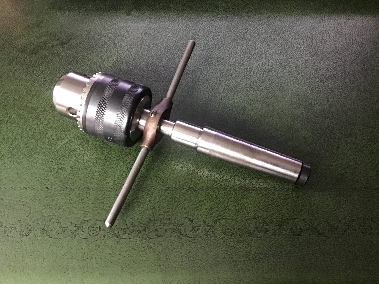

Díky moc, ale je to hotové, dělal jsem vlastně jen vodicí futro do frézky s MK2 na přípravek pro kolmé chycení závitníků, takže upínací trn MK2 na B16 https://www.kovonastroje.cz/Nastroje-pr ... m-M10.html (jen proto, že jsem ho měl doma), nepotřebný B16 nakonec stočen na průměr cca 14 mm a cca o 10 mm zkrácen, v tomto trnu ona díra 10,04 mm, do ní zajíždí trn pro vrtačkové sklíčidlo B16/10mm https://www.kovonastroje.cz/Nastroje-pr ... x10mm.html, na něm sklíčidlo https://www.kovonastroje.cz/Nastroje-pr ... 41320.html
Na to ještě dám, pro možnost otáčení, vratidlo pro závitová očka průměru 16 mm, krásně se na konec kuželu B16 nalisuje a zajistí se těmi 5 červíky vratidla, pro které udělám zápichy tvrdokovovým vrtáčkem 2,5 mm. Trochu bastl, ale je to tak pro mě nejsnazší...
Obrázek pro ilustraci, to vratidlo je jen přiloženo, mám objednáno nové a malinko robustnější... Napadlo mě ještě, že by šly udělat na trn 10 mm zápichy po 1 mm a do nich zatřít barvu, podle nichž by se dalo odečítat, jak hluboko se závit řeže, ale váhám, zda bych to využil, nevím....
