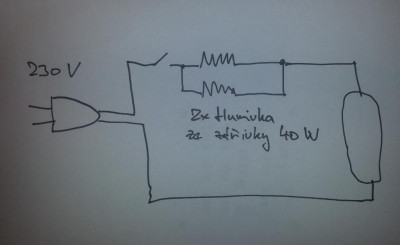

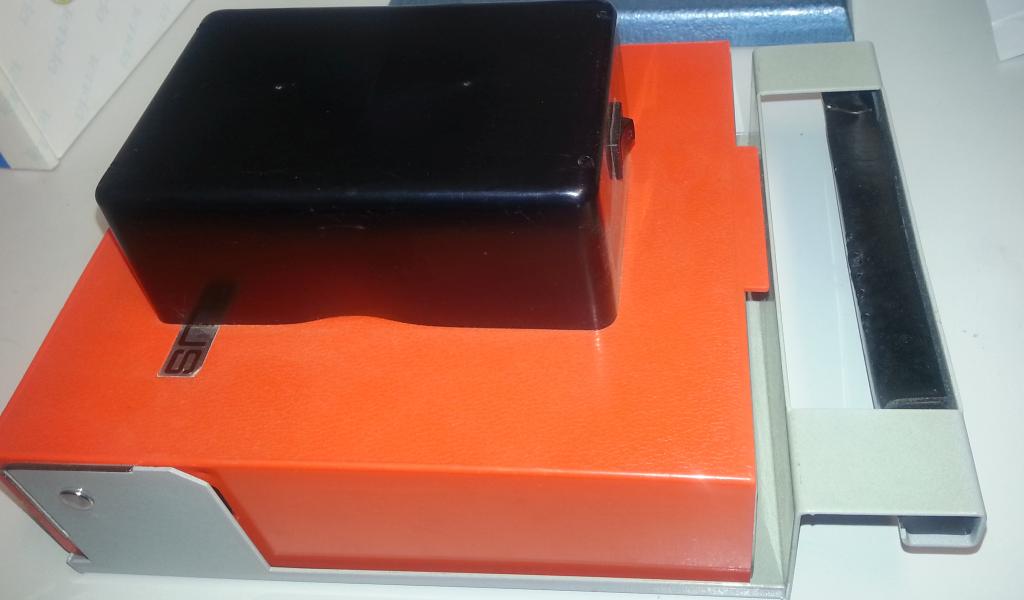

Už jsem to sem psal, teď to shrnu a přidám pár fotek.

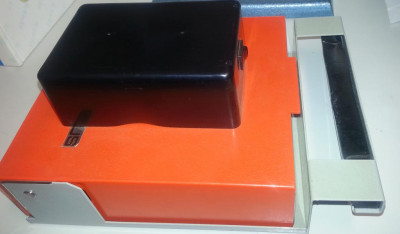

Horské slunko Sirius používá jako předřadný omezovač proudu infratrubice, které fest topí a žerou. Takže je dobré je nahradit tlumivkama, třeba ze starých zářivkových světel. Chce to tam dát 2 paralelně pro plný výkon, případně jednu pro poloviční výkon.
Takhle vypadá "Sirius s batohem". V tom batohu jsou ty 2 tlumivky. Je dost práce to rozdělat, tak jsem to kvůli focení nerozebíral.

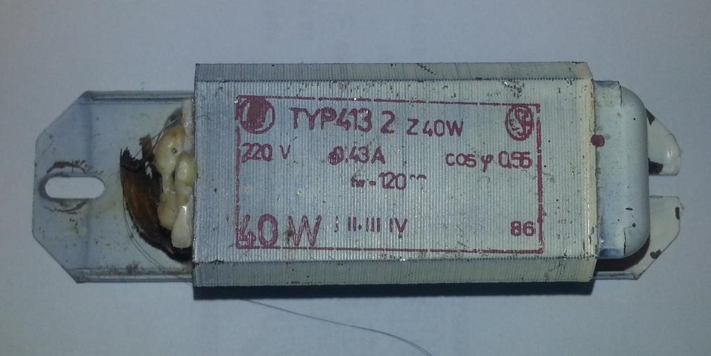

Tlumivka ze starého 40W zářivkového světla vypadá takhle:

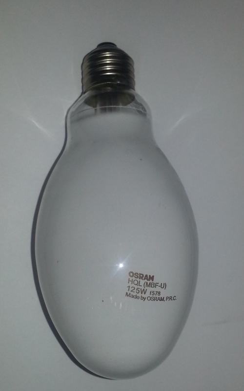

Místo horského slunce se dá použít rtuťová výbojka. Dost se vyhazovaly při přechodu na LEDkové osvětlení. Možná ještě nejsou vykoupené a dají se pořád koupit, nevím. Vypadá to takhle (model 125W):

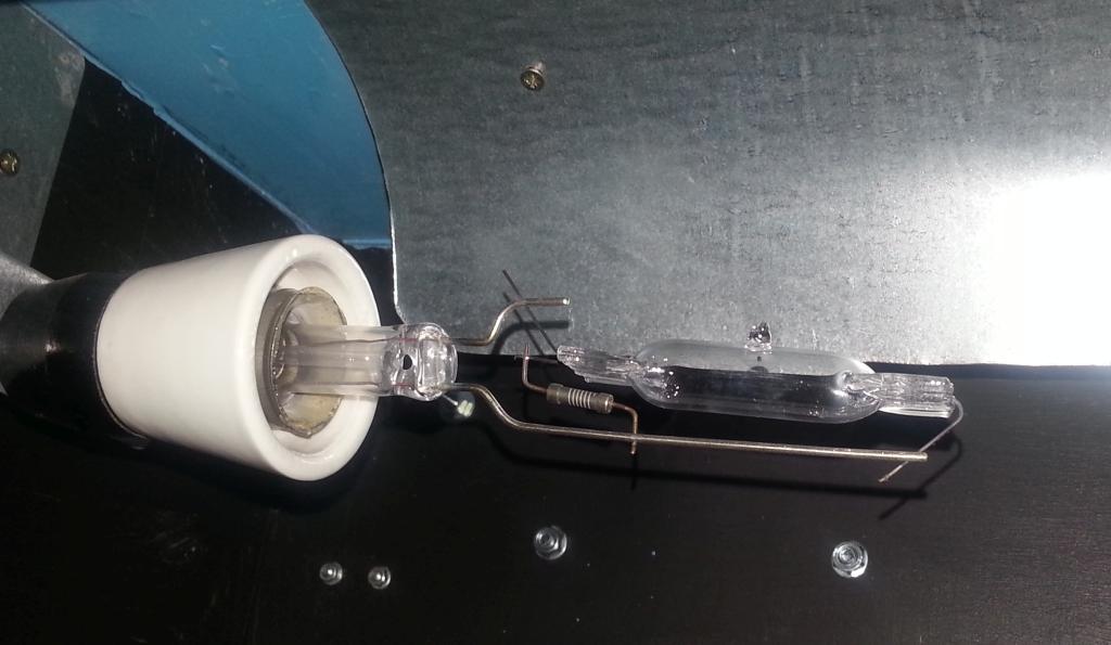

My potřebujeme jen hořák, tj. sundat tu krycí baňku. To co je venitř vypadá takhle:
Výhoda je, že ta výbojka má klasický závit E27, tedy jako běžná žárovka. Takže není třeba shánět nic speciálního.

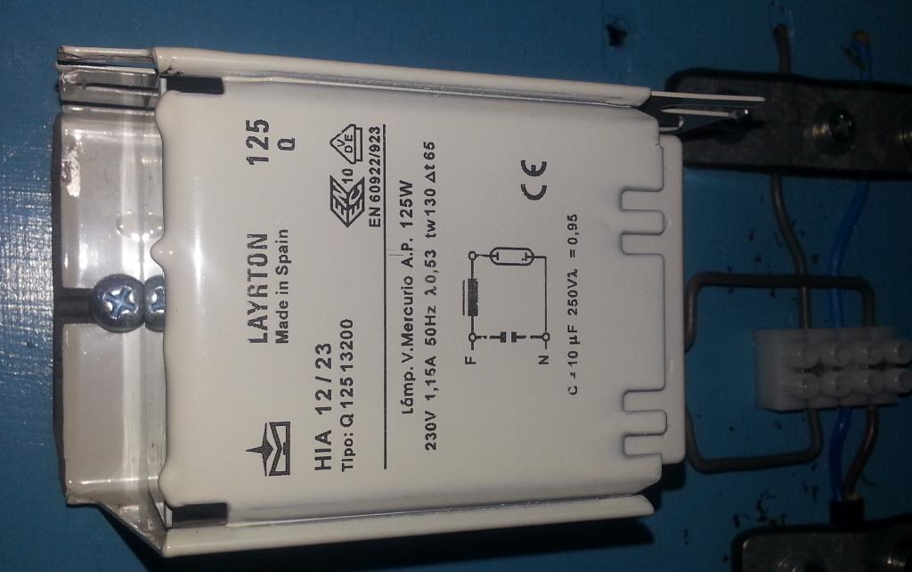

Originálně k tomu patří taková tlumivka:
Ale opět se to dá nahradit 1-3 tlumivkami ze starých zářivkových svítidel.
Ten namalovaný kondenzátor tam být nemusí, je to jen kompenzace účiníku když je jich někde moc najednou.
Sundání baňky: olepit izolepou, na které po rozbití zůstanou viset střepy. Strčit do mikrotenového sáčku, zabalit do hadru a praštit do toho kladivem. Kdo má takovou vyspělou techniku jako svěrák, tak rozmáčknout ve svěráku. Vyhodit i s tím mikrotenovým sáčkem a neolizovat si přitom prsty.
Zapojení tlumivek je jednoduché. Je to stejné jak pro ten Sirius, tak pro tu Hg výbojku, resp. hořák z ní.
Takže kromě výbojky a tlumivek stačí jen síťový kabel, patice pro běžnou žárovku a případně nějaký vypínač.
Moc do běžícího světa nečumět. Když už by to bylo nutné, tak použít velké sluneční brýle (velké proto, aby to nesvítilo odrazem někde kolem).

To Cjuz: bohužel to tady jede ve více vláknech a některá jsou zasekaná politickými fanatiky. Jukni na stránky výrobce, rozhodně to není o vteřinách ...
Potom sem dej svů basl, já už mám postaveno, hodně jsem spěchal, tak v designu určo vyhraješ. Hlavně NEzapoměn, že sklo i plat kryty sežerou tu potřebnou vlnovou délu, tak trubičky na holátko :-) Svítím na všechno co potkám nebo donesu :-))

Ad zapojení tlumivek. Mohu jednoznačně potvrdit a doporučit paralelní řazení, osadil jsem takto asi 20-25 let zpět desítky kusů světel s metalhalidovými zdroji, dokonce si ty lampy nechaly líbit i o cca 30% víc výkonu, takže třeba na 70W jsem dával tři 36W tlumivky z obyčejných zářivkových těles. Mám vyzkoušený tohle řešení i k výkonnějším lampám HQI 150 (3ks 56W tlumivek).
U těch rtuťových jsem to ale nikdy netestoval, ale možná někde nějakou doma najdu ... běžný metalhalidový tu mám. :(

Jinak trubice sehnat jsou, je pořád dost obchodů co zdroje mají, jen jich není tolik na výběr.
A ta doba - některé viry to likviduje fakt za vteřiny (tu tabulku nemůžu najít) ale samozřejmě časy jsou závislé na mnoha faktorech.
Zde obecně doporučené hodnoty, hoďka a je čisto.
https://www.unimed.cz/germicidni-lampy-s-primym-ucinkem
