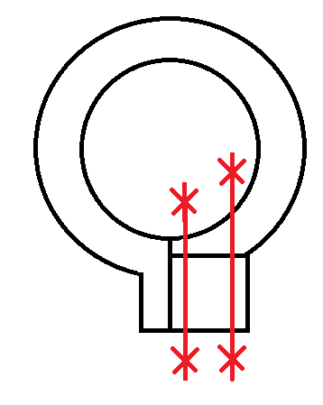

Příspěvky: 5262
24. 3. 2020, 12:55
Musel bys tomu uchu udělat základnu, abys to ucho nepáčil. Čtverec zespoda vybranej na průměr sloupu, kterej by byl v rohách přišroubovanej, pak by se nic nevylomilo.

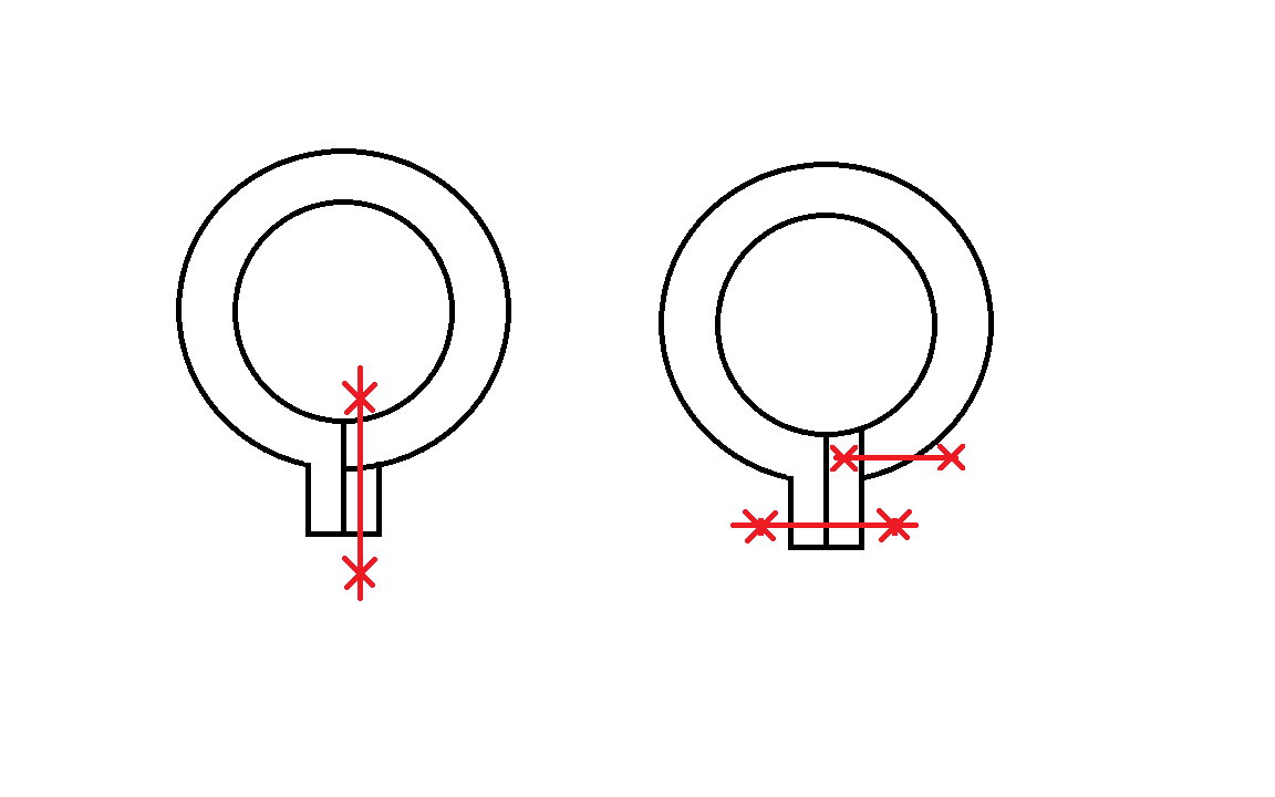

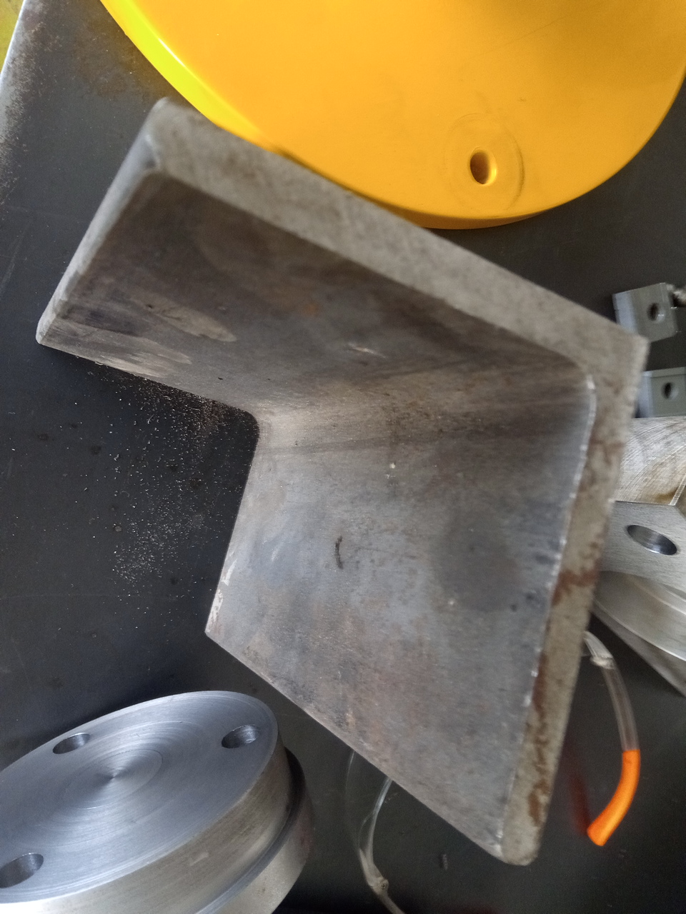

24. 3. 2020, 1:57
DwPetr píše: 24. 3. 2020, 12:55 Musel bys tomu uchu udělat základnu, abys to ucho nepáčil. Čtverec zespoda vybranej na průměr sloupu, kterej by byl v rohách přišroubovanej, pak by se nic nevylomilo.
Abych pravdu řekl nechápu to.
Porovnání toho cos tu napsal (vlevo) a tak jsem to měl rozmyšlené já (vpravo).
Odfrézování části pod okem - vložení plocháče a jeho stažení v tečném směru.
Příspěvky: 5262
24. 3. 2020, 2:08
Myslel jsem to takhle.
Ty obrázky co máš jsou oba špatně, to by nemuselo vydržet.

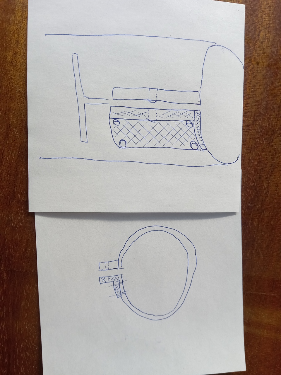

24. 3. 2020, 2:27
Jo tak to se mi líbí takhle bych to udělal

Příspěvky: 5262
24. 3. 2020, 2:28
Nezeslaboval bych tu litinu. Udělal bych záda tý kostce.
Nebo vzal kus vinglu a trochu mu pomohl

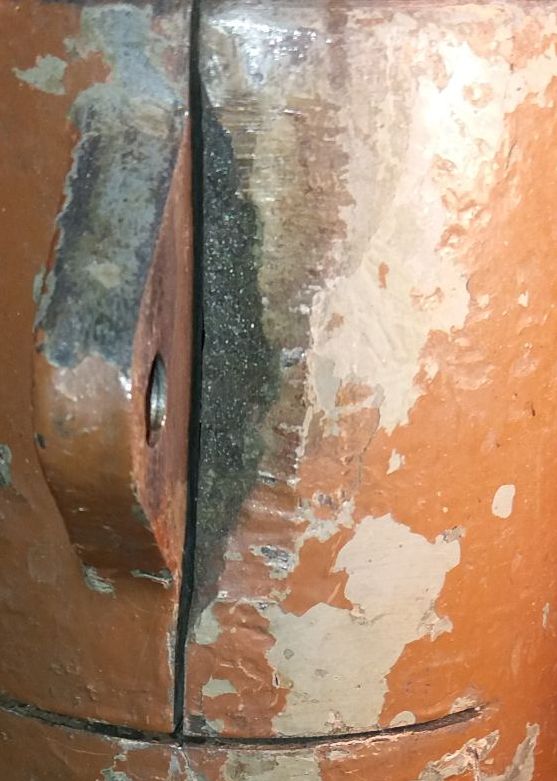

Zdenek Valter
Příspěvky: 5474
Registrován: 9. 1. 2009, 5:16
Bydliště: Ústí n. L.
24. 3. 2020, 2:34
DwPetr píše: 24. 3. 2020, 2:28 Nezeslaboval bych tu litinu. Udělal bych záda tý kostce.
Blbý je že ta litina je na tý hraně vylomená až do hloubky 8 mm (síla stěny v koruně stojanu je 15 mm)
Proto jsem to chtěl vybrat -taky by to bylo asi pro mě výrobně nejjednodušší.
Příspěvky: 5262
24. 3. 2020, 2:45
Ubranej materiál nevratíš, kostku můžeš zahodit a dělat jinou, nebo vařit, cokoliv. Jak to odebereš, už to půjde blbě vracet.
Aspoň já to tak dělám, při zásahu do něčeho zachovávám originální stav a měním jen nástavbu.
Zdenek Valter
Příspěvky: 5474
24. 3. 2020, 2:50
Ta díra po tom uchu je jednak hluboká jednak nerovná - stejně si myslím že to nějak srovnat stejně budu muset

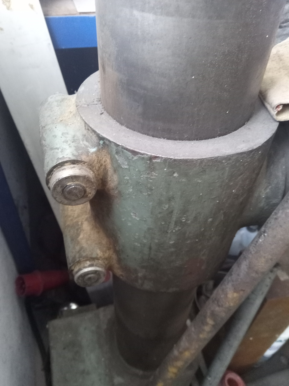

Příspěvky: 5262
24. 3. 2020, 2:54
Vůbec bych tu díru neřešil. Opucoval bych styčnou plochu, udělal tomu protikus s okem, sešrouboval a užíval. Případně udělat dovnitř špalek, stáhnout a zavařit, ale to je tady mimo hru.
