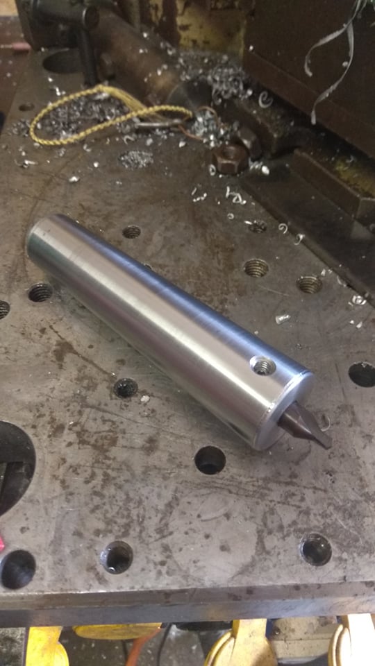

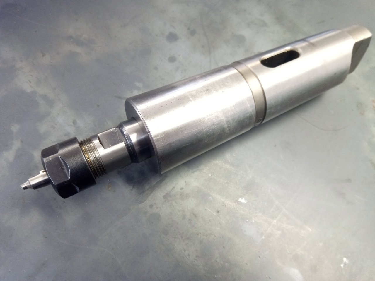

držiak navrtavaku

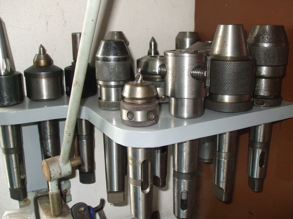

Tu malú Jalku tiež používam na navrtávak, velkú na stopkové drážkovače keď potrebujem otvor s rovným čelom, príp na TK vrtáky. Akurát tie JAL klieštiny majú malý rozsah. No musím si kupiť ER 40 s morse stopkou, do klasickej som párkrát upol TK vrták, a bol som ako na tŕní, či to vydrží.

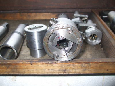

Ahoj
a na čo používaš tú 2 čeľusťovú hlavu? Na vrtáky, alebo na závitníky?

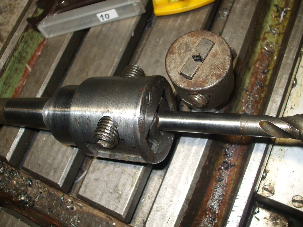

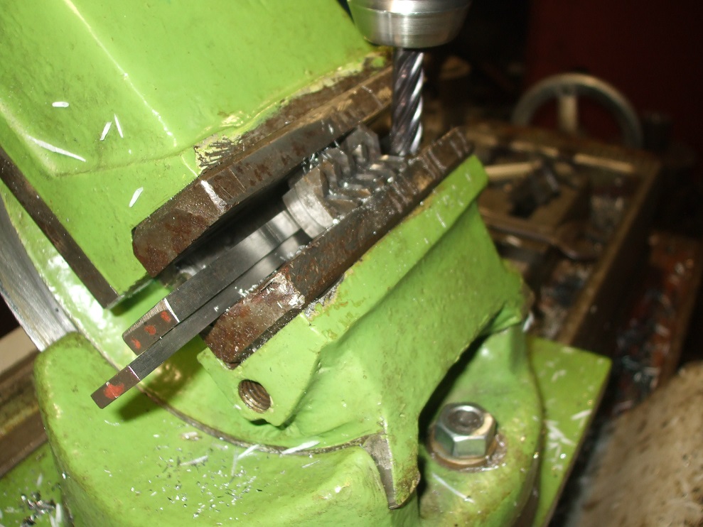

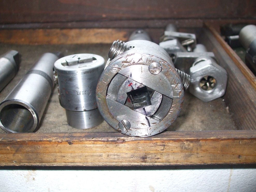

Tu 2-čeľusťovú používam na závitníky. Upravil som čeľuste na 90°. Najhoršie bolo z nich odfrézovať aby to upínalo v osi. Kaď už som bol asi na piatich stovkách, a chcel som to ešte doladiť, tak som označil opačnú čeľusť, z nej som odobral, a mohol som ladiť odznova :lol: . Mám tak upravenú aj malú hlavičku, do nej upnem od M2 do M10.

Tiež som si podobný držiak spravil, ale nevšimol som si žiadny rozdiel oproti hlavičke. Je to iba sústružené, ale v koníku to drží dobre.
