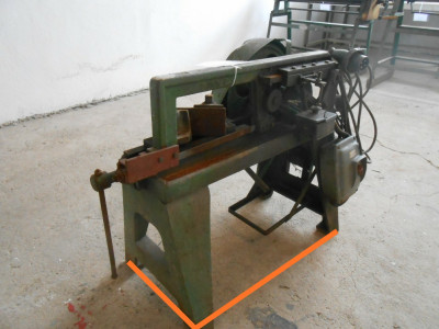

Pěkný večer, chtěl bych poprosit někoho kdo vlastní tuto strojní pilu zda by mi nezměřil rozměry viz. příloha (max . rozteče noh) a pak ještě celkové rozměry tedy délku, šířku a cca výšku pily.
Druhá věc co by mě zajímala zda se dá pila nějak lehce rozebrat o případně přepravit v kufru kombíku? Tzn. odšroubovat nohy, motor, velkou řemenici, oddělit řezný rám? Nebo je to blbost a bylo by potřeba stahováku atd.?
Jo a netuší někdo hmotnost? Dočetl jsem se od 150 do 250 kg což je dost rozdíl...
Díky moc za pomoc.

Rozborku tohoto strojku jsme s tatou delali v lete. Do kombika bych to vazne nechtel rvat :twisted: Na vozik musela vyjet po fosnach, ve 3 lidech by to zvednout neslo. Jen samotne nohy jsou hodne tezke. Nejsem si uz uplne jisty, ale pokud si to trochu pamatuju, tak kdyz odsroubujes zadni nohy, tak se ti rozpadne i ten vrch. Motor shodis lehce. Ram taky sundas, vem kleste na segerky na vycepovani ojnice. On je to dost jednoduchy strojek. Se zakladnim vercajkem to rozeberes. Ja mel stesti, ze slo vsechno povolit. Pudorys noh ti muzu omerit, kdyz na to zitra nezapomenu.
Edit. Fakt mam dojem, ze abys oddelil zadni nohy, tak musis sundat vsechno shora. Sezen vozik.

Ok díky moc. Tedy budu řešit vozík. Nicméně když si vzpomeneš tak mi to prosím změř, řeším i nedostatek místa tak abych pak nebyl nepříjemně překvapeni. Díky moc.
