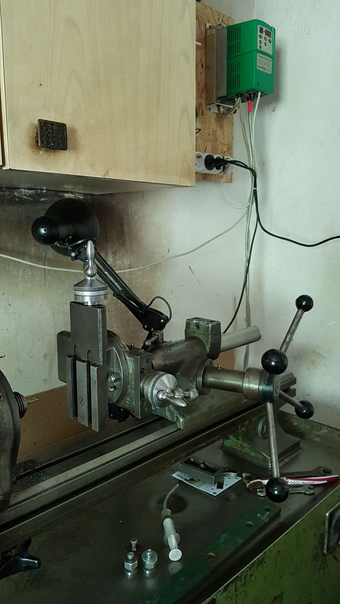

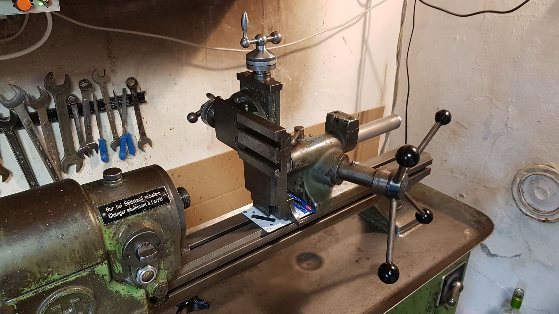

já tenhle vehement do koníka moc nechápu. Není jednodušší přidělat si svislý suport místo nožovky? Nebo do T-drážky na příčném suportu? Já to tak provozoval a na drobnosti to fungovalo.

Tumlíkův originální post je nalinkovaný v prvním postu zde a já už bych se také opakoval. Slibuju, že když to bude stát za prd, otevřeně to tu přiznám :wink:

Thomeeque píše: 8. 4. 2020, 11:06 Uvidíme. Pokud to bude hodně špatné, mohu stále zkusit pevnou fixaci k loži. Muselo by se to povolovat-utahovat při každé změně Z, ale bylo by to výrazně tužší (pak by to klasický frézovací suport možná i překonalo). A navrtávání se mi bude také hodit.
Aby to fungovalo, musel bys to fixovat nejen svisle, ale i příčně. Do strany to bude lítat stejně jako nahoru a dolů. Jediná přirozeně tuhá osa je v tomhle uspořádání podélná.
Příspěvky: 9567
9. 4. 2020, 11:10
Nerozumím. Dole by to bylo přitažené k loži na pevno, ve všech směrech.

Tak to pak jo. Jsem to v rychlosti pochopil tak, že chceš fixovat jen osu z.

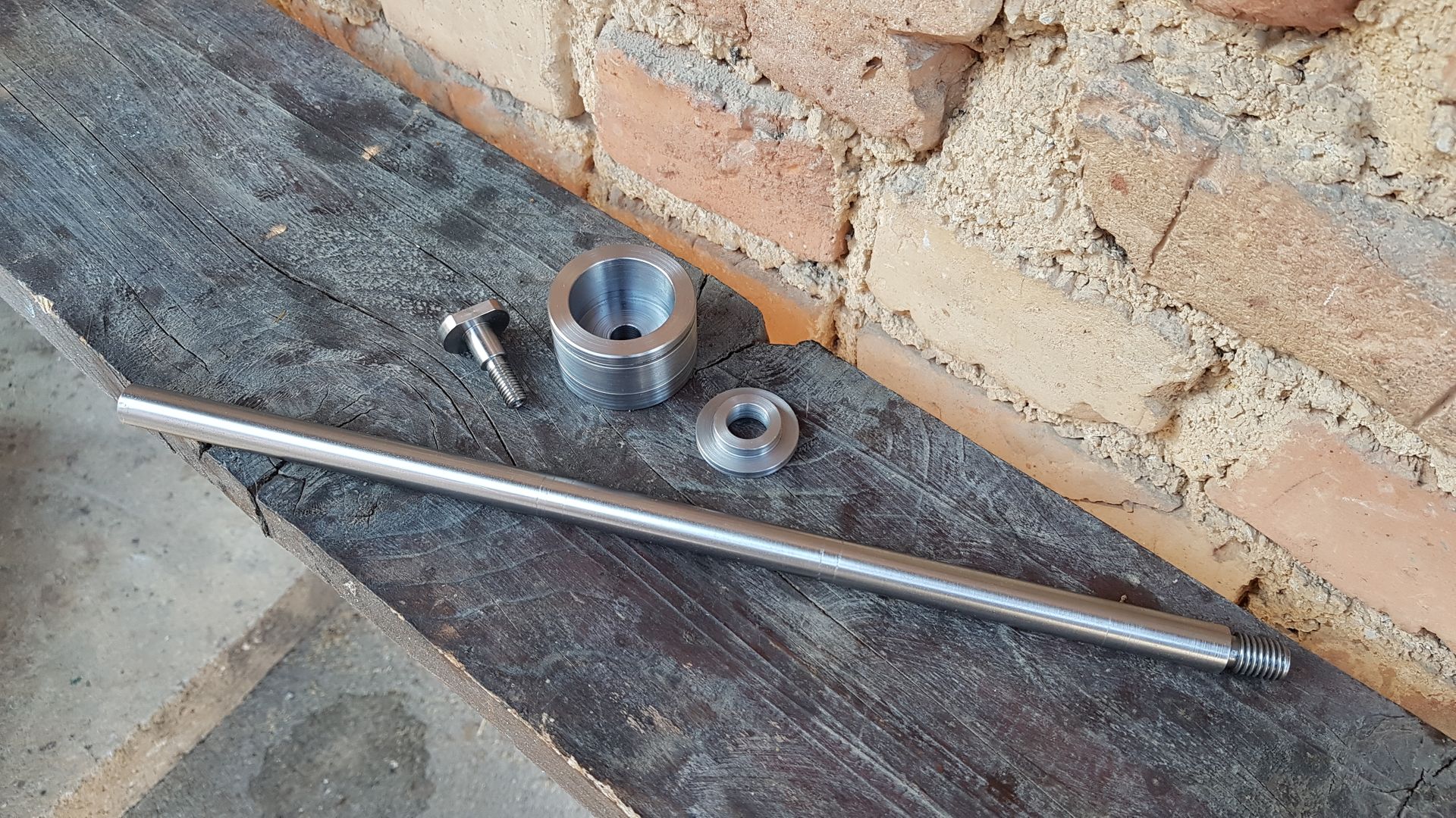

Dodělal jsem poslední díly, ještě musím vyrobit nějaké upínky - docela se těšim, mohlo by to fungovat :)
Díky drobné konstrukční nedomyšlenosti se suport na videu o lože vůbec neopírá, je to fixované pouze ke koníkovi.

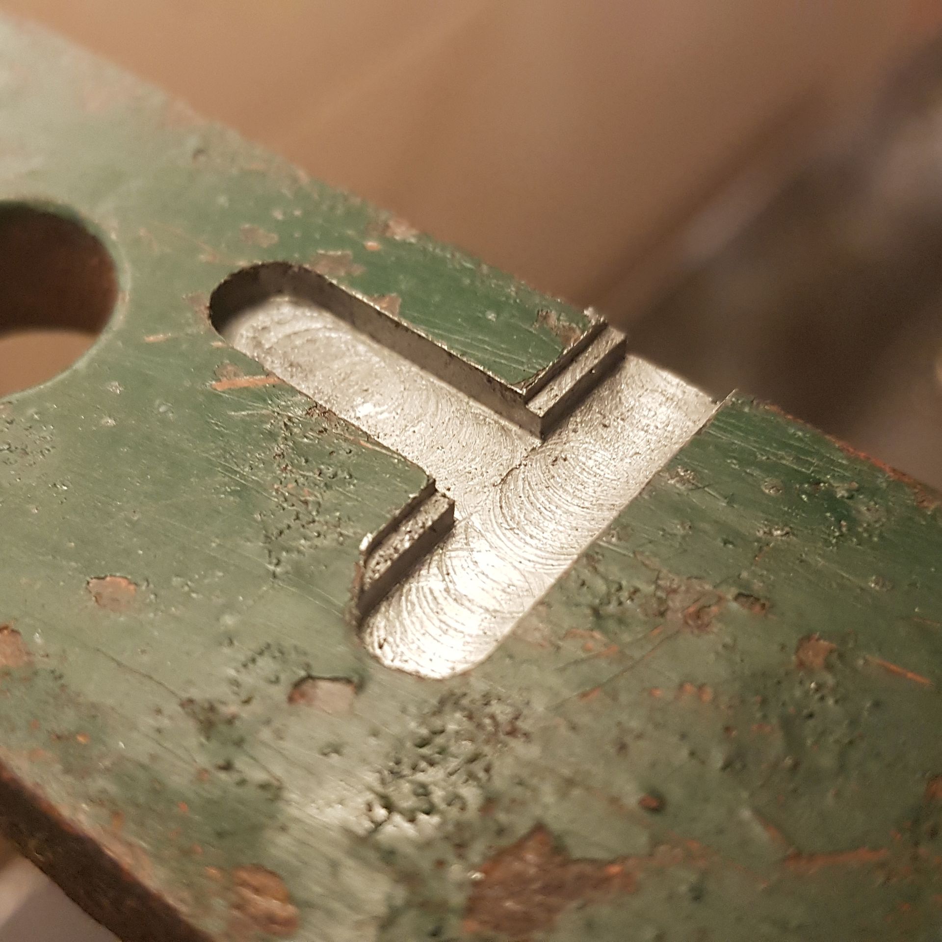

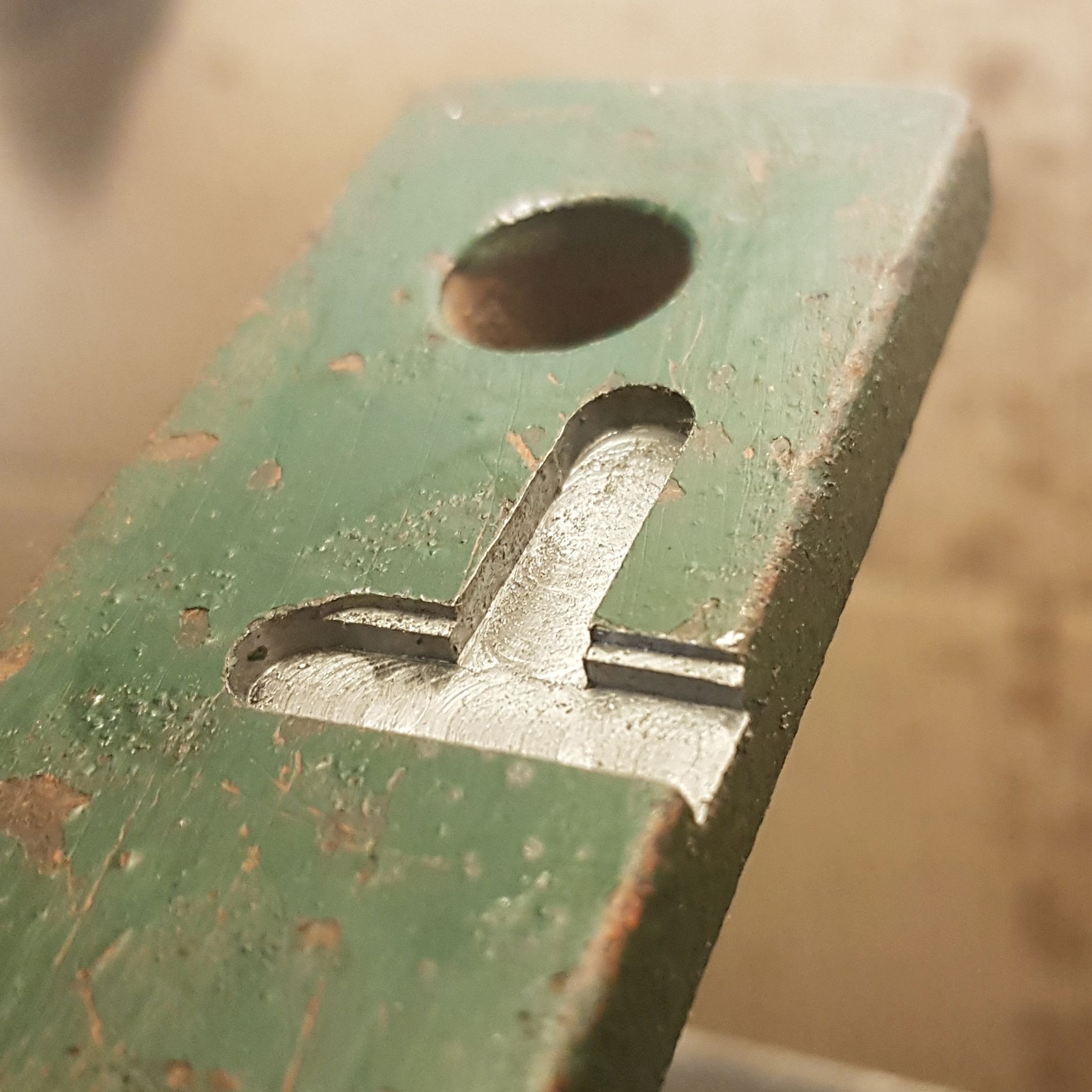

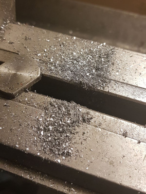

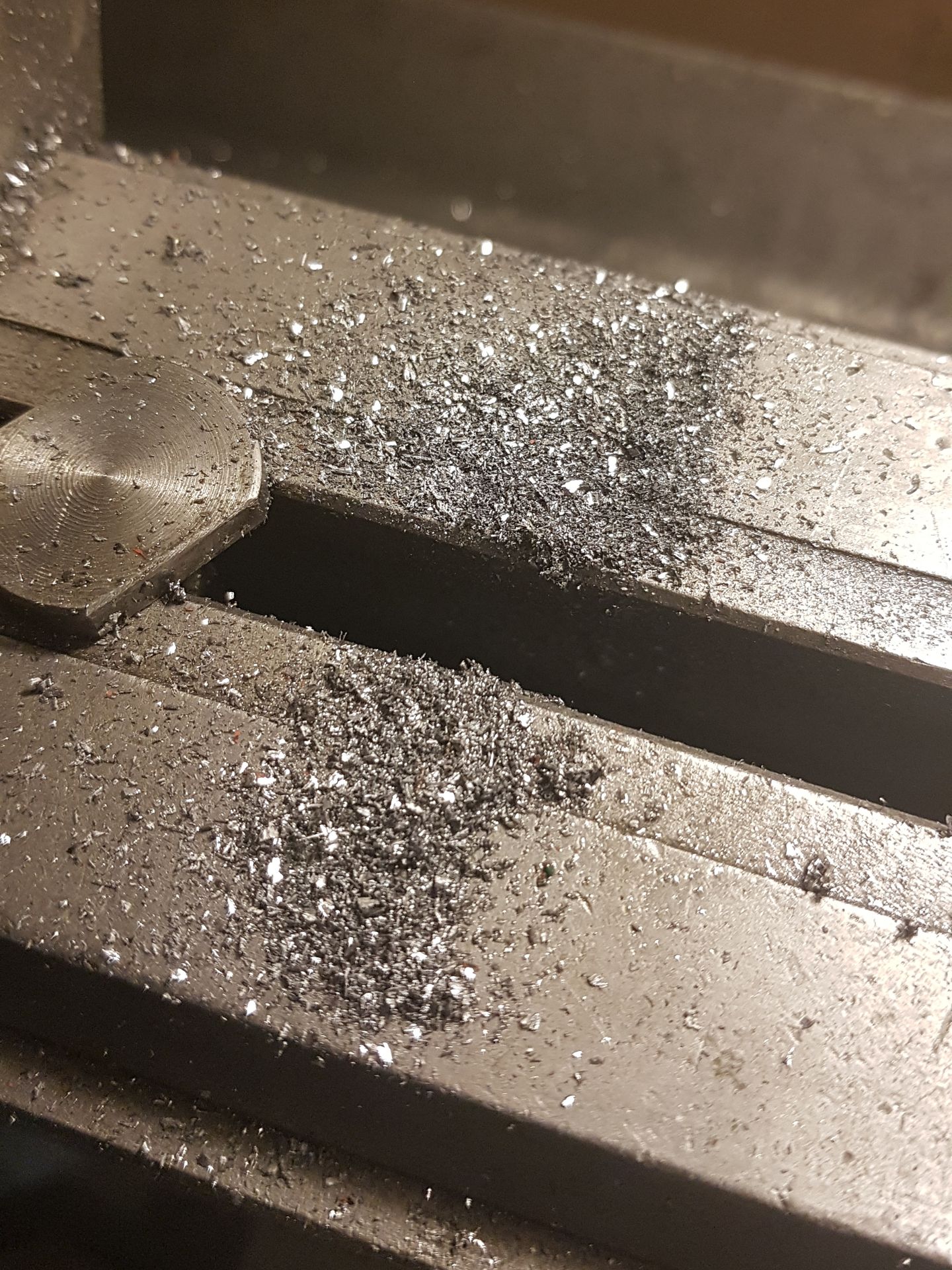

Včera jsem se na chvíli dostal do dílny, dodělal jsem T-kamínky a udělal první pokus na kusu nevím čeho:
ap=2.4mm
ap=2.4mm

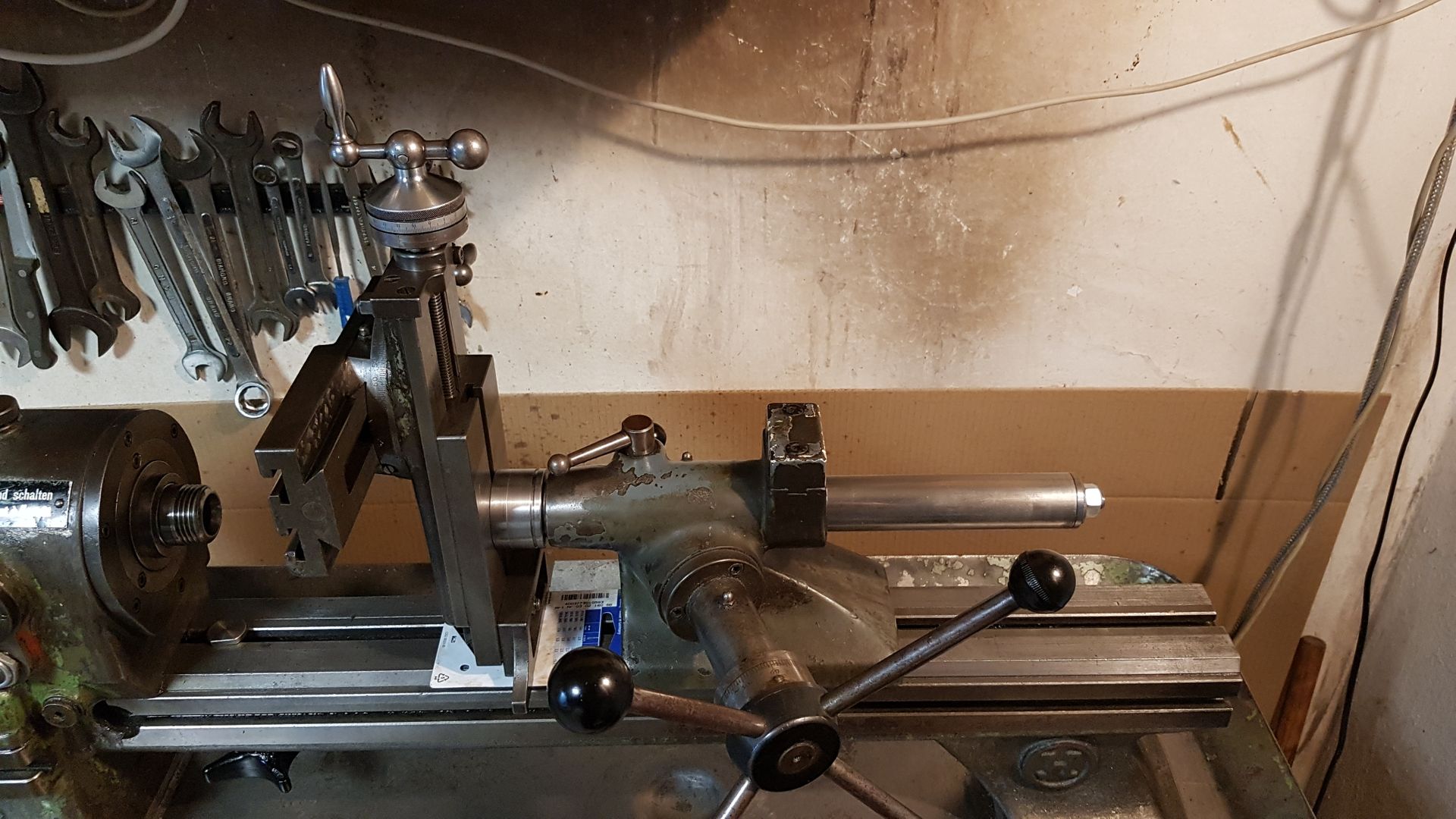

Hlavní problém je uchycení frézy, která pořádně nedrží, zajíždí do kleštiny a protáčí se (viz video) - takže pomalu jedu hlavně kvůli ní. Nějaké tipy, jak to řešit, mám (viz /viewtopic.php?t=34978), jen jsem se k tomu zatím nedostal. Další problém je poloha plochy s T-drážkami vůči nástroji, v podstatě se nepotkají :( Zkusím suport otočit o 90° (tak, jak je na obrázku od Tumlíka), to by mělo být lepší*, akorát tím přijdu o jednoduché zapření o lože, což je ale také řešitelné. Jinak to myslím celkem funguje.
T.
* Je to lepší :)
