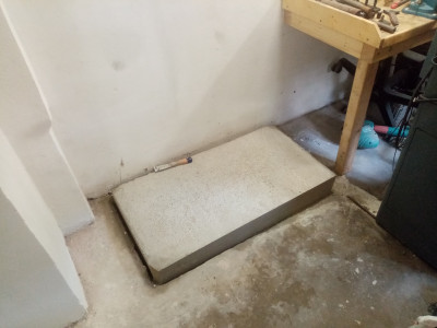

Ahoj. Sice jsem si přečetl tady všechna vlákna o ustavení strojů, ale i tak bych rád znal váš názor.
Mám malý soustruh, cca 300 kg. Předtím jsem ho měl na dvou malých soklících z betonu, a přes ty to bylo prisroubovane do podlahy. Nebyl s tím problém.
Ale nyní jsem si udělal pořádný podstavec, viz.foto. 40 cm betonu a uvnitř je pár metrů roxorů.
Chci soustruh znovu prisroubovat k zemi, zavitovky na chemické kotve. Nebo je nějaké lepší řešení? Usazovat ho budu až příští víkend. Díky za názory.
