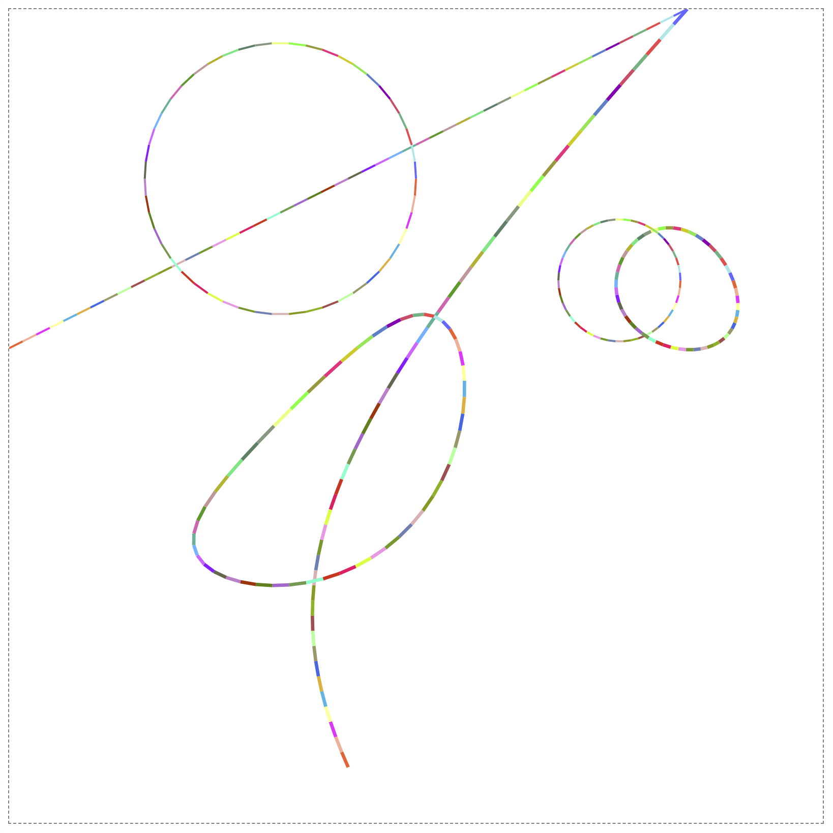

Začal jsem si simulovat, co že se to tam děje, šla mi z toho hlava kolem (zatím to úplně nepomohlo :mrgreen:)..
Tenčí je předloha, tlustší jsou L1 a L2 v XY..

14. 4. 2020, 10:07
quak píše: 14. 4. 2020, 9:11 To je obrázek jak z urychlovače v CERNu :-) co to je za simulace ?
Simuluji, jak by vypadal gcode pro souřadnicový plotr (tenčí čára) převedený do gcode pro v-plotr, kde X je L1 osa a Y L2 osa (tlustší čára). Pak by to šlo sjet obyčejným GRBL či čímkoliv jiným. Mohlo by to být rozšíření mého gcu programu. Možná bych to také stavěl, resp. soused, tak by se to mohlo hodit :)
T.
EDIT: Díky, základní princip mi byl celkem jasný, hlava kolem mi šla spíš z toho představit si, jak čára a oblouk v XY systému vypadá převedená do L1L2 systému :)

Thomeeque píše: 14. 4. 2020, 10:07
Simuluji, jak by vypadal gcode pro souřadnicový plotr (tenčí čára) převedený do gcode pro v-plotr, kde X je L1 osa a Y L2 osa (tlustší čára). Mohlo by to být rozšíření mého gcu programu. Možná bych to také stavěl, resp. soused, tak by se to mohlo hodit :)
T.
To je dobrý :-) Jestli jsem to správné pochopil, tak jsi si napsal nějaký g-code viewer ? Co to všechno umí ?
Myslím, že by to mohlo být fajn mít možnost tuhle řezačku postavit na mnohem rozšířenějším GRBL a vlastně přepočítat G-kod aby zajistil správné pohyby v systému V plotter.

quak píše: 14. 4. 2020, 10:41 To je dobrý :-) Jestli jsem to správné pochopil, tak jsi si napsal nějaký g-code viewer ? Co to všechno umí ?
Díky :) Jj, primárně prohlížedlo gcode s vysvětlivkami, třeba pokud někdo v gcode tápe - můžeš sem dát gcode jako přílohu a udělat link, který ho rovnou v GCU otevře atp., ale moc se to neujalo :lol: Asi ani moc nemohlo, většina lidí řeší problémy se specifickými systémy (či specifiky jejich strojů) a toto je pro základní gcode s mírným přesahem do LinuxCNC. Také to vypíše základní statistiky daného kódu jako celkový prostor, ujetá vzdálenost, hrubý odhad času, použité instrukce atp., což je imho občas zajímavé. Má to tu své téma. Kromě prohlížení gcode je tam zatím import a konverze HPGL a Excellon souborů z Eagle (to HPGL by se mohlo hodit i tady a uměl bych načítat i DXF), konverze oblouků na úsečky (což si objednal Bobík) a to je vlastně všechno. Naposledy jsem na to šáhl před třemi lety. Bylo by hezké vdechnout tomu zase trochu života :)
Na polr jsem mrkl zatím jen zběžně, podle popisu by to měla být jen ta dvě nastavení, což je mi jasné, že jsi zkoušel, zkusím mrknout později, už jsem byl zralý na kutě.
Jinak, termín "polární souřadnice" mi tady nepřijde moc vhodný, polární souřadnice jsou úhel a rádius (tady to sedí), tady jsou to dva rádiusy a i podle obrázku je to spíš takový opilý XY systém :)
