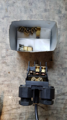

Ahoj, díky všem za další tipy, dnes jsem se toho už díky vám tolik nebál a mám to opraveno.
Problém byl primárně v jednom z kontaktů, který se kdysi asi zanesl nebo něco podobného a začal se nadměrně zahřívat, což mělo za následek, že začal pomalu cestovat plastovým rámečkem dolů. Tím následně blokoval ostatní kontakty v dosažení dostatečného tlaku. Takže přejít na nepoužívaný kontakt nestačilo (i nový kontakt jiskřil). Ujetý kontakt jsem nahřál a komplet vytáhl, pak už to bylo v pohodě, jen jsem očistil druhý jetý kontakt a zapojil vše zpět. Teď mne akorát napadá, jestli nebylo rozumnější se na druhý jetý kontakt úplně vykašlat, nuláky propojit na tvrdo a vypínat jen fázi původně nepoužívaným kontaktem. Ještě to zvážím, každopádně příště už tam dáme nový kus, případně zvážíme digitalizaci :)

Thomeeque píše: ↑13. 4. 2020, 2:53 ...
Ano.
A ty zbývající dva dej paralelně pro spínání fáze.

to je právě ta prasečina :)

kenybz píše: ↑13. 4. 2020, 6:50 to je právě ta prasečina :)
Odpínání nuláku není povinné. Využití druhého kontaktu a tím sniženi spínacího proudu na 1/2 mi přijde logické a docela smyslupné.

od kenybz
a co hoření oblouku na kontaktu ha? si o tom něco přečti co se děje při odpojení indukční zátěže.
jako fungovat to bude ale kratší dobu

od kenybz
když dáš jen jeden kontakt, tak celková vzdálenost mezi kontakty je poloviční...ten kontakt se vypálil, protože byl určitě uvolněný kabel a vyhřálo se to v tom plastu, a teplo se přeneslo i na sousední kontakt respektive jeho uložení v plastu
