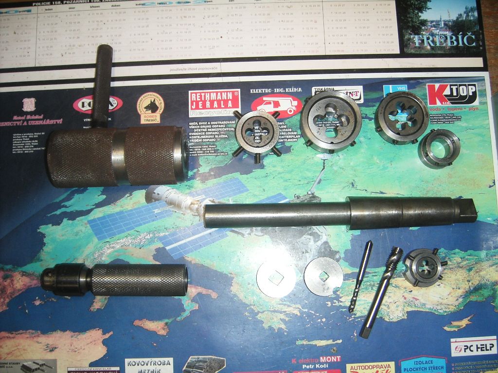

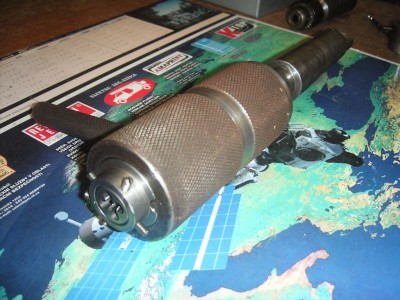

Strojní vratidlo vám nic neříká? Říkalo se kdysi že to je vynález fi. Uniplet ale co je na tom pravdy nevím. Každopádně zavitník nebo oko drží v ose kobyla a unášení se děje rukou, čímž zajistím abych nenaboural na konec slepé díry, nebo konec zavitového osazení. Naprosto primitivní zařízení které zvládne vyrobit každý soustružník.
Laco19
Příspěvky: 276
Registrován: 17. 12. 2008, 4:19
Bydliště: Kosice
25. 10. 2009, 1:43
magi píše:Strojní vratidlo vám nic neříká?
Akoby nie:
Zvladne to vyrobit aj nesustruznik (teda ja :wink: ). Zrecykloval som na to staru akumulatrovu vrtacku.
Vzadu na foto je stopka s MT2 kuzelom do konika. Otvor v nej je voditkom pre sklucovadlo so zavitnikom a vonkajsi valcovity priemer sluzi ako voditko pre pripravok so zavitovym ockom (na kazdej strane pripravku iny priemer ocka). Tycky na vratidlo mam len 2 na obidva pripravky, vzdy ich naskrutkujem tam kde treba.
magi
Příspěvky: 2741
Bydliště: Třebíč
25. 10. 2009, 4:54
Naprosto presne toto jsem myslel.
magi
Příspěvky: 2741
Bydliště: Třebíč
25. 10. 2009, 5:15

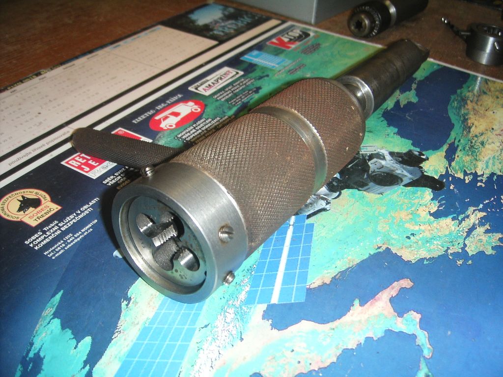

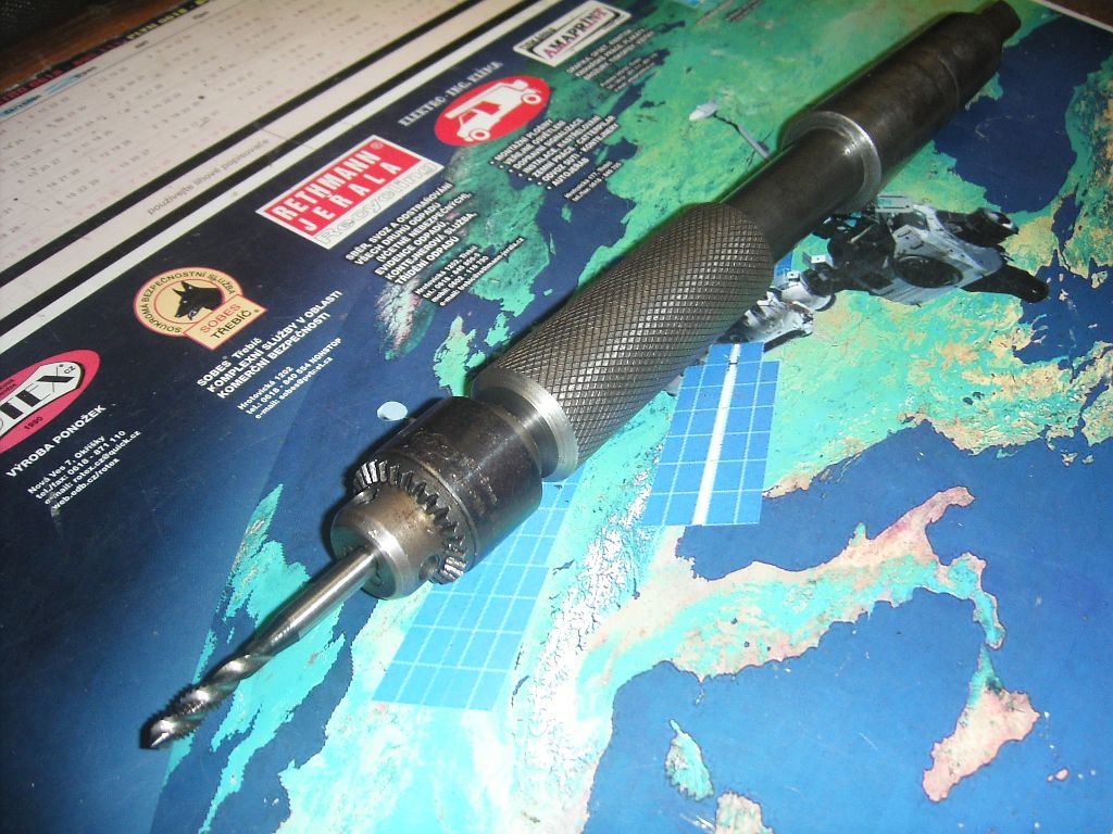

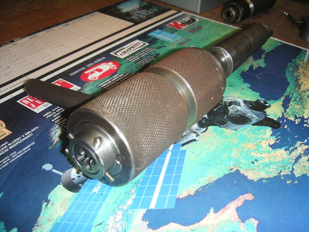

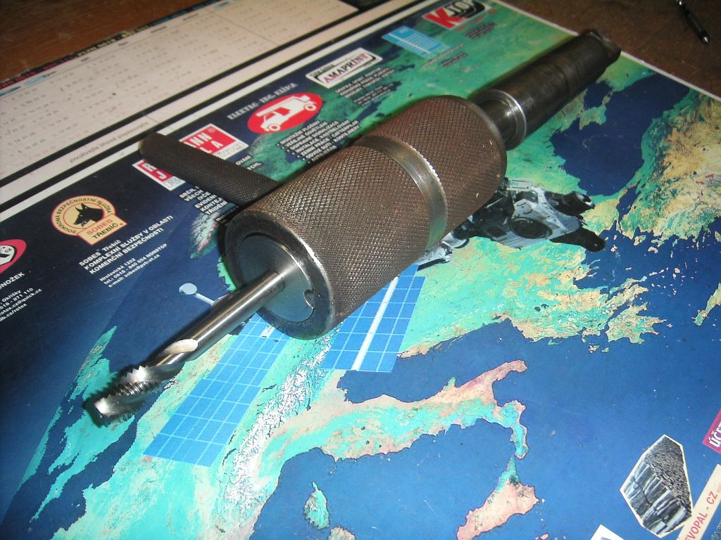

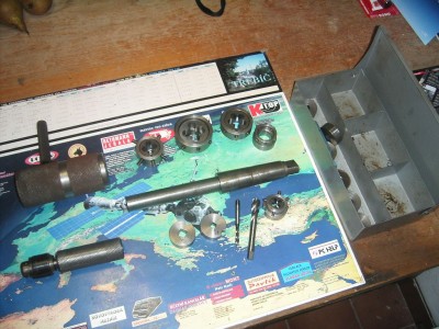

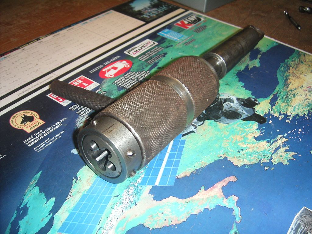

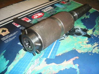

Pro úplnost jsem vyfotil moje str. vratidlo. Kužel je MK 4, přesně na míru do SV18ky. Některé vložky pro velké závitníky nemají dodnes obražené čtyřhrany (už 10 let), bo nebyly potřeba a nikomu se nechtělo :lol:
Příspěvky: 8462
25. 10. 2009, 5:56
Já mám místo těch vložek malou čtyřpaknovou univerzálu do koníka (aby se do ní daly chytat i závitníky). Nemusí se pak nic obrážet :-)
