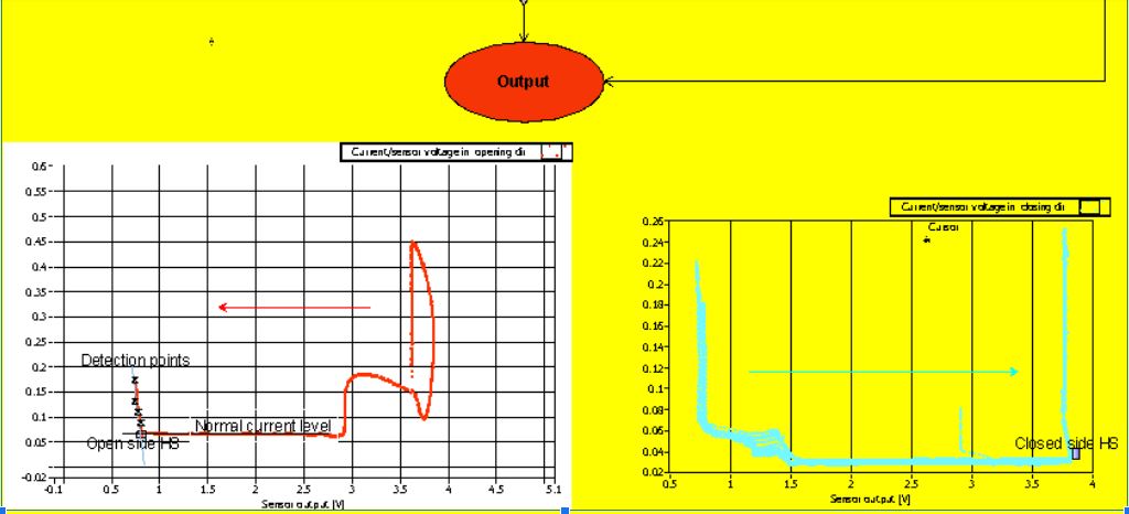

Ten algoritmus jsem castecne ve zjednodusene podobe pouzil ted nedavno pro pohyb revolveroveho zasobniku ATC.
Ukazka funkce je tady na konci videa: https://youtu.be/boiWeGxZp04
Podstata je v tom, ze se provede hruba identifikace pohonu (jen jednou na zacatku). Z toho se mj. urci tzv. obvykla hodnota proudu jako fce rychlosti , pripadne i dalsih stavovych promennych, pokud je v nich entropie.
Algoritmus potom s relativne vysokou frekvenci sleduje hodnotu proudu a pokud se ta zvetsi nad urcenou mez se smernici vetsi nez urite velikosti, tak se to povazuje za naraz do HS. Presna pozice hardstopu se pak zpetne dopocita jako prusecik primky normalniho proudu s identifikovanou smernici toho kontaktniho proudu (pouzita regresni analyza pro tu smernici). Pocita se vlastne zpetne tuhost toho hardstopu dle jeho deformace (poloha vs. sila tlaku na nej). Vsechny limity se bud urci v ramci te identifikace a nebo se rekurentne updatuji a jsou pro kazdy smer pohybu zvlast..
Pred lety jsem na to mel patent a pouzivalo se to ke kalibrovani tureb pro BMW, ale dnes uz je to davno pase.

Thomeeque> hafan se mi tam pripletl omylem, no ale je to jeho kreslo tak co jsem mel delat. :lol: Dohledal jsem jeste vyvojovy diagramy v nich male obrazky naznacujici jak vypadaji ty sledovane veliciny (grafy jsou blbe videt, ale X je pozice a Y proud). Kazdy graf odpovida jednomu smeru. Ty zvlastni jevy na kraji (na zacatku pohybu) verne zobrazuji dynamiku "odlepeni se od HS" ktery byl mirne stlacen v predchozim pohybu v ramce sve tuhosti.
