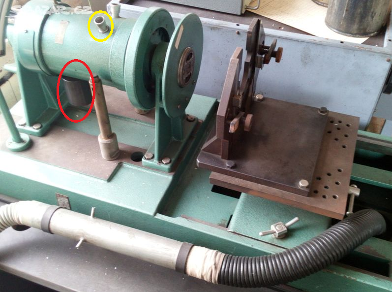

turnigy píše: ↑19. 4. 2020, 9:38 Je to on, na spodku vidno to závažie. Inak je to poctivý kus liatiny, za 3000 naozaj dobrá kúpa. Akurát neviem, aký max. moment má ten DC motor, ale ten by sa dal vymeniť, ak by nestačil rozsah. Ale podľa veľkosti tej štelovacej základne sa tam vôjdu dosť veľké motory.
Super!!
Stejně se ale budu ptát - jestli to správně chápu tak šedivý motor je ten který se měří. Je to tak?
Omlouvám se ale to závaží nevidím :-(
joten šedivý se měří , na odkazu cojsem dal jáje to závažíhezky vidět koukni tam

Tak už jsem i pochopil proč turnigy psal o 3000 - teď mám červa v hlavě - akorát nevím jak je to velké a jestli bych to přemístil jednomužně.
turnigy
Příspěvky: 1762
Registrován: 2. 9. 2018, 6:13
Příspěvek 19. 4. 2020, 11:40
Vidno to na tej fotke z sbazaru, tú druhú som pridal len nech je vidno ako to vyzerá celé.
Červeným je zakrúžkované to závažie - dá sa odkrútiť, je na ňom vyrazený moment. Malo by k tomu byť tých závaží viac, ale aj keď by bolo iba jedno, tak zvyšné ľahko dopočítaš a vyrobíš podľa jeho hmotnosti. Teoreticky sa dá všetko merať tým najťažším, ale pri malých momentoch bude výchylka malá a presnosť nič moc.
Žltým je označený ten doraz, ktorým sa to oprie, aby to neprekročilo max. výchylku.
Za tých 3000 stojí už len ten stolík s nastaviteľnou osovou výškou a vzdialenosťou, zvyšok je bonus :lol:
Edit: sám by som to asi neskúšal prenášať, nebudeš to mať poriadne za čo chytiť. Ale myslím si, že dvaja chlapi by s tým problém nemali, hlavne po rozobratí toho stolíka

pro jednoho to bude dost , ale jde to snadno rozebratna víc dílů a to už sám dáš .

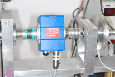

Zdenek Valter píše: ↑17. 4. 2020, 11:11 jakým způsobem jednoduše měřit moment ...
Kdybys chtel merit jednoduse a vazne presne, tak napis, mel bych mit nekde torquemeter za rotace Torquesense rady RWT410 /420 s rozsahem do +/-20Nm. Takze treba pro dvoupolovy asynchronak do cca 6kW. Je hodne kompaktni, tenhle:

Zdenek Valter> Zrovna tenhle TorqSense bude drahy - je to spicka, nepouziva uz odporove tenzometry, ale meri na principu akusticke vlny, plne digitalni. Novy urcite stoji par tisic $, myslim ze jsem ho kupoval za 2500$ tak 8 let zpet. Ale ted ty vetsi rozsahy uz nepotrebuju, nejak bychom se snad dohodli.
Jinak se daji koupit i obycejnejsi analogove torquemetery od konkurence, uz kolem snad 500$. Nejsou sice tak presne, ale porad radove lepsi nez ty unasedlove systemy, mechanicke silomery atd. Nedavno jsem narazil i na cinskeho vyrobce, takove zelene , male prubezne analogove torquemetery, dobry zakladni model byl za pakatel, ale nemuzu si zaboha vzpomenout na jmeno.
