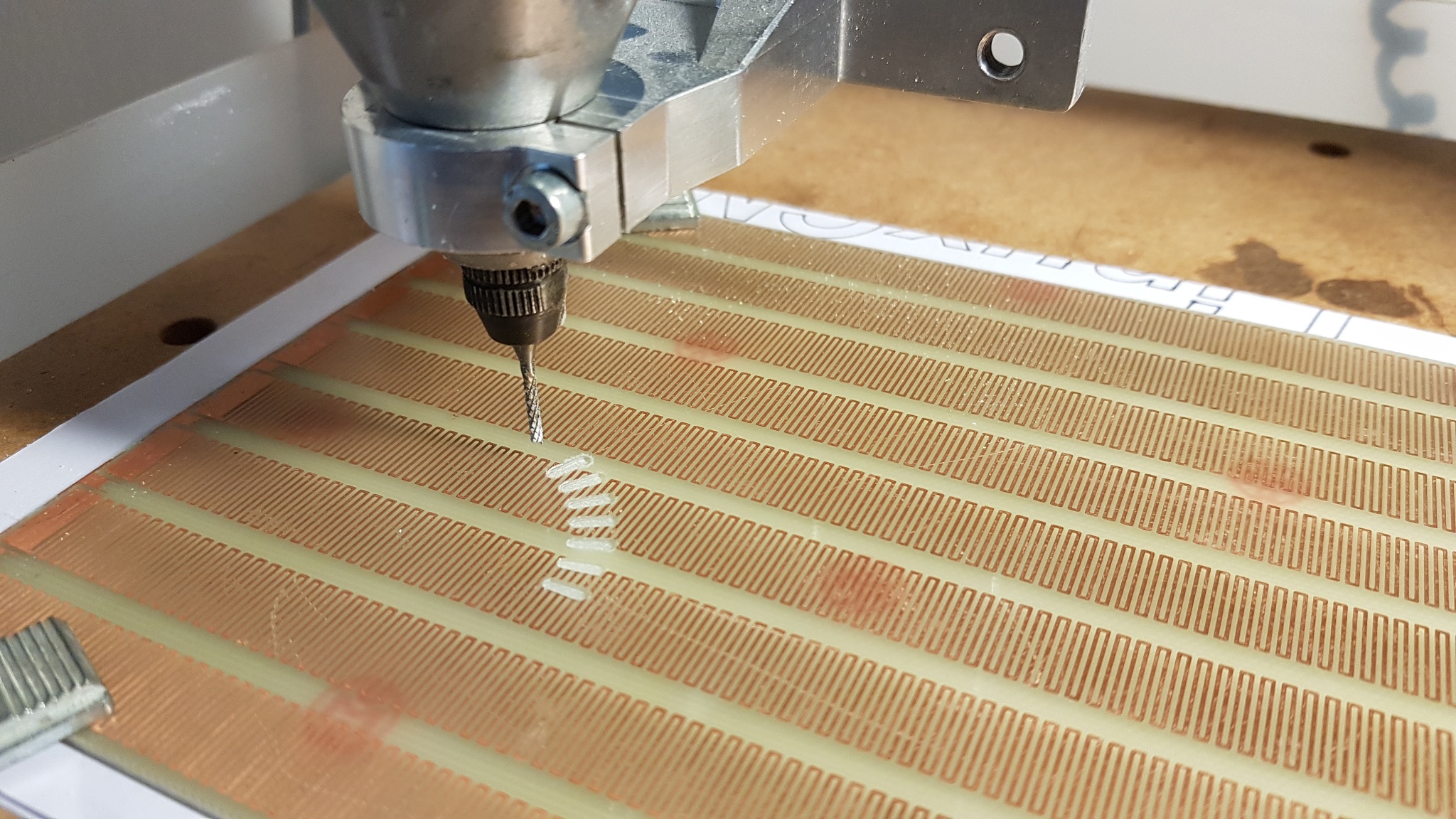

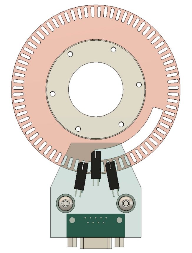

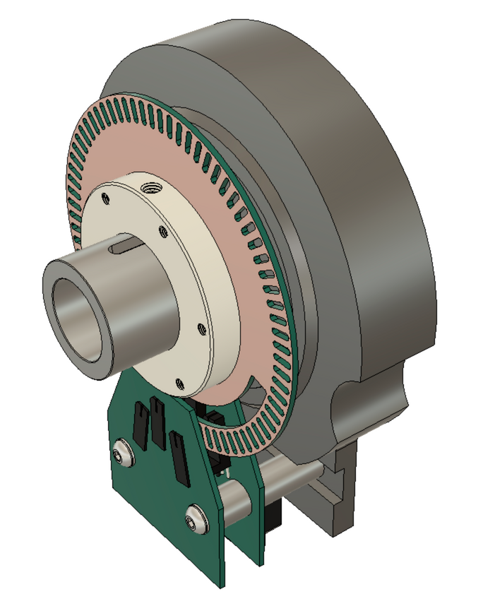

Dírky jsem zavrhl, nevymyslel jsem žádný jednoduchý způsob, jak k nim získat index (Z) signál (krom všech dalších komplikací), možná zkusím toto, mám k tomu vše potřebné. Bylo by to z cuprexu, frézl bych to na zázraku™. ABZ, 75PPR. Časem bych si asi nechal vytisknout nějaké krytování.

7. 5. 2020, 9:55
Ahoj, nerýpu - je to dotaz. Proč máš tak "dlouhé" Z /R/ ??? Většinou bývá stejné jako AB mezera.
dík Milan
Příspěvky: 9594
7. 5. 2020, 11:50
Ahoj, jasně, díky za dotaz :)
Signál z enkodéru půjde přes LPT do LinuxCNC (příp. do nějakého arduina) a já nevím, jestli bude systém stíhat sledovat kompletní ABZ v plném rozsahu otáček. Asi by mohl - momentální maximum otáček je 2000RPM, což zde dělá 10kHz a to by teoreticky mělo klapnout (https://forum.linuxcnc.org/38-general-l ... -b-z#10134, počítat jsem to nezkoušel), ale pro případ, že ne, budu mít v záloze hodně přívětivý signál pro sledování samotného Z.
