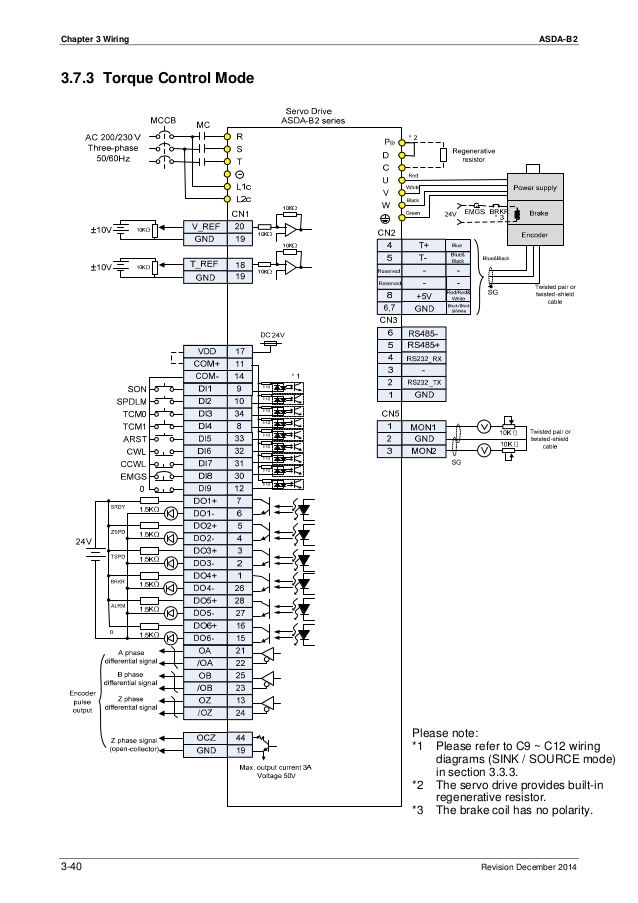

No tak treba u delty si najdi set serva s asda-b2 ten by mel umet jak step dir tak analog coz te presne zajima. No a pak vhodbe napajeci napeti. Tj 230V a vykon dle tveho soustruhu.
Nic vic nepotrebujes vedet. Zadna absolutne zadna veda v tom neni.
Kdyz to das do elektriky a v parametrech jeden prepnes podle toho zda to chces ridit step dir nebo napetim. Propojis jednu klemu pro servo on.
Tak pak uz jen pripojis ten potak v ref a uz se to toci pozadovanou rychlosti.
Vyhodou je ze kdyz ten potak das na nulu takze pozadujes nulovou rychlost tak ze to bude zabrzdene stat a kdyz se s tim pokusis mechanicky pootocit bude se to branit maximalnim svym vykonem tj. Drzet polohu

Jak jsem psal ty profcomy maji nominal moment na 3k rpm a jdou do 5k rpm
Na to napeti je treba dat pozor to jsem tu take psal
Jinak provozuji i starsi serva k plne spokojenosti. Prave na ty vretena. Na osu davam nova.
Na bf20 jsem daval 300W asynchronak. Krom toho ze se tam tak tak vesel tak je problem s kroutakem od spoda, je zalostny i s vektorem. A s max otackami ktere taky nejdou do nekonecna. Za me tento pokus moc dobre nevysel. Priste servicko.
