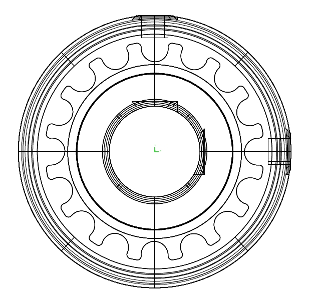

Já našel jen toto https://sdp-si.com/eStore/ odtud se to dá do CAD vyexportovat, ale tam nejsou ty co bych potřeboval. Nebyl by odkaz?
A ktoré potrebuješ ?
vak
Příspěvky: 132
Registrován: 4. 7. 2008, 8:16
26. 12. 2009, 10:43
třeba HTD 3mm, 16 zubů. Sice tam je, ale má hloupá čela a nevím jak se jich zbavit.
pájač
Příspěvky: 1115
Bydliště: Levice
26. 12. 2009, 10:47
Však to nie je žiadny problém . Stiahneš , otvoríš v CADE a prerobíš , vymažeš , dokreslíš . Podstatné máš hotové - tvar zubov a ostatné prispôsobíš . Alebo napíš čo chceš a ja ti to prekreslím .

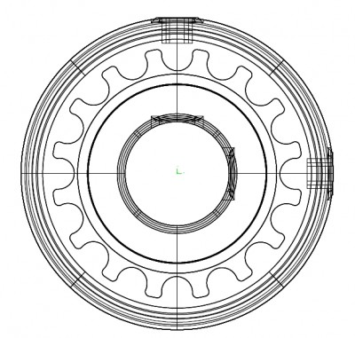

Máš renenicu a chceš z nej len profil ?

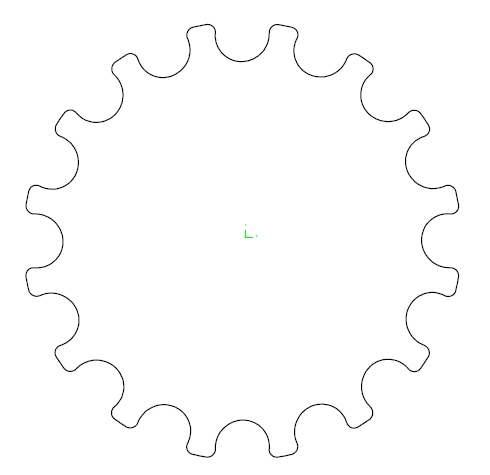

Takto ?

pájač díky moc, to je skutečná velikost?

No ja ti to dám i IGS formáte . Vydrž . Z jpg moc nenarobíš .
vak
Příspěvky: 132
26. 12. 2009, 11:16
pájač píše:No ja ti to dám i IGS formáte . Vydrž . Z jpg moc nenarobíš .
Co je IGS? Muj CAM umi jen dxf, 3ds nebo stl
pájač
Příspěvky: 1115
Bydliště: Levice
26. 12. 2009, 11:40
Tak som ti to urobil do dxf. 8)
Profil_HTD_3mm_16z_dxf.rar
(14.63 KiB) Staženo 546 x
vak
Příspěvky: 132
26. 12. 2009, 11:44
pájač píše:Tak som ti to urobil do dxf. 8)
Díky moc, tohle je paráda :D :D :D
