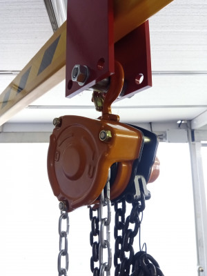

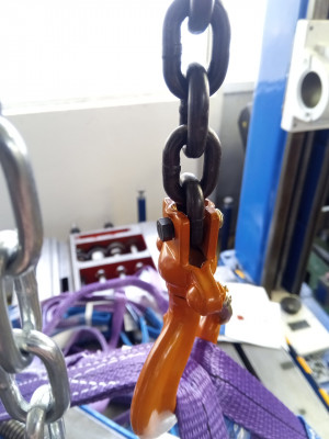

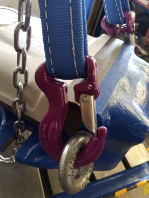

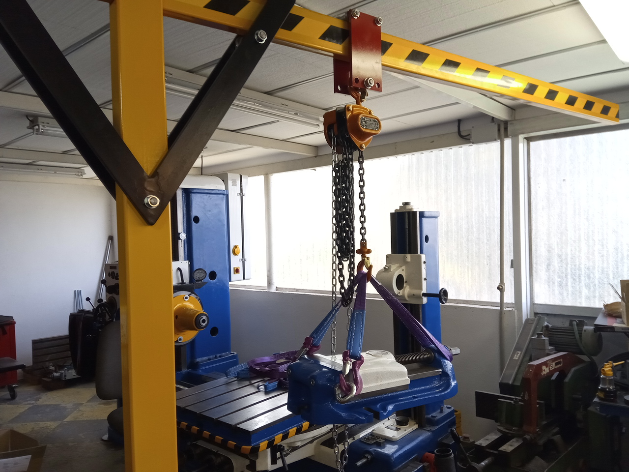

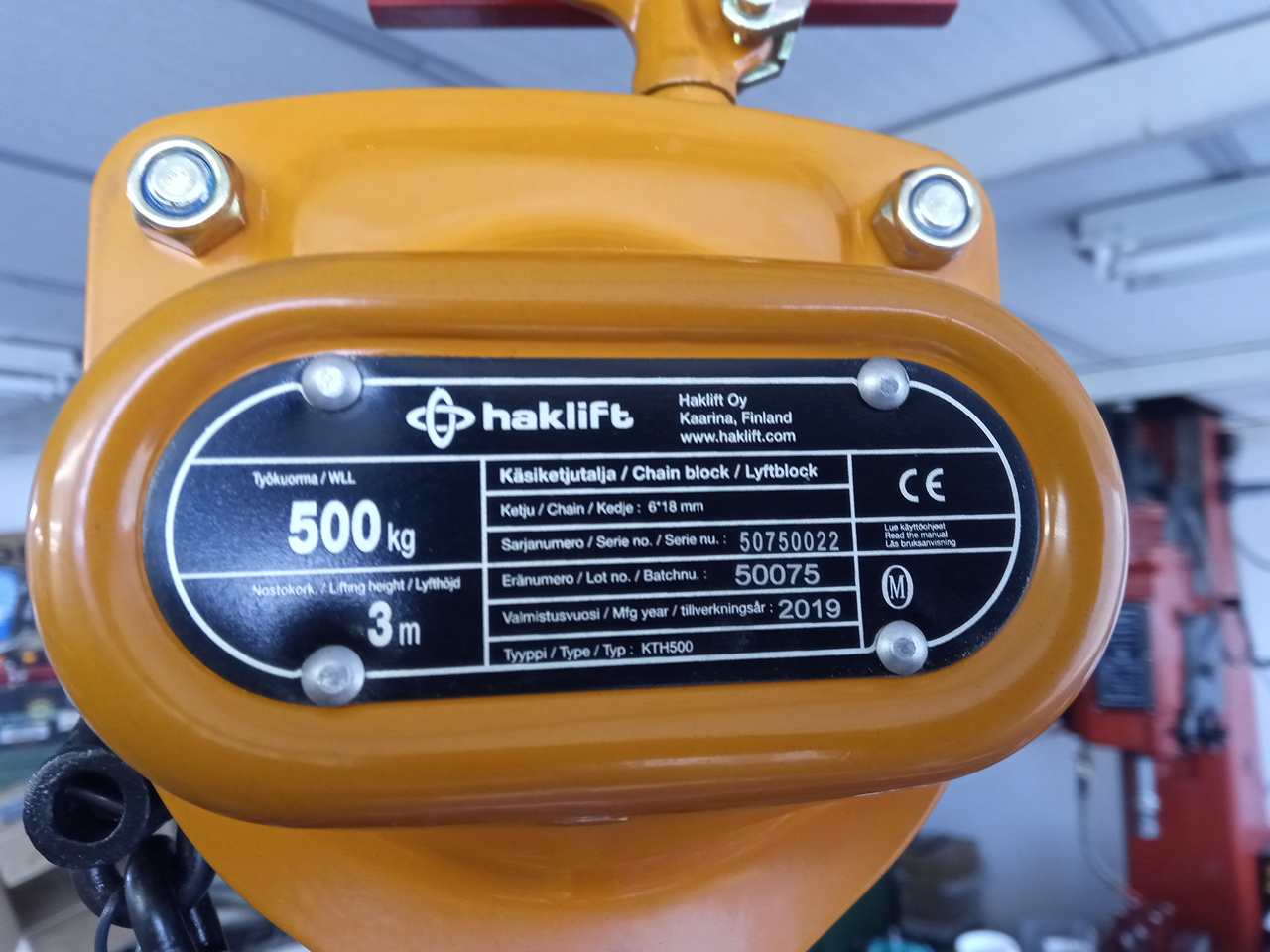

Kladkostroj je doma, než jsem objednal, tak jsem si zavolal, protože prodávají i Brano, jako jsou v porovnání, aby se nekonala nějaká hrůza co jste někteří zkusili s těma lacinejma kladkostrojema z Číny. Firma vypadá že má dost zkušeností na to, aby prodávala úplnej aušus, tak jsem vzal tady tento https://www.pavlinek.cz/rucni-kladkostr ... g-haklift/ a za zbytek co byl nachystanej na Brano, jsem si k němu nabral příslušenství, háky a různý délky a provedení malejch vazáků.

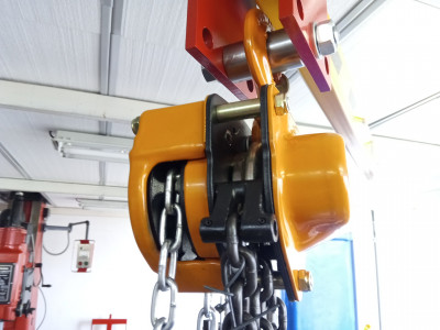

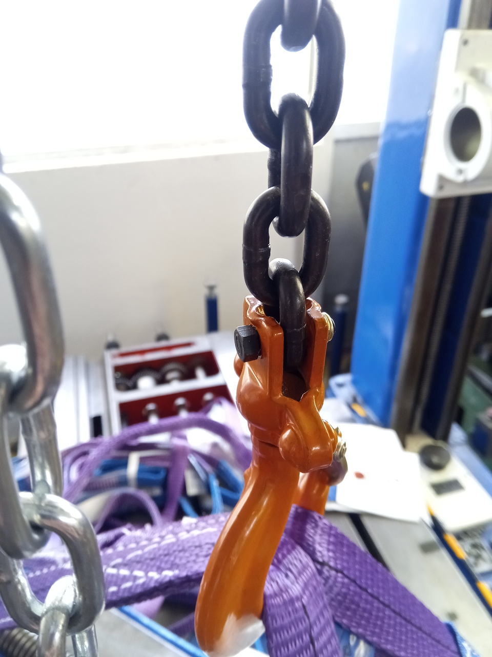

Je to Čína, distributor Finsko. Řetěz má v kategorii nejsilnější, 6x18. Zpracování kladkostroje se mi líbí, funguje bez výhrad, neseká se. Na první dojem bych měl výhradu ke šroubům který spojují hák s řetězem. Tam je cca 5mm šroubek, snad je alespoň pevnostní. Radši bych tam viděl M12, ale asi to mají spočítaný, tak tomu budu věřit. Trošku bych ještě možná raději viděl festovnějsí otočný čep na háku, ne jen výlisek, ale otázka je, jestli to dělá v týhle zátěži někdo jinak. Jinak další výhrady nejsou, funguje to.

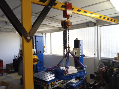

Prohyb ramene při zvednutí 200mm Gottwalda ze stolu vyvrtávačky je kolem 3mm. Tady u sloupu už samozřejmě nic.

DwPetr píše: 20. 5. 2020, 1:25 Prohyb ramene při zvednutí 200mm Gottwalda ze stolu vyvrtávačky je kolem 3mm. Tady u sloupu už samozřejmě nic.
a to mě vždycky připomene mou lenost nandávání čehokoli na cokoli, znovuštelování a přehazování.....inu viděl bych to na dvě vyvrtávačky, na každé nastálo jedna věc, tím odpadne nutnost manipulace s těžkými břemeny a ušetří se fůra času ...a čas jsou peníze :D :D

Poriadny žeriav sa vždy zide, lebo človek môže riešiť kopec vecí sám a nepotrebuje riešiť ďalších ľudí. Niekedy to proste inak ako zeriavom nejde. Ja keď som začal riešiť prerabku starej izby na dielňu pre sústruh som sa rozhodol spraviť žeriav, ktorý zvládne zvihnut rovno celý sústruh :D
Odhovarali ma, že je to zbytocne a bla bla, ale teraz s istotou môžem povedať, že som urobil dobre, keď som sa rozhodol, že žeriav predsa bude.

S tou leností jsem na tom úplně stejně. Ta otrava s nandáváním těžkejch věcí vede k tomu, že se jeden naučí věci upínat co nejjednodušeji s použitím jen upínek a stolu. Ne vždycky to ale jde. Ty dvě a víc vyvrtávaček mě dneska napadlo v této souvislosti taky, když jsem nad tím přemejšlel, na jedný nic, na jedný svěrák, na jedný úhelník, na jedný děličku.. :D Ale, pak by na jedný byl za chvilku bordel, na druhý naskládaný nějaký další krámy.. takže bych byl zase na začátku :)

No kočku máš jen do 500kg - to bych tam koupil elektrickou lanovou kočku do 400kg hodil kladku na hák a nemusíš ani řetázkovat....
No taky mám obyčejnů kočku, ale když sem koupol na montáž elektrickou do 400kg a vyzkoušel sem polohování (tukání nahoru dolu) tak se to v pohodě dá naťukat kam chceš a to sem to dělal bez kladky na háku - s kladkou se to ještě o 1/2 zpomalí.
Tlačítka sů tlačítka :D
Příspěvky: 5256
21. 5. 2020, 7:46
Právě s prodlužovákem jsem se tahat pokaždý nechtěl, a na pevno elektrika tam dát nejde, protože se to dokáže točit o 360. Jinak by elektrika fungovala taky dobře. Ale ten řeťezák není špatnej, na to naložení, složení stolu je to perfektní.
Jinak tam mohla být i do 250, ale radši jsem vzal 500, ať to má trochu větší rezervu.

ovi-ivo píše: 21. 5. 2020, 7:42 No kočku máš jen do 500kg - to bych tam koupil elektrickou lanovou kočku do 400kg hodil kladku na hák a nemusíš ani řetázkovat....
jo to on si to sice tlačítky "naťuká" kam chce, ale ty rázy, které při tom vznikají s kladkou i bez nejsou vůbec přijemný, rozhazuje to celou konstrukci, břemeno, udělal dobře že tam dal ruční kladkostroj...
Příspěvky: 5256
21. 5. 2020, 7:55
To třepání je pravda, to rameno je pružný, bylo to vidět i na hupcuku, že to není ono.

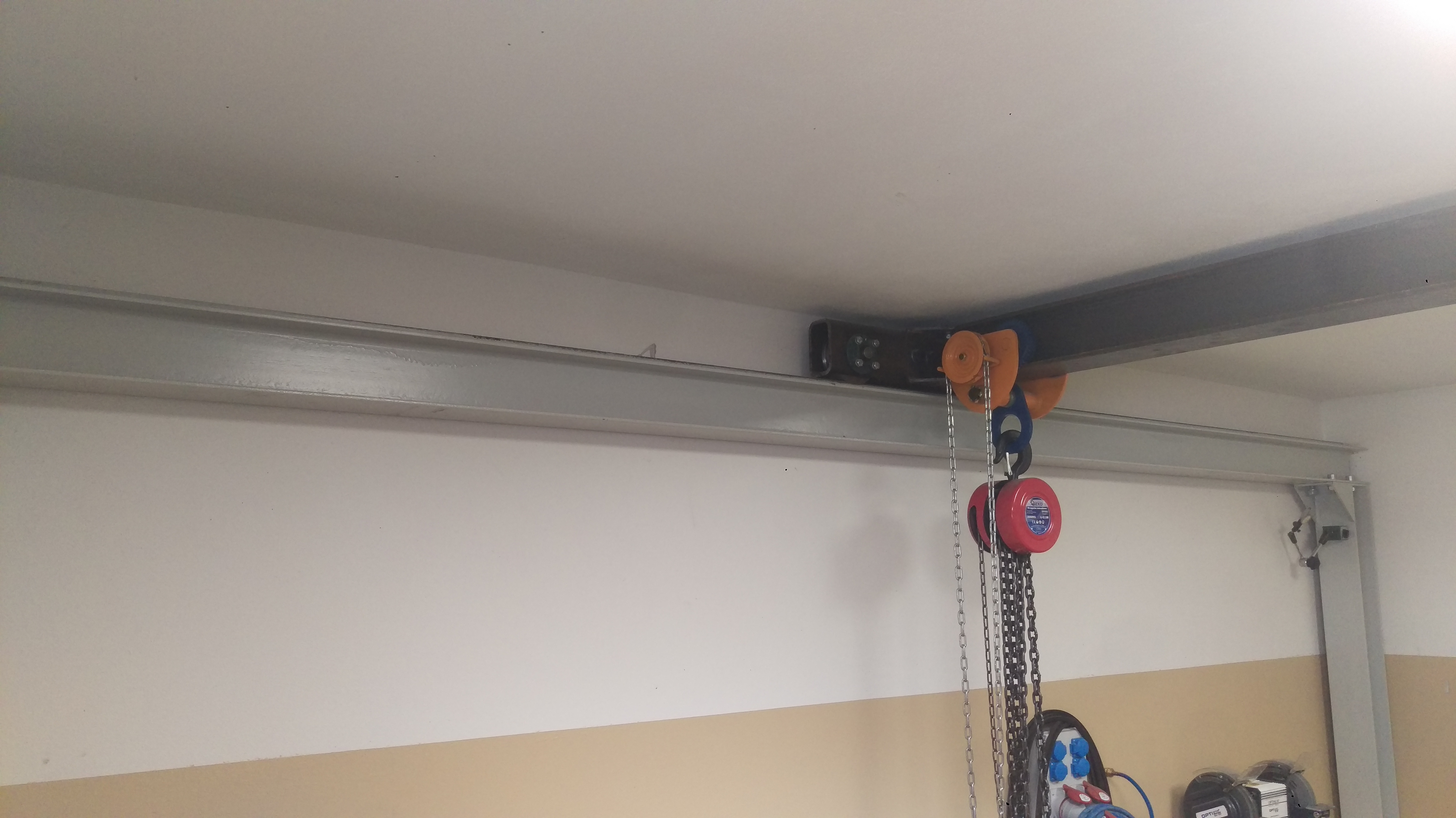

Kde by se dala sehnat řetězová kladka? Moc jsem je nenašel, na řetěz 6x18 nic, takže musím hledat blbě, protože to určitě existuje. Stačí kolo, ať se s ním případně nemusím dělat.
unclebaker
Příspěvky: 346
Registrován: 1. 3. 2010, 3:26
21. 5. 2020, 8:32
DwPetr píše: 21. 5. 2020, 7:55 To třepání je pravda, to rameno je pružný, bylo to vidět i na hupcuku, že to není ono.
Já bych tam žádnou kladku nedával. Sníží to akorát účinnost, čas na zvedání prodlouží, výšku zdvihu sníží, udělej tam raději to podepření po obvodu dílny, jak jsi psal...ať to nemáš takhle letmo a máš to super, jednoduchý a hlavně na furt :)

Všechno co dělám má nějaký důvod 😉 podepření je v procesu.
