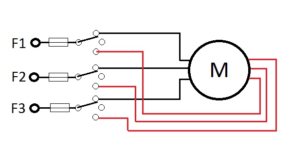

romanf píše: 24. 5. 2020, 5:36 Dottore : vedia tieto Omrony reverzovať ?
Ahoj Roman, áno vedia. Svojho času som ich kúpil výhodne tu na fóre nové. Sú celkom šikovné, majú aj USB.

Ty máš pravdepodobne motor D/YY
Namerané hodnoty by tomu aj zodpovedali.
Keď das druhu rýchlosť XYZ, tak vyskratuj svorky prvej UVW. Pre istotu to hod na nejaký 3F B 10A istič, ak by to nebola pravda.

zapojenie som urobil rovnako ako to bolo zapojené predtým. Pravda je, že to už voľakto predomnou prekábloval a ťažko povedať, či dobre. Je vymenený aj 3F prepínač.
Skúsim dohľadať dačo k tomu motoru podľa typového označenia.

Z motora sú vyvedené všetky konce vinutí, alebo je neutrálny bod spojený vo vnútri? Ak sú odpory všetkých fáz rovnaké, tak môže byť jedna fáza zapojená opačne, tak, že pôsobí proti zvyšným dvom fázam. Hlavne keď píšeš, že už sa v tom niekto vŕtal.

Podľa výsledkov 2 hodinového rýpania sa na internete som zistil nasledovné:
1. Ide o motor s Dahlanderovým zapojením vinutí, teda D/YY. Používal sa v strojoch zo 60-70. rokov, napríklad aj v 2 otáčkových brúskach.
2. Takto ako to mám ja zapojené je to samozrejme zle, motor by zhorel. Treba špeciálny vačkový prepínač, existuje dokonca aj reverzačný. Zapojenie so stykačmi nesie úskalia nutnosti blokácie a časového oneskorenia medzi zopnutiami stykačov. Vačkový prepínač stojí zhruba 32 € a to nieje ten reverzačný.
3. Prepínanie rýchlostí aj vačkovým prepínačom by sa malo diať iba pri stojacom motore. Vďaka pomerne veľkej zotrvačnosti hmoty remeníc to trvá pomerne dlho, šľak by ma trafil. O reverzácii ani nehovorím.
4. Povedal by som, že najrozumnejšie riešenie je použiť iba zapojenie na rýchle otáčky a k tomu frekvenčný menič, ten môže rovno aj reverzovať aj brzdiť.
Čo myslíte?

Ja ten prepinac na vrtacke mam. Za cca 20 rokov som ho prepol mozno 10x, odkedy mam fm ani raz. Nechal som ho, lebo bol.
Vyskusaj. Dokupit sa da aj neskor.
Příspěvky: 6486
24. 5. 2020, 10:45
Zverodoktor: Myslim ze si usetri praci se schanenim paketaku, dej tam fm, udelej si ovladani i s reverzem a budes spokojeny. Vyber si fm tak, aby v pripade ze ti odejde stavajici motor, jsi mohl dat novy a vse ostatni nechat. Max prepsat parametry v menici.
