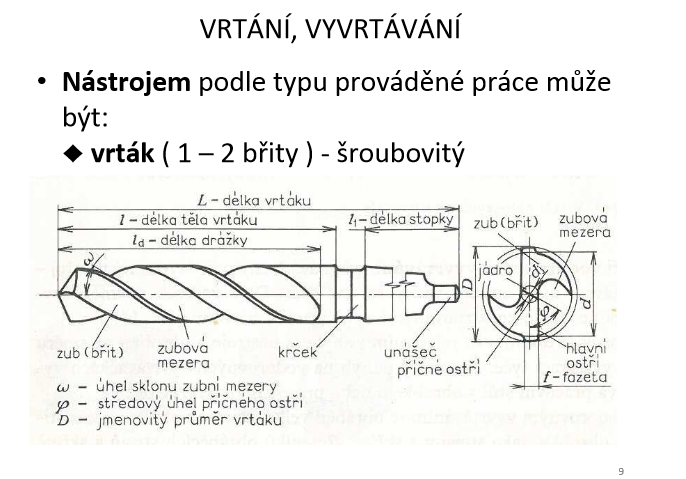

Právě, že se to unašeč nejmenuje : https://www.stimzet.cz/data/technicke_n ... vi_cz.html
Dík za upřesnění, matně si vzpomínám, že název "vyražeč" jsme v učení museli používat. Ale za padesát let v provozech jsem ho snad nikdy neslyšel, vždy jen unašeč, i když nic unášet nemá :)
Sajmon
Příspěvky: 469
18. 7. 2020, 9:52
salus píše: 18. 7. 2020, 5:34
mirek53 píše: 17. 7. 2020, 4:31 Sice se to jmenuje unašeč, ale primárně to opravdu má sloužit jen a jen na vyrážení nástroje z kuželu........
Ve skole nas ucili unasec a vyrazec byl klin.
Unasec k vyrazeni...
pravdou je ze to zajimalo tak 3 lidi...
kenybz píše: 18. 7. 2020, 10:46 opravu vnitřního kuželu bez použití výstružníku jsem tu už několikrát popisoval není potřeba ani speciálního nástroje tak hledejte :)
viewtopic.php?t=34212&start=45#top
Zde to kenny popisuje me :-D

Nájsť sa dajú oba názvy, čo mám dosť staré technické tabuľky, tam je tiež unášač :wink:
