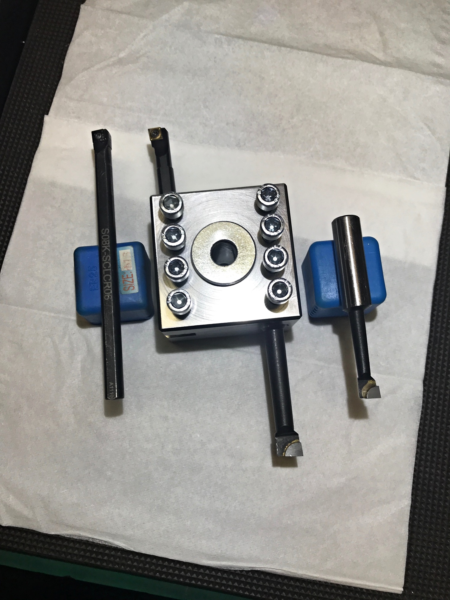

Nůž do díry - uchycení v nožové hlavě

Jak víš, že máš špičku plátku na tom upínači v ose díry nebo nad osou? U malých průměrů to v ose zpravidla není, nemluvě o tom že plátky mají celkem značnou toleranci výšky, takže kruhová díra pro tento nůž s ploškama je píčovina.pavlík píše: ↑28. 5. 2020, 8:19 No já jsem i tu díru 12 mm pro nože od vyvrtávací hlavy dělal přímo na soustruhu, takže je přesně v ose hlavy a ty díry 6 mm a 8 mm bych dělal stejně, tak zase váhám mezi díra nebo drážka. Výrobně je jednoznačně snazší díra, jen to bude chtít opravdu hodně přesné díry, aby byl nůž výškově přesně v ose obrobku, když nebude možnost to upravit podložkami...

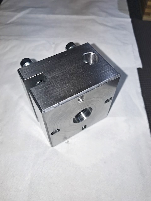

Je to pravda, ta tolerance ve výšce plátků (a možná i držáků) je, hned jsem se o tom přesvědčil - udělal jsem drážku v nožové hlavě tak, aby mi nůž 8 mm seděl přesně v ose hlavy, po vyfrézování jsem to zkusil na soustruhu, opravdu seděl přesně v ose, ale protože mám ty držáky 8 mm dva, jeden krátký a druhý delší, tak jsem zkusil ten druhý a ejhle, byl jsem odhadem tak 0,4 mm nad osou hlavy. Tak jsem to hodil znovu na frézku a sjel jsem to tak, že teď jsou oba nože pod osou, jeden tak cca 0,2 mm, druhý cca těch 0,6 mm a bude se podložkovat. Ono je to asi nejuniverzálnější.Engineer píše: ↑28. 5. 2020, 3:20Jak víš, že máš špičku plátku na tom upínači v ose díry nebo nad osou? U malých průměrů to v ose zpravidla není, nemluvě o tom že plátky mají celkem značnou toleranci výšky, takže kruhová díra pro tento nůž s ploškama je píčovina.pavlík píše: ↑28. 5. 2020, 8:19 No já jsem i tu díru 12 mm pro nože od vyvrtávací hlavy dělal přímo na soustruhu, takže je přesně v ose hlavy a ty díry 6 mm a 8 mm bych dělal stejně, tak zase váhám mezi díra nebo drážka. Výrobně je jednoznačně snazší díra, jen to bude chtít opravdu hodně přesné díry, aby byl nůž výškově přesně v ose obrobku, když nebude možnost to upravit podložkami...Nůž do otvoru je navíc velmi často vhodné hodit nad osu a výškou si to ladit aby nedrhnul v díře hřbet, čím menší otvor tím háklivější to je.
Nakonec i ten nůž 6 mm budu dávat do stejné drážky, jen se dá podložka navíc...
Já jsem si zvykl používat jako podložky spárové měrky, kupuji tu nejlacinější sadu spárových měrek (cena je kolem 40,- Kč, třeba zde https://www.kovonastroje.cz/Meridla/Mer ... listu.html) a mohu si bezvadně vymezit výšku nože jak potřebuji.
Jo ještě k té přesné díře 12 mm - tam je ta přesnost stejně pochybná, protože do ní budu dávat nože od vyvrtávací hlavy, které jsou bez plošek, prostě průměr 12 mm a tak se budou muset stejně natočit a upevnit do osy obrobku...

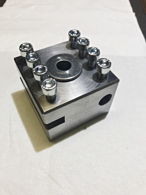

Tak jsem to dodělal
Tak jsem to dodělal
Naposledy upravil(a) pavlík dne 28. 5. 2020, 8:15, celkem upraveno 3 x.
No asi přehnal, ale já jsem takový malý maximalista, ale ve skutečnosti to vyšlo z toho, že nože od vyvrtávací hlavy, které budou upínány do té díry průměru 12 mm, mají uchycovací část tak dlouhou, že přesně sedne pod 3 šrouby, dva se mi zdály málo z toho důvodu, že šrouby chci utahovat šetrně, abych moc neponičil povrch té přesné uchycovací části nožů. Tak se mi zdálo lepší utáhnout šetrně tři šrouby než silně dva. Ty inbusy jsou kompromis, protože šrouby pro nožové hlavy se čtyřhranem jsou děsně drahé (já vím, jsou to nějaké pevnostní šrouby a dole osazené, ale na to mé utahování je to asi trochu zbytečné), já navíc stále používám vysavač, takže nožovou hlavu odsaju a mám hlavy inbusů čisté...
