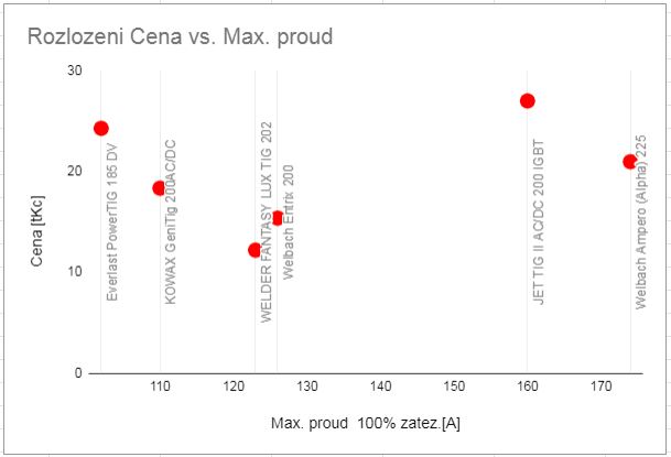

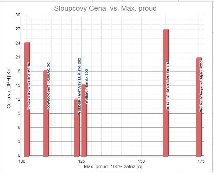

elbarto> ze zajmu jsem si schvalne prosel data svarecek, ktere se objevily v tomto tematu.
A je to celkem zajimave, kdyz se porovna cena, max.proud a hmotnost.
Nejlepsi pomer cena/vykon deklaruje ten polsky WELDER FANTASY LUX TIG 202 a to diky velmi nizke cene. Nicmene neni to moc verohodna specifikace z duvodu nizke hmotnosti ( vychazi mu suverenne nejvyssi proud na kilogram hmotnosti: 11.7A/Kg).
Kdyz teda pominu tenhle typ, tak nejlepe vychazi Welbach Alpha. Nejlepsi pomer cena/vykon (8.3A/1000Kc) pricemz je to take nejvic verohodne (6.1A/Kg).
Podobnou minianalyzu jsem si delal pred lety a vysla mi z tehdejsich konkurentu taky nejlip Alpha.
Treba ti to nejak pomuze v rozhodovacim procesu.

Ted je otazkou zda brat ty vysoke ampery na kg jako pozitivum nebo negativum.
Pozitivni je ze to je pohodlne. Negativni je ze to evidentne tyhle rezimy nebude dobre snaset protoze tomu chybi material k odvedeni tepla a vzhledem k cene se neda predpokkadat ze tam jsou moderni efektivnejsi soucastky nebo nejake hodne dobre buzeni fetu....

robokop> beru vysoke ampery/kg jako jasne negativum, mrkni na barvicky. Ampery bez hmotnosti znamenaji ze neco osidili na ukor spolehlivosti, pripadne ze s tou speckou kecaji.
Prenositelnost, alespon pro me, je podruzna.

Stačí, když místo mědi na vinutí použijou hliník. Hned je stroj "portable"
