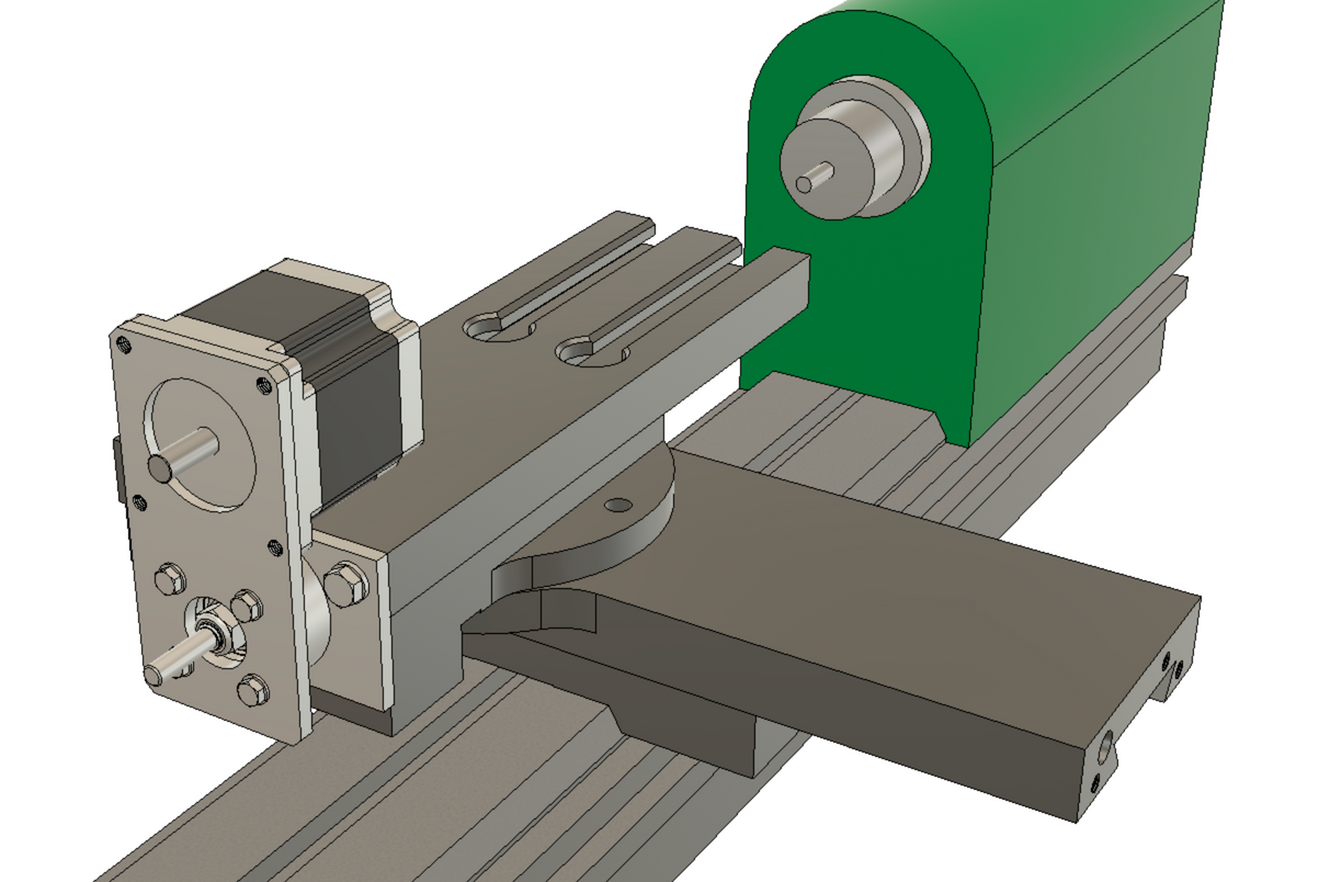

Napsal: 3. 6. 2020, 10:08
od Thomeeque
Dík, už jsem ho i nainstaloval :wink:
Dobrou, T.

Napsal: 4. 6. 2020, 8:26
od Thomeeque
To by byla myslím škoda :) Je to značkový motorek, jede velice pěkně a má pro mé použití ideální parametry (resp. je to to, co jsem hledal, jestli jsem to vymyslel správně, se teprve ukáže).. Ale ty sis dělal legraci, že jo? :)
