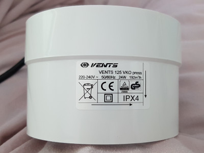

Ahoj, nevíte někdo prosím, jestli ten nepříjemný zvuk generuje motor nebo proud vzduchu? Tipuji to na motor, jen si nejsem jistý. Dík, T.
Příspěvky: 5495
13. 6. 2020, 8:34
Tady u toho marketu to není na 100 procent jiste, ale kvalitni ventilátory jsou motorově naprosto neslyšné a všechnu paseku děla vzduch. Úplně největší peklo jsou alu natahovačky trubky, ty díky perforaci funguji jako rezonátory. V kombinaci s pár kolenama docela orchestr. Tohle viz dole je trubka na vzduch, bohužel cena cca 10x dražší než milovana alu. Tyhle trubky jsou vzduchařské zlo ve strojařském foru něco jako china drivery :-) Když už to dělat nízkonákladově potom raději KG nebo HT. Pokud to neřeší hasič, tak to je levné řešení a s docela čistým prouděním, tedy když tam kutil nenapácha 90tky kolena :-)
P.S. Udělej si maly pokus. Vezmi alu trubku co máš už hádám připravenou, udělej na ní pár ohybu a zkušebně si na stole do toho připoj tento větráček a potom už jen poslouchej ten koncert :-)

Thomeeque píše: 13. 6. 2020, 7:59 Ahoj, nevíte někdo prosím, jestli ten nepříjemný zvuk generuje motor nebo proud vzduchu? Tipuji to na motor, jen si nejsem jistý. Dík, T.
Muj tip je nekde mezi - nevyvazeny vetrak + lopatky se vzduchem (+ mozna nejake to lozisko, jestli tam vubec je)
https://www.moje-elektro.cz/male-plasto ... 5-vko.html Tady pisou, ze je vhodny pro potrubi max 7.7 metru - nevim, jestli ten komin nemas delsi.

Ventilator daj hore na komin alebo aspon za tu ohybnu trubku, tahat je lepsie ako tlacit vzduch.

Myslel jsem, že je tam kuličkové ložisko (na krabičce bylo a cena také odpovídala), ale je to jen hodně předražený obchod a matoucí krabička. Můžu to vrátit.
prcek píše: 13. 6. 2020, 9:50 https://www.moje-elektro.cz/male-plasto ... 5-vko.html Tady pisou, ze je vhodny pro potrubi max 7.7 metru - nevim, jestli ten komin nemas delsi.
Komín má od místa, kam se budu napojovat, zhruba 5m. Navíc já mám variantu "press" s větším výkonem.
atlan píše: 13. 6. 2020, 11:07 Ventilator daj hore na komin alebo aspon za tu ohybnu trubku, tahat je lepsie ako tlacit vzduch.
Aha, dobrý nápad, dík.

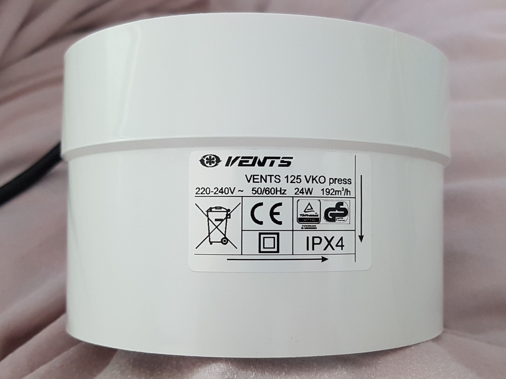

elbarto píše: 13. 6. 2020, 8:33 ... pravdu máš a pokud google nekecá tak má tento marketový úderník 16 ano nepletete se 16W :-) Obecně mi tady nápady některých jedinců začínají připadat spíš na 5 třídu ZŠ. Není to myšleno na tebe Atlane :-) On když nebude cucat tak to legrační vrtulku stejně zabije nalepený aerosol co je nad strojem.
24W (nemusel jsi googlit, mohl ses podívat na vyfocený štítek). Na vstupu bude filtr (pro digestoře). Já nechci odvětrávat výrobní halu, ale jeden malý soustruh.
