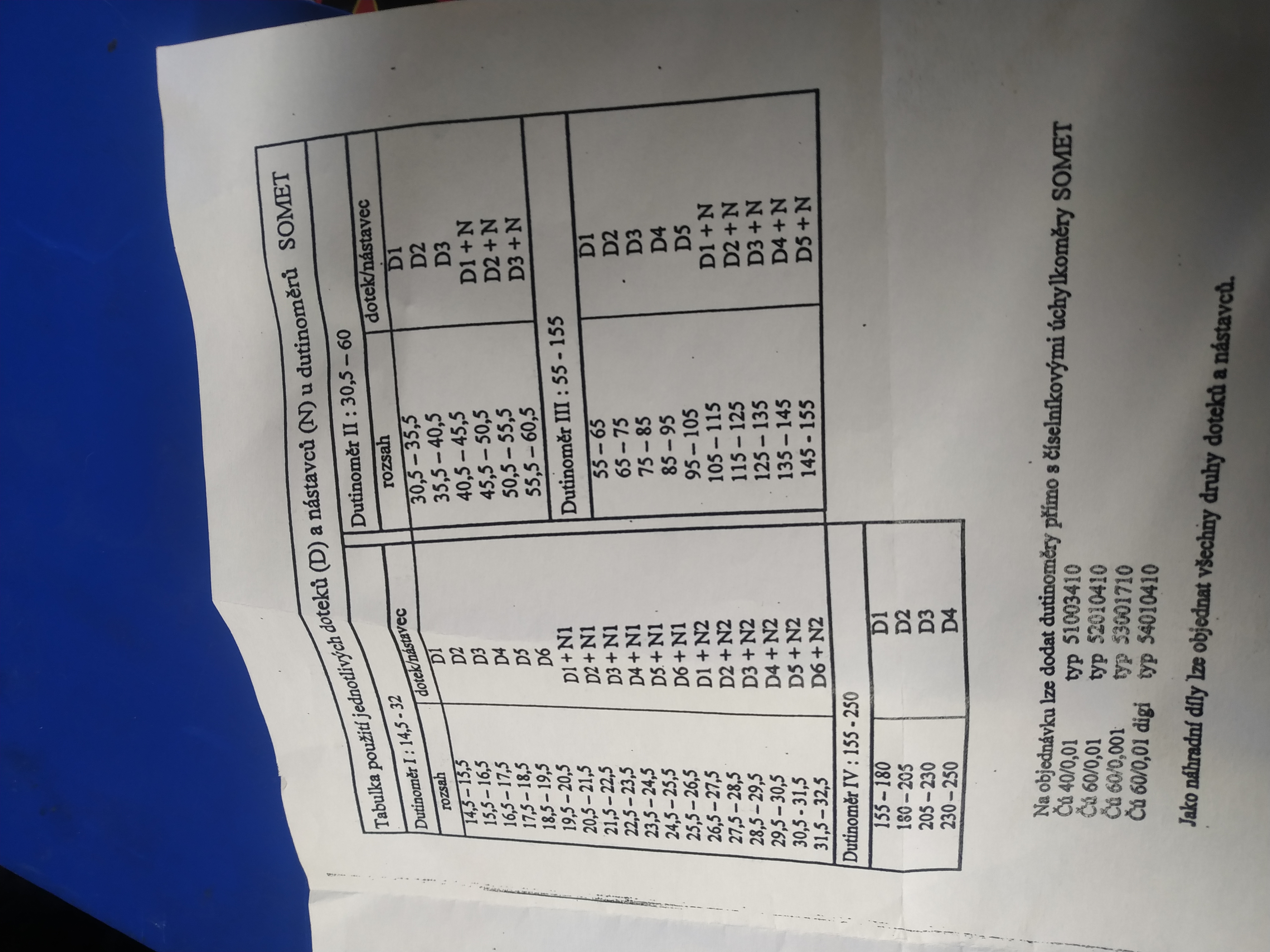

pořád sháním tu tabulku k tomu subitu 14,5-30,5 jsou tam napsaný kombinace doteků na jaký měřený průměr. u větších subit už problém nenám ty mají delší krok...
novic
Příspěvky: 1839
15. 7. 2020, 8:07
Originál k tisicinovemu supitu.
Možno niekomu pomôže.

ovi-ivo píše: 10. 6. 2020, 3:10 Děkuji všem za přínosné i méně přínosné rady :D
půjdu asi cestou drzáku na základní měrky a nějakých rovnoběžných ramínek, ale stěma asi bude největší problém ty totiž nemám... má cenu něco takovýho dělat na brusce??
staniku84 díky za inspirativní přlohy.
C.R.E.A.M
ovi-ivo
Příspěvky: 1308
Bydliště: kůsek od Hodonína
15. 3. 2022, 8:44
Díky, toto mě chybělo, už nebudu dotek dvakrát měnit, protože sem se zrovna netrefil do měřenýho rozsahu:-)
