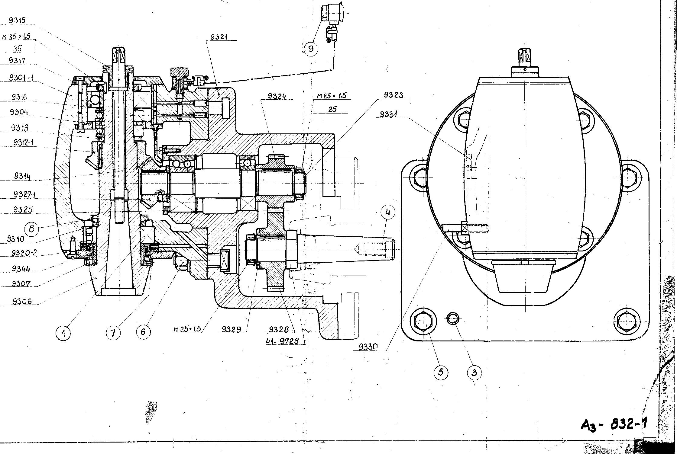

Neviem či to dobre chápem,,ale najskor by sa malo dotiahnuť NN ložisko,maticou ktorá je hned za ložiskom,na vretene je kužel,aj ložisko má kužel na vnútornom krúžku,,az potom by sa mala doťahovať "horná"kn matica,ňou nastavuješ axiálnu vôľu.

No ked na to pozeram, na ten vykresik, tak dotiahnutim KM vnutri pinoli stlacim axialky k sebe . Utiahnutim hornej KM tlacim cez lozisko, dutu hriadel ulozenia axialnych lozisk priamo na vnutorny kruzok NN loziska, tym sa napruži a vymedzi. Takto to chapem ja

vrtani píše: 20. 9. 2020, 10:07 No ked na to pozeram, na ten vykresik, tak dotiahnutim KM vnutri pinoli stlacim axialky k sebe . Utiahnutim hornej KM tlacim cez lozisko, dutu hriadel ulozenia axialnych lozisk priamo na vnutorny kruzok NN loziska, tym sa napruži a vymedzi. Takto to chapem ja
Die Arbeitsspindel- und Horizontalwellenlager des Senkrechtfräskopftes werden bei der Montage eingestellt. Die Lager durfen nicht unbegründet ausgebaut werden. Wird bei der Arbeitssindel ein axialspiegel festgestellt, so ist das Lager nachzustellen.
Die nachstellung des lagers 1 der arbeitsspindel wird wie folgt vorgenommen: man schraubt schraubenmutter 6 ab, und hebt spindelkopfgehäuse 9301 samt arbeitsspindel ab. Dannach schraubt man aus einzelteil 9307 die klimmschraube 7 aus und löst einzelteil 9307. Mutter 8 wird vorsichtig nach gezogen, und einzellteil 9307 so weit eingeschraubt bis sich die arbeitsspindel ohne spiel und klemmung drehen lässt. Nach beseitigung des radialspieles schraubt man einzelteil 9307 aus, bis er die arbeitsspindel erreicht. Nun baut man klemmschraube 7 und spindelkopfgehäuse zurück.
Pri montáži sa nastavujú pracovné vreteno a vodorovné ložiská hriadeľa vertikálnej frézovacej hlavy. Vôle sa nesmú meniť bez odôvodnenia. Ak sa na pracovnom vretene nájde axiálna vôľa, musí sa ložisko prestaviť.
Prestavenie ložiska 1 pracovného vretena sa vykonáva nasledovne: odskrutkujte skrutkovú maticu 6 a nadvihnite kryt 9301 hlavy vretena spolu s pracovným vretenom. Potom odskrutkujte upínaciu skrutku 7 z jednotlivých častí 9307 a uvoľnite jednotlivé časti 9307. Matica 8 je starostlivo dotiahnutá a jednotlivá časť 9307 je zaskrutkovaná dovtedy, kým sa pracovné vreteno nemôže otáčať bez vôle alebo upnutia. Po vylúčení radiálnej vôle odskrutkujte jednotlivú časť 9307, kým nedosiahne pracovné vreteno. Teraz zostavujete zadnú upínaciu skrutku 7 a kryt hlavy vretena.

No popis nie je k ustaveniu axialnej vole? Jedine poziciu 9307 som našiel na to vykrese ktory som sem dal. Mohol by si prosim sem nahodiť vykres s odpovedajucim popisom?

Takze popis je asi k tejto hlave ktoru sem dal zverodoktor.

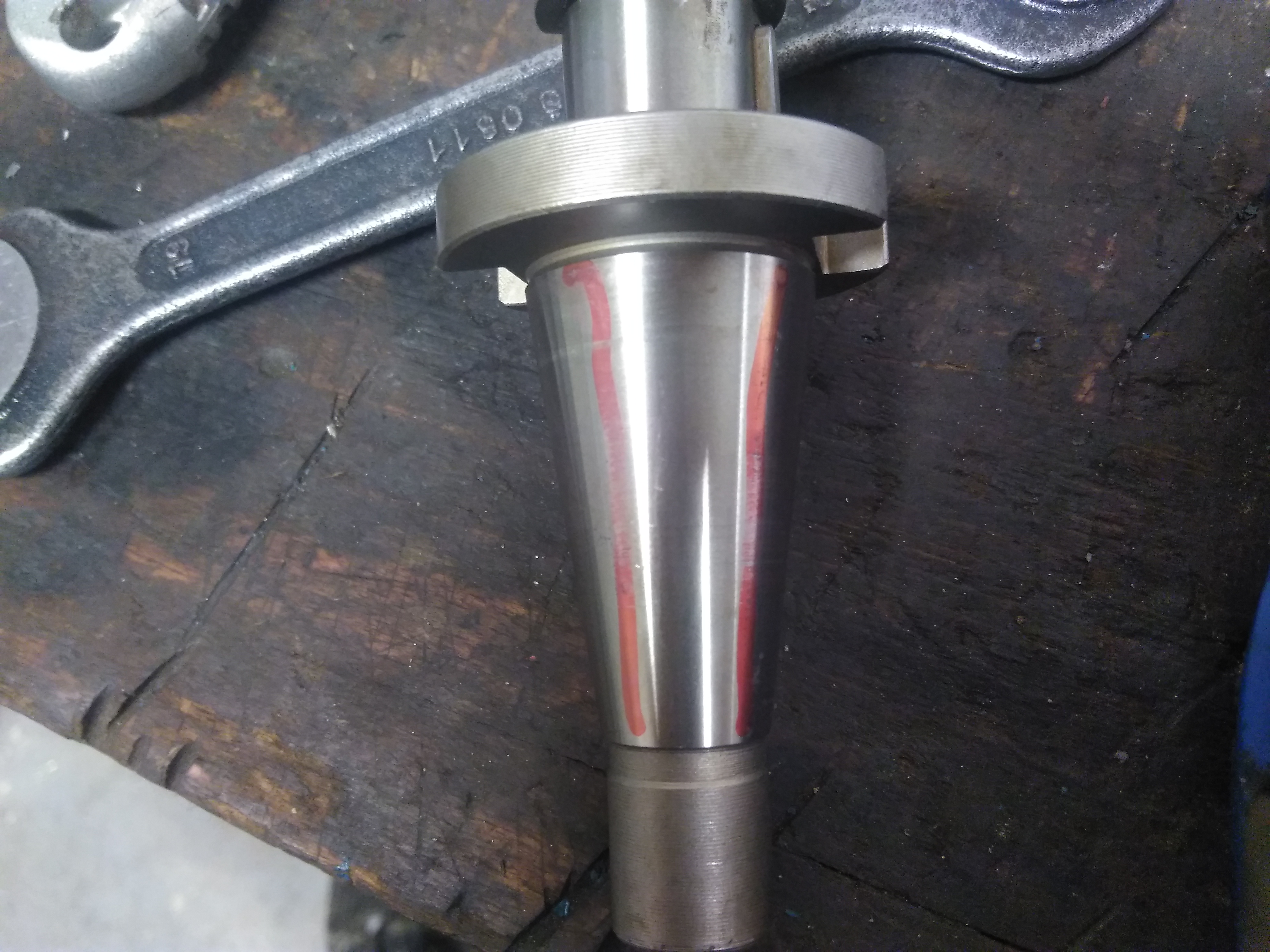

Tak skušal som dalej, 12ka 2brit drazkovac, 5mm do hlbky, 560ot, 20 posuv a citit ze to skube celym stolom, to iste aj pri 710 otačkach. Upnutie v priamej kliestine. Potom 50ka nastrcna HSS freza, 1mm zaber na širke asi 35mm, 350 ot a 31,5 posuv , ide bez problemu. Úber 2mm už bolo trocha citit ale stale celkom fajn. Zabudol som sem napisať že vreteno som mal na prebruse u p. Šuleka v Trenčíne. No po skúšobnom opísani novým tŕňom od zbrjovky som velmi nadšeny nebol, alebo som velmi pedant?

Za směroplatné považuj pouze měření kontrolním kuželem. Na opisu je patrná i velmi malá odchylka od předepsané kuželovitosti. Předpokládám, že dotyčný brusič kontrolní kužel má a měří s ním své dílo.
Při hromadné výrobě kuželů na bruskách používají měřící přípravky na kuželovitost nastavené právě pomocí kontrolních kuželů. Na barvu se to na sériovce neměří, protože to neudává odchylku kuželovitosti. Na přípravku jsou hodinky a ty to brusičovi sdělí.

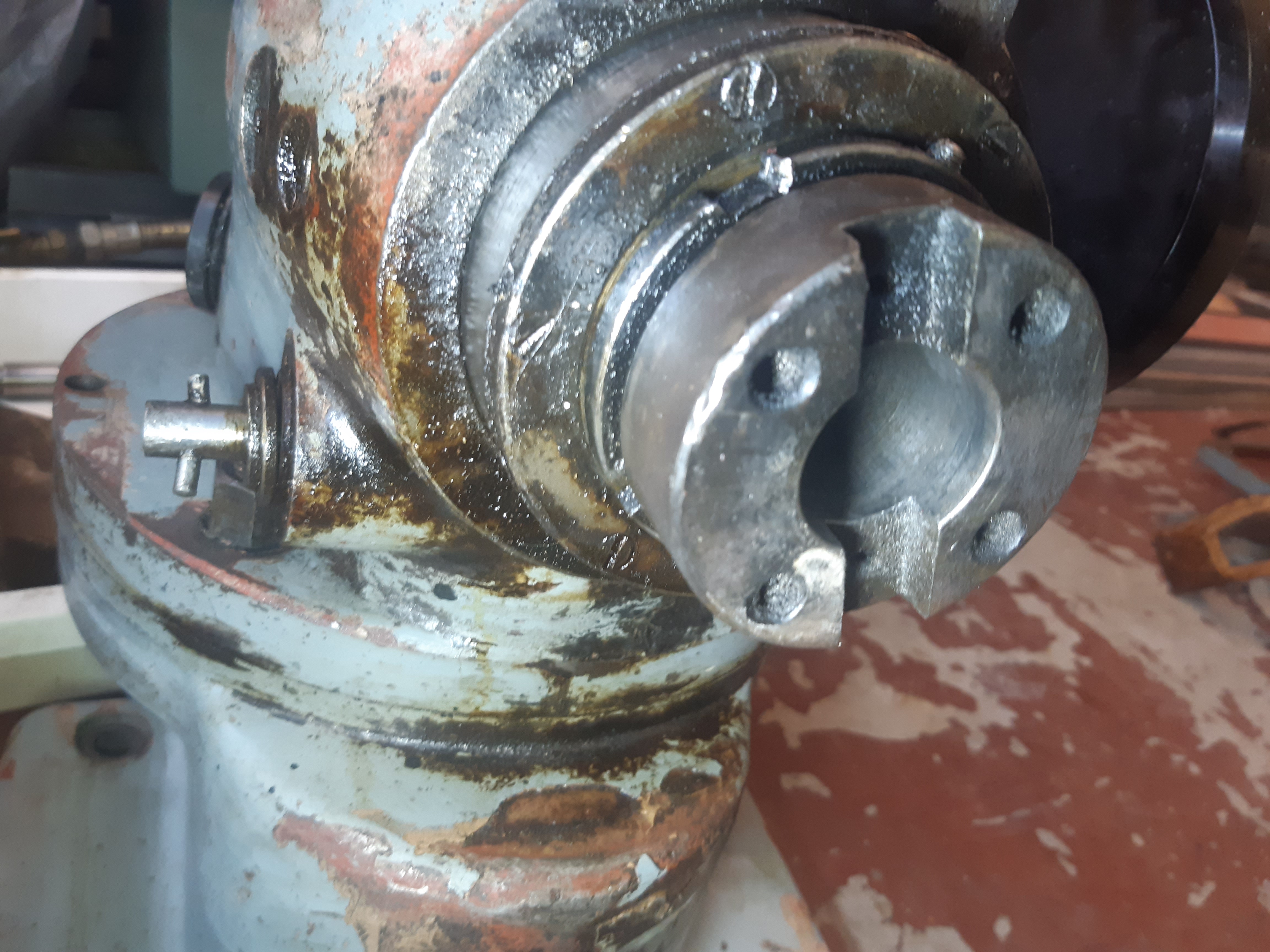

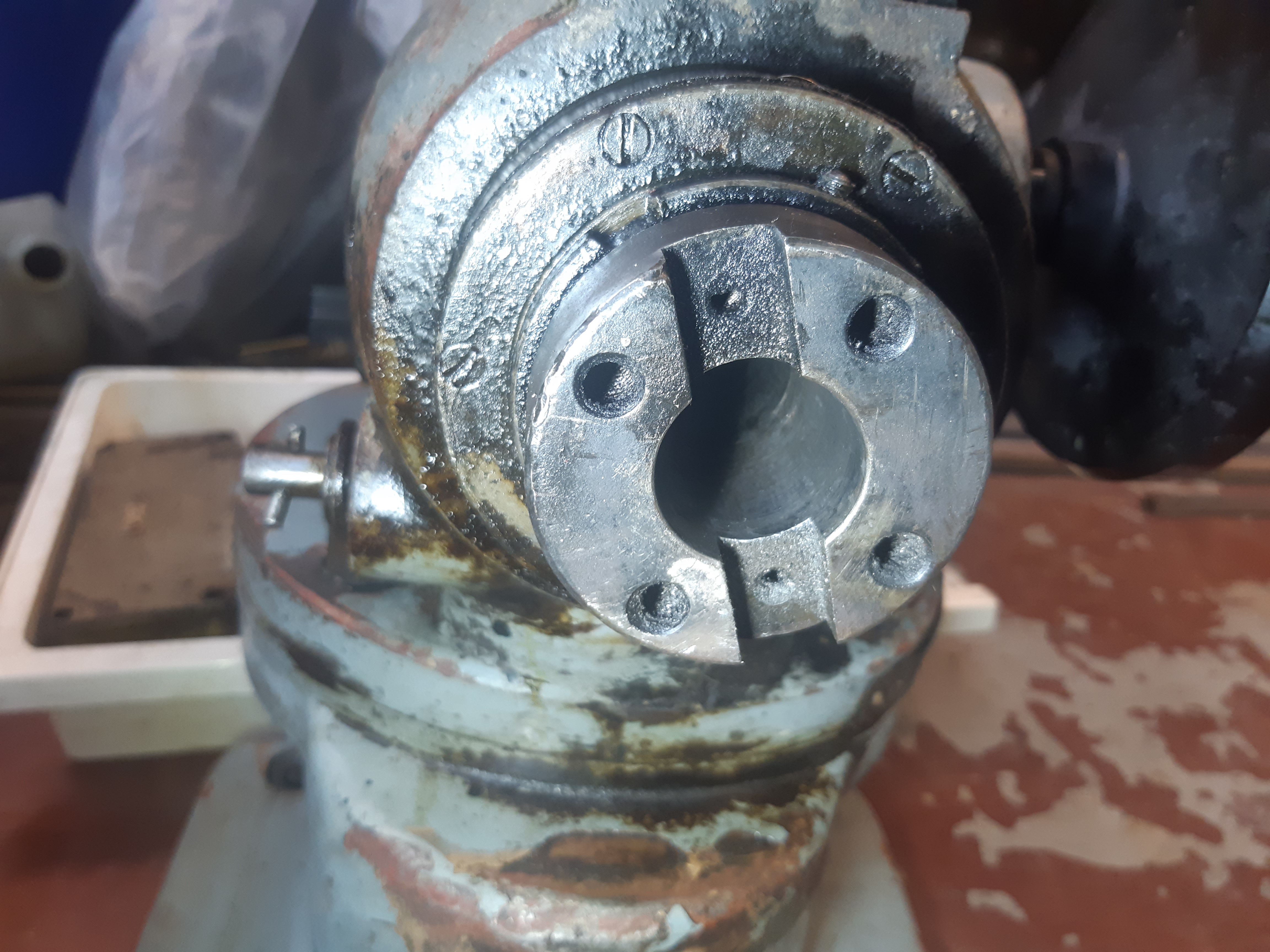

Ahoj, chcel by som sa opýtať aký je kužel v tomto vretene ked sú tam kamene?
Ja mám tiež drážky na kamene a mám tam MK4, len som nevidel taký MK4 upínač s kamenmi ako je na fotke.
Ďakujem

Pokud se bavíme o svislé hlavě z frézky Strigon ME-250, tak na druhé fotce s kameny je ISO30 a na třetí fotce (zelená) je MK3.
Pokud máš něco jiného, tak to není z ME-250 a nebo je, ale někdo si pravděpodobně vyrobil jiné, nové vřeteno.

Áno zvislá hlava ME250.
Asi som na to prišiel. Bol tam povodne kužel ISO 30 ale niekto to prerobil na Morse 4.
Len by sa to zišlo prebrúsiť, lebo je ten MK4 z vnútra celkom zdevastovaný.
Asi pre to že ta časť už nie je kalená.
V horizontálnom vretene mám ISO 40
