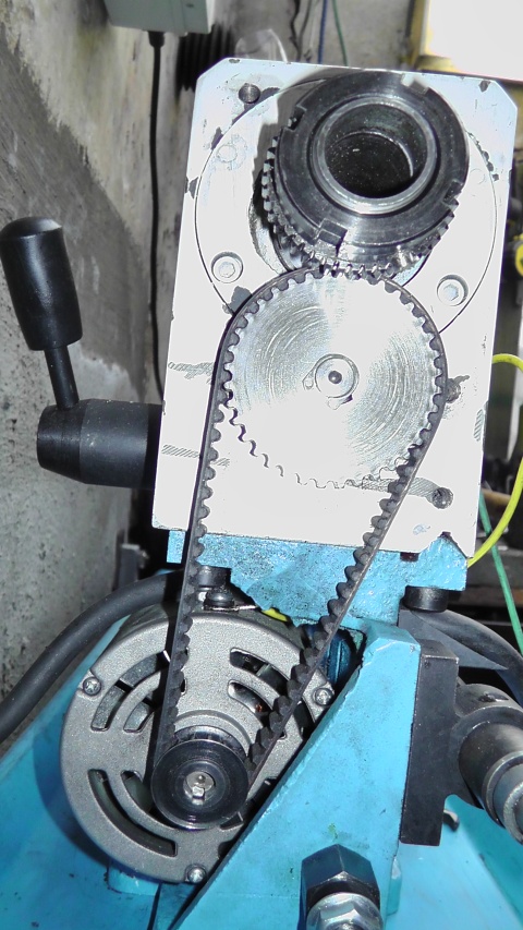

Teď se to netýká řemeničky motoru ale ozubených kol v převodovce vřetene. Ta jsou z polyamidu a stalo se mi, že při přerušovaném řezu se mi zuby "očesaly". Poslali mi kolečka nová za 360Kč. Rezervní řemínek stál 300Kč. Proto důrazně varuji před přetěžováním a točení větších průměrů nebo přerušovaným řezem na větších průměrech, inu Čína. :(

To je klasická závada a nejde ani tak o přetěžování jako o to že to ti číňani udělali naschvál, už se to tu řešilo, existuje náhrada těch originálů, která to výrazně vylepší.

Dodaná ozubená kolečka od pana Tumlíka už jsou v převodovce. Trochu jsem musel zregulovat díru v přesuvovém dvojkolí, tam dřelo pero ve drážce. Ještě bych vyměnil ty plastové ozub. řemeničky za ocelové od T.E.A. Technik HTD 1F - 14-5M-09 a 7-28-5M-09.

Vyměnil jsem plastové řemeničky za ocelové a hned jsem změnil převodový poměr na 14:36 zubů aby mi to více táhlo. Délka nového řemenu 350-5M-09 vyhověla. Musel jsem upravit hliníkový odlitek, odříznout nálitek pro spodní upevňovací šroub a tento přesadit úplně dolů na roh odlitku aby se tam větší řemenice vešla. Otáčky jsou nyní cca 700 na L a 1700 na H. Minimální otáčky jsou teď cca 40. Hliníková distanční trubka na vřetenu má tl. stěny 1mm. Přikládám fota.
