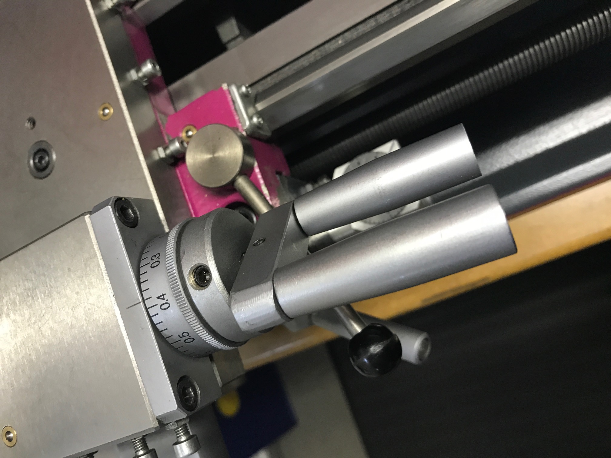

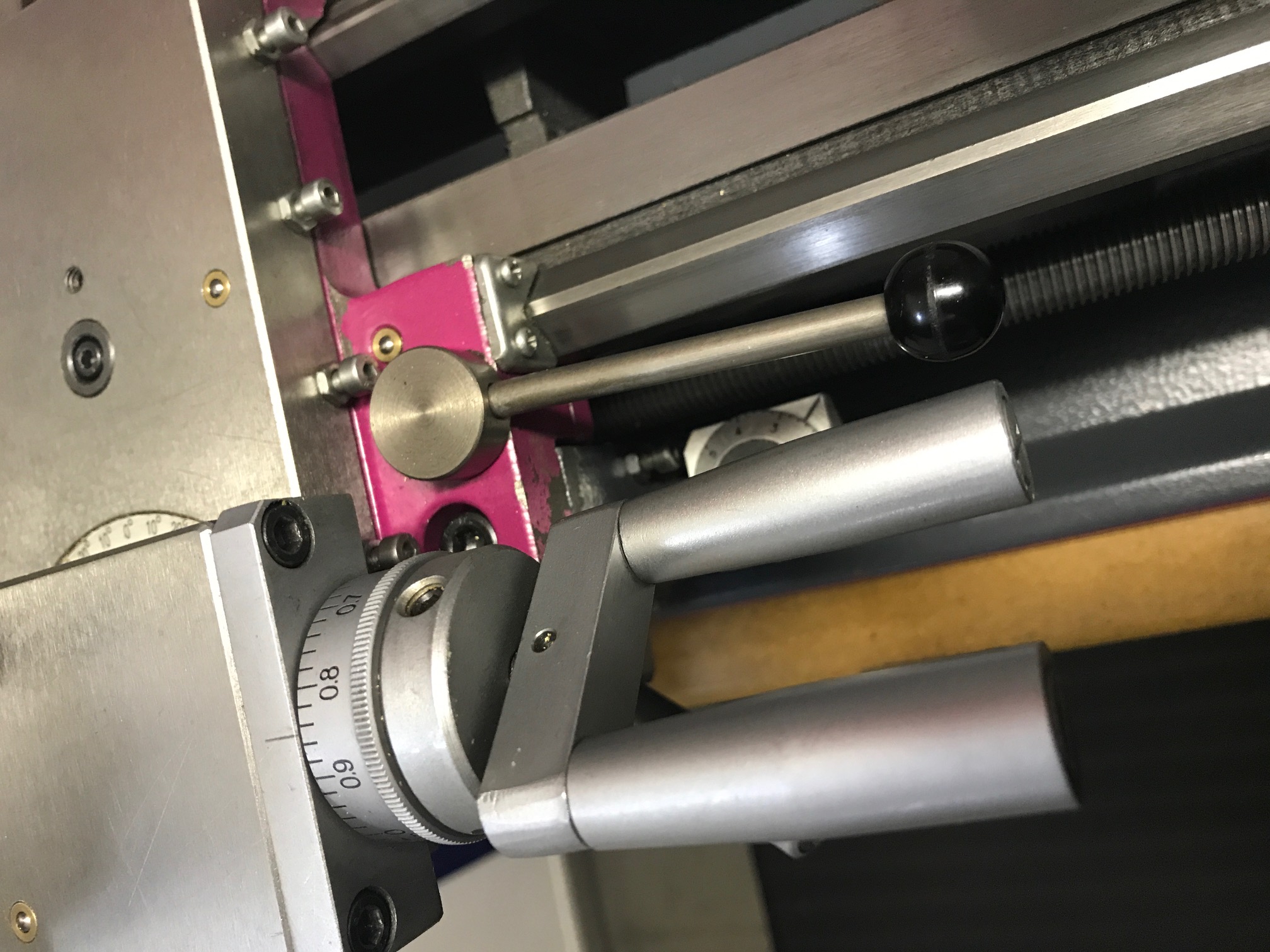

Jovo (a další majitelé),
pořád mi vrtá hlavou ještě jedna věc. U minulého soustruhu jsem měl na zadní straně supportu dobastlenou jeho brzdu neboli zámek. Prostě jedno železo pod ložem, druhé přes patky supportu stažené šroubem. Při soustružení čelních ploch, upichování a pod. díky tomu support neujížděl.
Používáte něco takového? Mám z lunety stejný kus odlitku, který drží zespodu koník, tak mě napadlo přitahovat ho nahoru, ale nevím ve kterém místě. Jova má zezadu pravítko...

Já si myslím, že původní projektant s něčím takovým zřejmě počítal i u té mé Promy. Ten označený šroub totiž jde skrz ten suport a přitahuje tu spodní lištu směrem vzhůru (ostaní šrouby na té liště jsou zespodu). Soudruzi v Číně to sice takhle se šroubem vyrobili, ale už u toho mého soustruhu neřešili, zda je to vůbec funkční. Když jsem to měl rozhozený, tak jsem na to koukal a asi by to šlo rozchodit po jistých úpravách, ale nakonec jsem to neřešil. Já totiž prakticky vůbec nepoužívám automatický posuv a mám vyndaná kola (možná proto to není tak hlučný). Takže když potřebuji soustružit, jak popisuješ, zacvaknu páčku posuvu do stojícího šroubu posuvu, "vymezím" vůli pootočením ručního kola posuvu "nadoraz" a požadovaný řez nastavím jemným posuvem na suportu.

Zapři to koníkem.rawen píše: ↑22. 6. 2020, 7:37 Jovo (a další majitelé),
Radek
Ano, je to většinou jeden ze šroubů a musí se najít který, já jsem ten zajišťovací inbus šroub nahradil páčkou a tak zamykám suport velmi snadno a prakticky pokaždé, když něco dělám bez strojního posuvu...

Zrovna jsem ověřil, že mám na soustruhu stejný šroub. Akorát je to imbus jako několik dalších okolo, tak mě to hned netrklo.jova píše: ↑22. 6. 2020, 7:59 Já si myslím, že původní projektant s něčím takovým zřejmě počítal i u té mé Promy. Ten označený šroub totiž jde skrz ten suport a přitahuje tu spodní lištu směrem vzhůru (ostaní šrouby na té liště jsou zespodu). Soudruzi v Číně to sice takhle se šroubem vyrobili, ale už u toho mého soustruhu neřešili, zda je to vůbec funkční. Když jsem to měl rozhozený, tak jsem na to koukal a asi by to šlo rozchodit po jistých úpravách, ale nakonec jsem to neřešil.
Díky jovo, ušetří mi to dost práce, Radek
