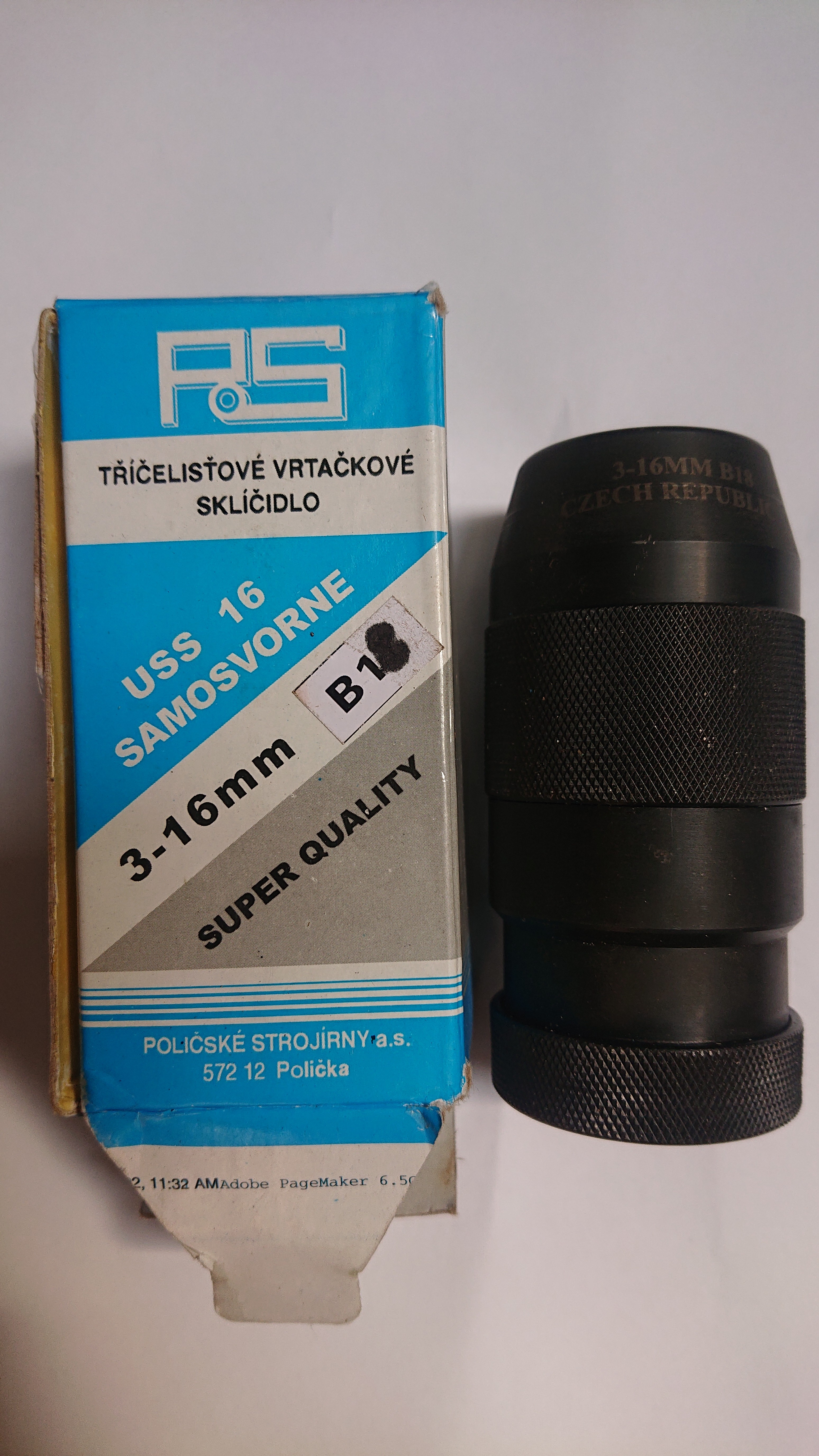

Rychloupínacie hlavičky vyrábajú Poličanské strojírny. Mám ju na V13 a nikdy som nemal problém z uvoľnením vrtáku. Nevýhodou je že má dĺžku cca 10 cm, tak ti skráti pracovnuú výšku. Pri 13 vrtáku to budeš vysunuté na maximum.

To Boris: dávát fotku svojí vrtačky je pěkné, ale odkaz kde koupit má asi větší smysl. Ona už i ta "česka" výroba není žádná hitparáda a osobně moc nevěřím, že opravdu něco vyrábí. Na jejich webu nic podobného nezminují. Pozor na bazarová česká rychloupínací sklíčidla (modrá krabička) ta hazí v desetinách.
Nejsem línej a jdu se na ceny Rohmáku podívat. Když soustředný svěrák stojí 50 tis, tak čekám palbu, ale vždycky je všechno jinak :-) Sklíčidla v kategorii přesná (0,05 mm) jsou od 3 tis. a sklíčidla včetně upínání MK od 6 tis. Na vrtačky je to možná házení perel sviním, ale na soudruha/soustruha to zkusím koupit. Shaoline díky za nakopnutí.

foto je len aby si to predstavil že je to kus,, železa" :D

sklucovadlo. sk.... 0-13mm B16 35€

Dík. Proč to za podobné peníze nevyzkoušet. Líbí se mi technická specifikace :
-vysoce výkonná sklíčidla určená pro využití na pevných vrtacích strojích
-sklíčidla se vyznačují vysokou přesností a životností při zachování příznivé ceny
Edit news: P.S. Výrobci či spíš prodejci z nás stále a stále dělají idioty. Proto nejsem línej volat obchodákům. Poličské strojírny samozřejmě tyto výrobky dováží. Naférovku alespon řeknou, že to na přesnou práci rozhodně není :-( Divnej svět :-(

Albrecht je ještě trochu vyšší liga nežli Rohm. Sklíčidla z Poličky bych nedoporučil. Jedno protočení vrtáku a bylo po něm.
