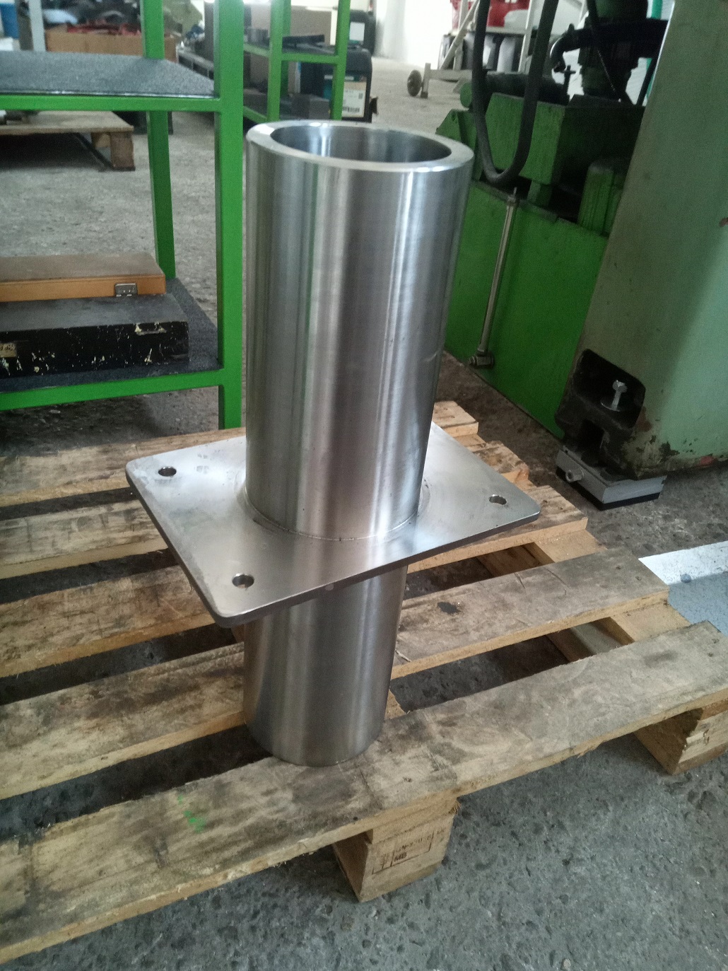

Tak prvý kus je na svete, ovalita pod 0,01mm, kuželovitosť na celkovej dĺžke (460mm) pod 0,01mm. Drsnosť budem merať v pondelok, už sa mi fakt nechce, idem domov.
Bolo to celkom nadlho, nakoľko sústružník mi nechal prídavok 1,3mm na priemere, do budúcna bude musieť byť opracovanie pred brúskou presnejšie. Nakoniec sa rúry budú ešte honovať, takže povrch nemusím až tak riešiť.

1,3 prídavok na tento priemer nie je trošku dosť?
Len aby sa ten technológ neojebabral. Podľa mňa ten brúsený povrch piesty ožóbruje.

Ten prídavok bol na môj vkus veľa, ale musel to robiť na dva krát, polovicu z jednej strany, druhú polovicu z druhej strany a aj tak to bolo celé osústružené do kužeľa, cca 0,5mm bol rozdiel medzi stredom a krajom rúry.
Ja nemám za úlohu riešiť funkčnosť a konštrukciu hotovej súčiastky, zákazník má požiadavku - ja mu ju mám splniť. Rúry sa dajú vyhonovať a čo sa s nimi stane už nie je môj problém.

Je to dvojpiestové čerpadlo na chlebové cesto. Nie je to kozmická technológia, pokiaľ máš technologické možnosti a meradlá, tak je to len na personálnych schopnostiach.

Chtěl bych v životě alespoň jednou vidět zákazníka který je ochoten zaplatit pumpičku na těsto v tomto provedení (viz jak je to navržený a udělaný a CO :roll: to muselo stát).

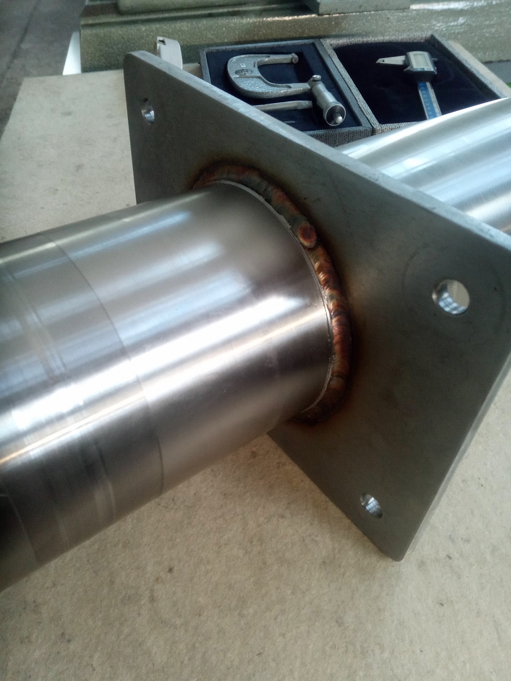

Btw - ta deska uprostřed té roury - ty kokso - to je teda mazec!
Neuvěřitelné.

Ta platnicka je tam asi TIG-om navarena...

Neviem čím je to navarené, to sme my nerobili. Z jednej strany je zvar presústružený, z druhej je priznaný.
