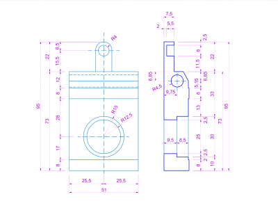

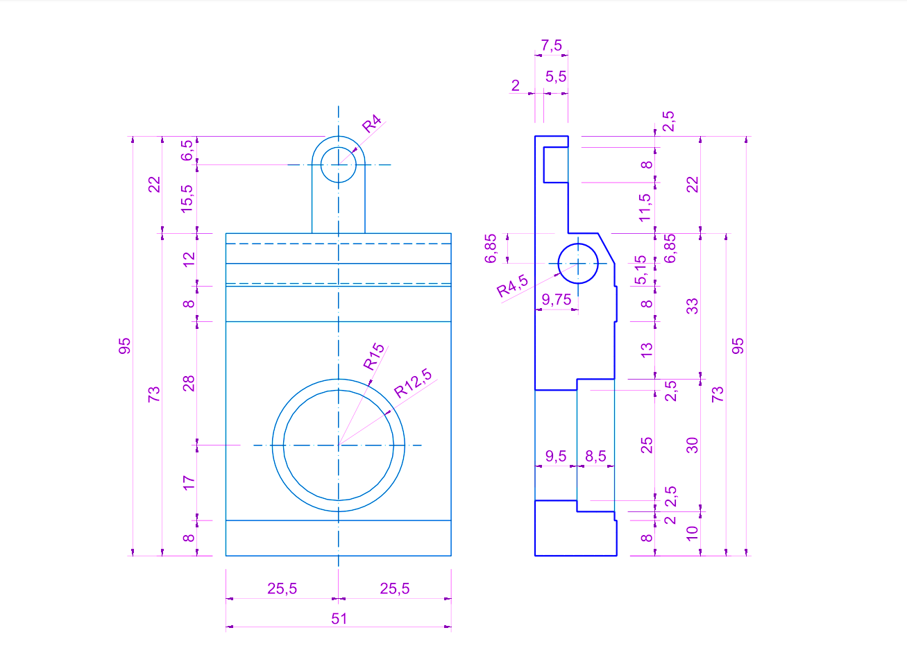

Zbýňa píše: 9. 7. 2020, 7:03 Rozhodně ne litina. Nějaká konstrukční ocel. Vyrobíš to i podle fotek. Kostka s dírou na čep, který tam máš a nahoře uprostřed má kostka pacičku se zahloubením na pružinku (proti zahloubení, který tam máš taky). Do kostky je pak do díry vsazenej a třeba heftnutej třmen pro nůž.
Zeptám se laicky - proč je ta litina nevhodná?
Protože je křehká a pravděpodobně se rozláme (vylomí třmen pro nože). Tady nemá litina vůbec žádnej přínos.

Charon: ahoj, mohol by som ťa otravovať s pomeranim tej dosky - z fotiek mi je zrejmé čo je kde, ale nie rozmery :shock:

Veľká vďaka Charonovi za pomeranie kocky - prikladám výkres - možno sa niekomu hodí👍
