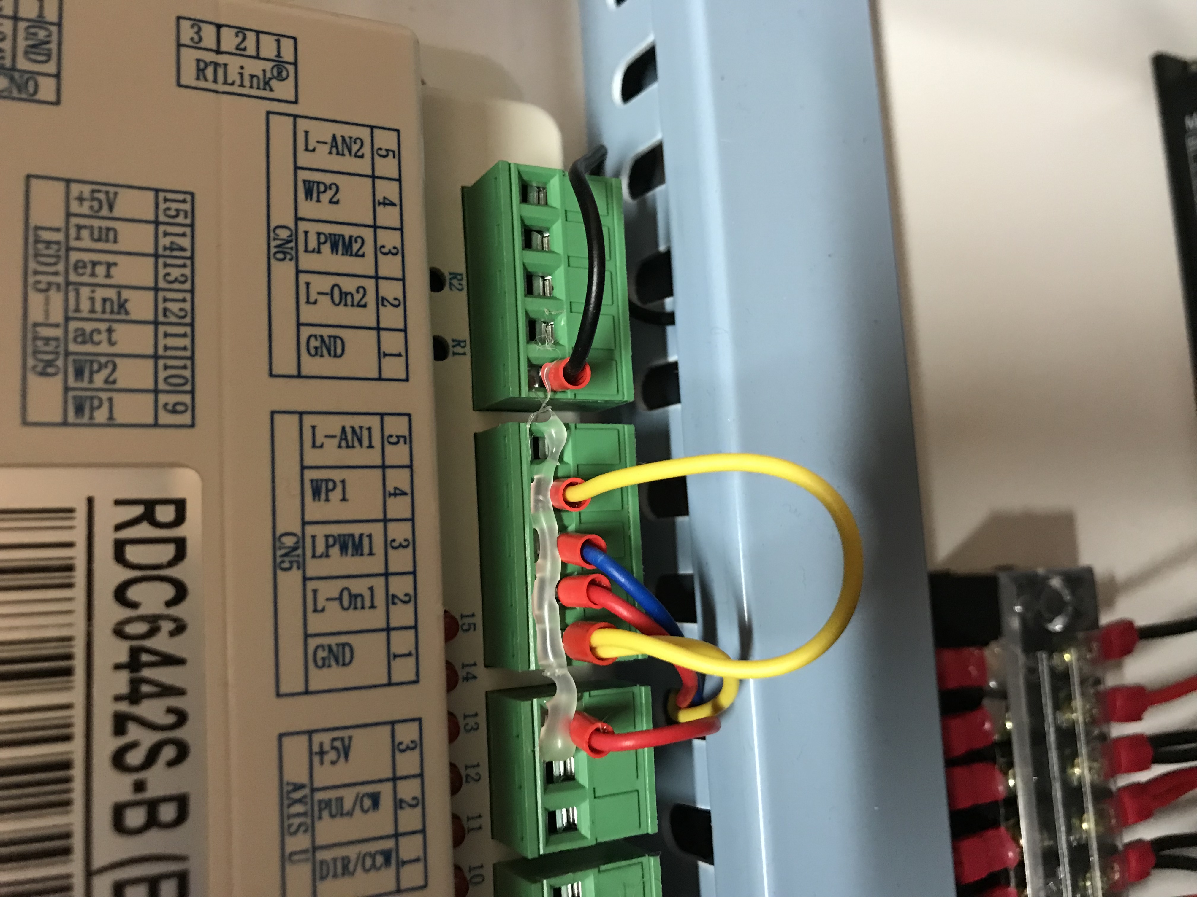

když koukám na první obrázek jak je to propojené ...
nevěřím, že by to zarušilo zdroj do RDC nebo motorů
pro sebe bych oddělil od sebe kabely řízení driverů (červený, žlutý, modrý) 5V logiky od výstupů na motory
že by 5V řízení driverů bylo blbě navrženo/zapojeno je nepravděpodobné, navíc toto by šlo snadno změřit třeba na signálu DIR
(asi i zde platí nula < 0,75V jedna > 2,5V)
vstupy limitů, pokud vidím, jsou 24V - to asi také nebude zdrojem rušení
já bych začal hledat u těch USB - to bych viděl jako nejslabší místo pro možný zdroj rušení.
možná i potenciál proti druhému konci toho USB

OK, takže:
• 24V zdroj si už menil → zdroj OK
• údajne to robia všetky osy → drajvre OK
• káble si od seba oddelil (5V,24V,230V,VN) → priamo indukované rušenie OK
• offline režim s odpojeným USB káblom → USB OK
• alobal (10 roliek) → ilumináti OK
ostáva VN zdroj → možné spätné rušenie cez konektor CN5, bordel do siete (230V), prebíjanie VN
+ prípadne porucha samotnej riadiacej jednotky
a jednu vec som tu ešte nevidel spomenutú:
ako máš riešenú signálnu zem? nemáš to náhodou "uzemnené" spolu so silovými (230V) a VN rozvodmi?

Tak výsledok skúmania 0V vedenia. Po VN zdroj je všetko izolovane voči PE. Ale na VN zdroji ide 0V kábel na druhu svorku od spodu. Myslím Watter protect. Keď ho odpojim tak je to izolovane. Ale keď premeral na zdroji tento vstup tak je prepojený vo vnútri voči PE. Čiže tu sa nám spája 0V s PE. Akonáhle ho odpojim zdroj nezačne generovať napätie pri chode na trubku.
