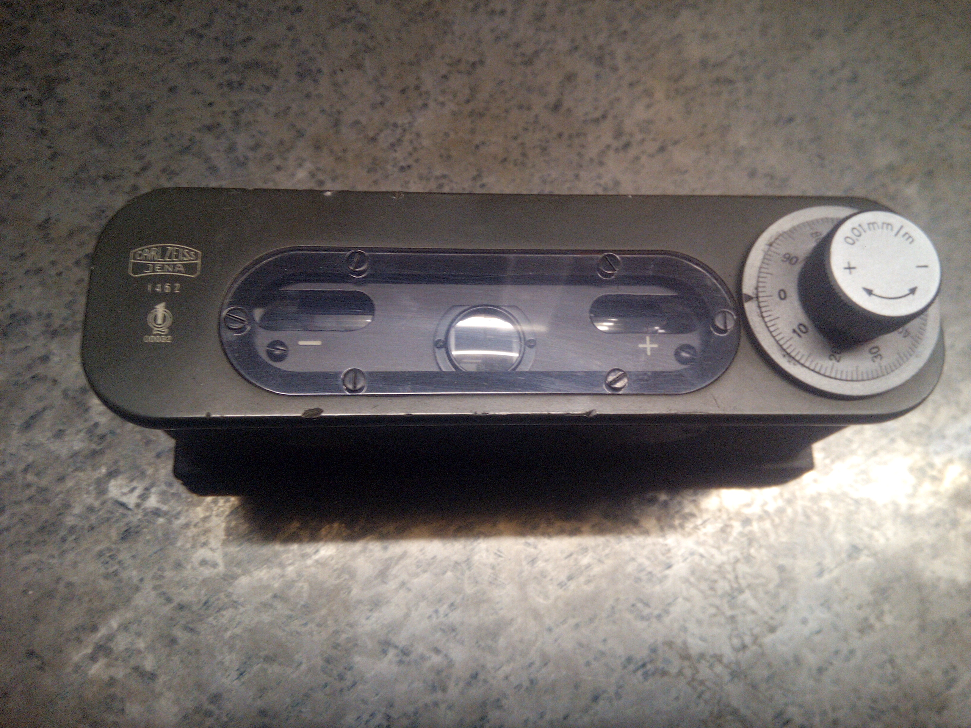

Strojní vodováha 150 mm 0,01 mm/m

Vysvětlení tohoto jevu neznám a myslím, že s jistotou ho tu nezná asi nikdo. Je ale ověřené, že bublinka vodováhy se posouvá směrem ke zdroji světla. Je tedy dobré volit správné osvětlení nebo vodováhu zakrýt a rychle odečíst po odkrytí, než se bublinka posune.

Doufám, že nejsi dotčený mými příspěvky v tomto vlákně. Jen jsem se to snažil uvést na pravou míru. Ještě jedna technická, nejpřesnější běžně vyráběné vodováhy jsou 0,02/1000 mm. Což odpovídá cca čtyřem úhlovým vteřinám (0°0' 4"). Rádius zakřivení (broušení) trubičky si nepamatuju a nechce se mně ho ani počítat, neb je to pro běžného uživatele nepodstatné.

To cestování bubliny za světlem si můžeš vyzkoušet pomocí svítilny. Hojně se to používalo při předávání díla na váhu. Posvítilo se z požadované strany na váhu a "dotáhla se bublina" kde bylo třeba. Samo že to nešlo do extrémů, ale stovka, dvě na metr se lehce naladila.
Proto při přesném měření, nebo kalibraci je dobré váhu zaklopit nějakou krabicí a po ustálení bubliny odkrýt a odečíst, než to uteče.
Proč tomu tak je jsem kdysi někde četl i se zdůvodněním, ale už je to dávno a ten Němec si to vzal. Tak si pamatuju jen to, že je to i vědecky zdůvodněné a navíc to i reálně funguje. A to mi celkem stačí.

Tak jsem volal do kalibrační laboratoře a opravdu jsem to špatně pochopil, je to tak, že ta přesnost 0,01 mm/m je výsledná odchylka po kalibraci od hodnoty 0,14/1000 mm, takže výsledná přesnost je potom 0,13 až 0,15 mm/1000 mm.
Takže nabídka na prodej měla správně znít: "Strojní vodováha 150 mm 0,14/1000mm, zkalibrována na přesnost odchylky +- 0,01 mm/m".

Mám jen technickou poznámku:
To,že vodováha nemá zprvu deklarované rozlišení je jasné už od pohledu,ty přesnější váhy tojiž mají dřevěné nebo nověji plastové uchpítka a trubičku překrytou dalším sklíčkem,nověji plexisklíčkem..Ty obyčejné,desetinové to nemají..
