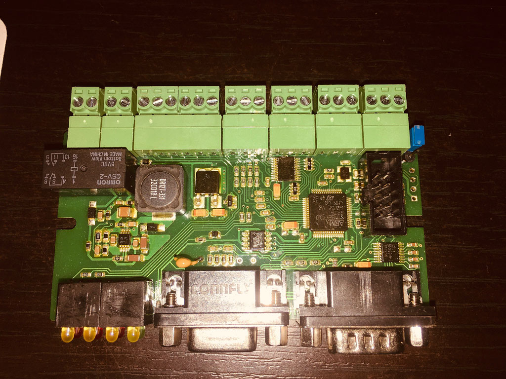

Fotky asi nejsou problém, teď už to budu montovat "dočista načisto" a tak sem něco pustím. Ještě otestovat drivery s motorama a samozřejmě s celou osou a pak budu mít jasno i s elektronikou. No a co se týká toho GRBL a Gravosu. Je to jako kdybych si místo mé třílitrové Audiny vzal Favorita. Obě auta mě dovezou z bodu A do bodu B, Audinka byla sice dražší, ale nijak dramaticky. Ten rozdíl je primárně v uživatelském komfortu. O tom to celé je. Gravos nabízí taky jenom interpretaci G kódu na pohyb, ale vezmu desku, zapojím ji, pomocným softem dotuním celou smyčku a toť vše. Mám vstupy na reference, odsávání, dokonce vstup na sondu. Řízení vřetena jak PWM, tak analog. A k tomu přímou a rychlou podporu v češtině. Přiznám se, nechce se mi studovat dokumentaci k grbl, nemluvě o tom, že anglicky neumím. To je stejné jako s 3D tiskárnou, ano mám Marlina docela nastudovaného (synek dělal velké úpravy v Enderovi), ale pro sebe jsem si koupil Ultimakera. Opět ze stejného důvodu, nechci studovat řídící SW, chci tisknout a to ten Ultimaker umí proklatě dobře.

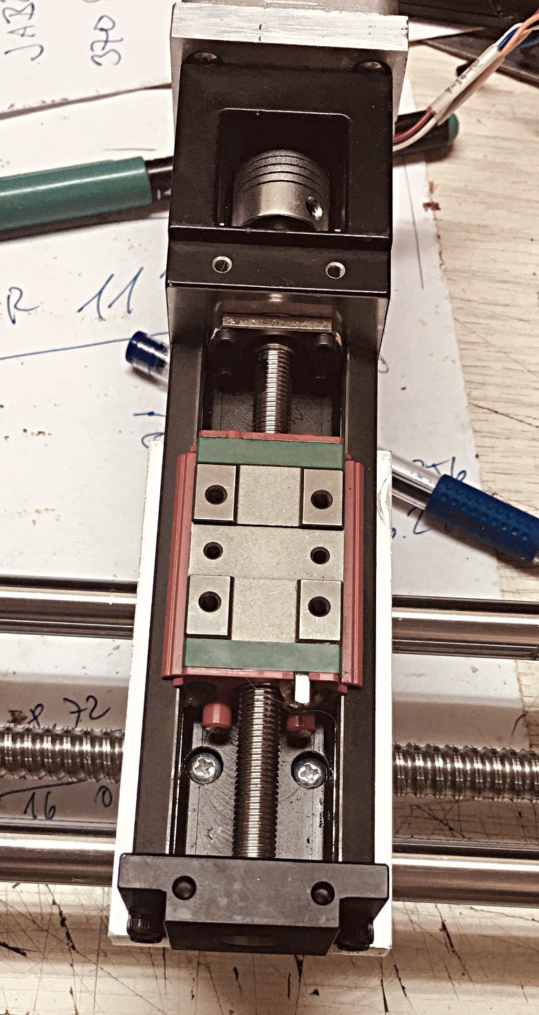

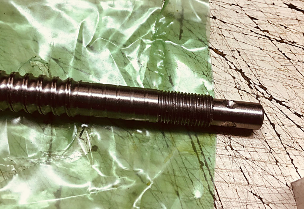

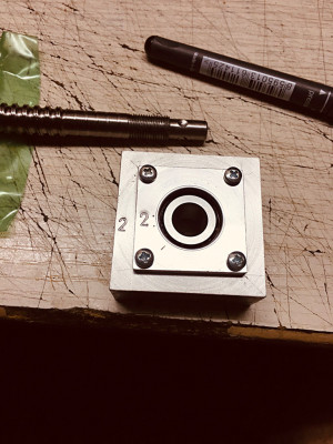

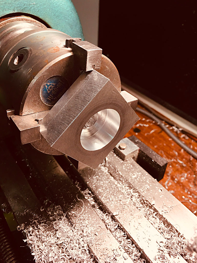

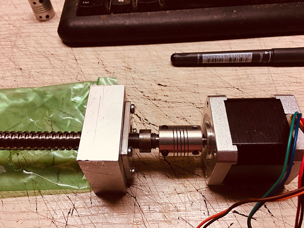

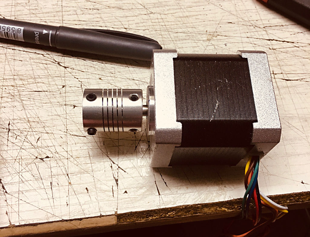

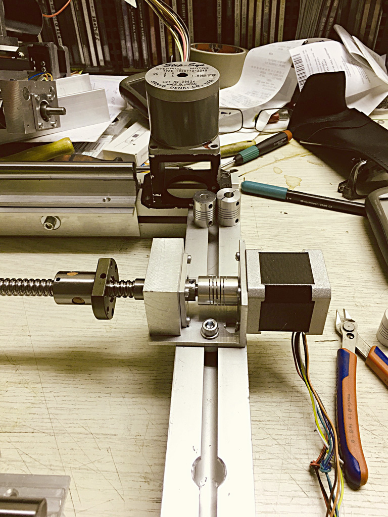

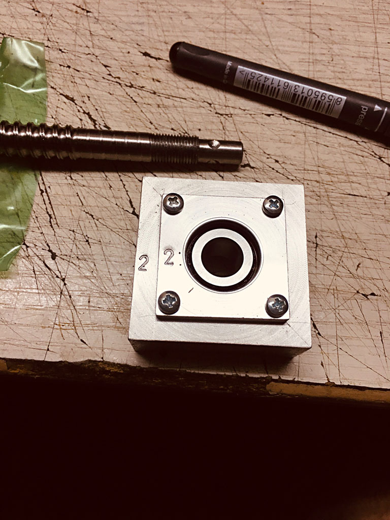

Takže u nás na severu hnusně a návrat do Prahy. Po prohrabání šuplíků jsem našel dvě pružné spojky, sice spirálové hliníkáče, ale na NEMA 17 stačí bohatě. (píšou jim 1,25Nm) Nezbylo mi tedy než kousnout do "kyselého jablíčka" a udělat domek na šroub. Materiál je 7075, ložisko dvouřadé kosoúhlé 3200. Výhodou je elektronický doraz a tak předvrtanou 15mm díru zvětšit na 30mm byla otázka chvíle, nastavená hloubka dorazu 13,8mm. Po vytočení díry (ložisko těžce vsuvně) jsem srovnal zadní stěnu. Výslednou hloubku díry 13,9 jsem doladil stočením přední stěny. Svrtat s přírubou, označit orientaci a je hotovo. Ložisko přesahuje o 0,1mm, což je ideální přesah a příruba tu desetinku krásně propruží. Tahle spojka není kromě aretačních červíků ještě svěrná a tak jsem zapustil jak osu šroubu, tak osu motoru. Šroub je upravovanej na origo BK10 a tak musím udělat ještě vymezovací trubičku. Na zítra už mám jenom poslední "choulostivku" - držák motoru a šroubu přišroubovatelný na montážní profil. Ta souosost je docela hoňka, ale už jsem jich pár dělal, tak vím jak na to. Přidělám motor, cca o 0,2 - 0,3 mm níž než bude osa šroubu v domečku. Změřím reálnou odchylku a na frézce upravím výšku domečku. S DRO se většinou dostanu napoprvé na správnou hodnotu. Pro mě je OK odchylka pod 0,05mm.
Kostka, frézovaná na velikost 45x45mm tl. 20mm
Tady už je ložisková kostak komplet
Upravený konec šroubu
Motor se spojkou
Motor se spojkou
Celkový pohled, jak to bude finálně vypadat

Také jsem nedávno ubytovával 3200 (domek, příruba), tak jsou mi ta čísla celkem povědomá :) Mimochodem jsem při tom zjistil, že šířka stejného typu ložiska nemusí být vždy stejná :)
Zajímavě upnutá kostka takhle za rohové hrany..

Dneska několik změn. Změna prvá o 180 st. jsem otočil základnu, tedy motor osy X bude vzadu a sednul tam prdelka na hajzlík.
Držák motoru + domeček je už finálně hotový, chybí mi červík M4 na zajištění matky, ale to má čas, všechny šrouby jsou zakapané. Teď ještě opěrné ložisko na druhou stranu.
Druhá změna je osa Y místo NEMA17 dám NEMA23 Sanyo 103G770. Našel jsem totiž krásný a hlavně hotový držák motoru.

Tak jsem si dneska přivezl od kluků z Gravosu GVE 134, krom toho už přišel i zbylý materiál.

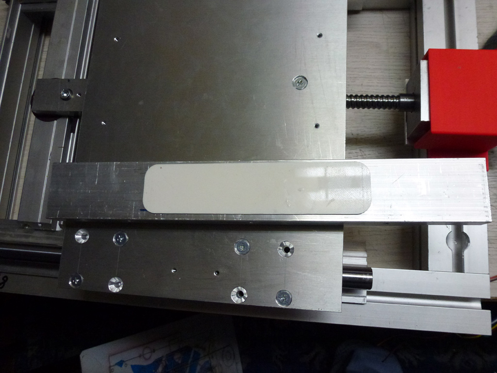

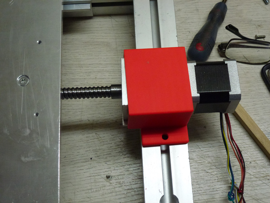

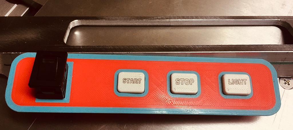

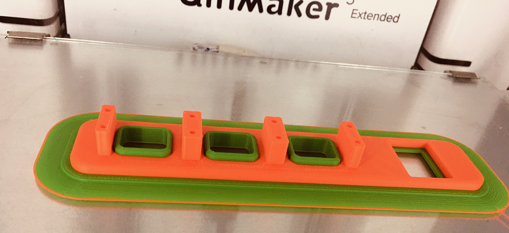

Protože mě chytla líná, tak jsem se věnoval gravírce jen pomálu. Samozřejmě otestovat jestli A4988 bude dostatečně výkonný pro malou NEMA 23 a větší NEMA 17 jsem nějak nezvládnul. Tak jsem se věnoval drobnému dolaďování osy X. Už jsem přidělal stůl z duralu 2024 300x200x10mm, vyrobil ložisko pro šroub. Kompletně celá elektronika se mi vejde do těla mašinky a to vč. zdroje 24V. Protože řídící deska potřebuje pouze zapnout a tlačítka Start a Stop, nebyl přední panel až tak složitý. Nekonec jsem ho udělal hliníko plastový s tisknutejma tlačítkama, které jsem nakonec popsal fiber laserem. Změna barvy na původním a následném předním panelu žádný designový důvod, ale došel mi modrej filament a potřeboval jsem sloupky na prošňák s tlačítkama zvednout o 0,5mm. Nakonec ten zelenej se mi docela líbí. Po vyzkoušení těch driverů udělám finální plošňáček pro řízení tlačítek a případně i ty malé drivery.

Čerstně vytisknutý nový panel

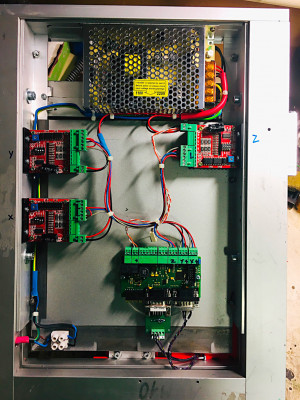

Nejdřív mě přibrzdila práce na obživu :-( , ale teď se na tom maká fest. Dneska jsem zapojil snímač výškového čidla, RS232, ovládání tlačítek a dodělal mechaniku. Krom toho jsem vymodeloval kryty motorů X a Y (nema17) a dal to tisknout. Ráno uvidím. Mám ještě tři dny a pak budu muset opět makat na práci, ale snad to dotáhnu do stavu, že bych to mohl zapnout.

Tak kromě referenčních spínačů a kabelů k motorům (ty jsou stíněné) je elektro hotové.
Vedle driveru osy Z je ještě místo na destičku, kde bych chtěl mít ruční řízení. Ale to je zatím jenom taková idea. Zítra budu nastavovat geometrii.
