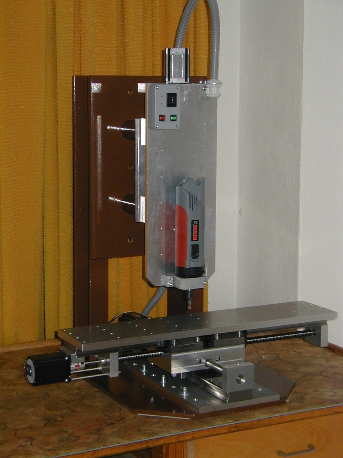

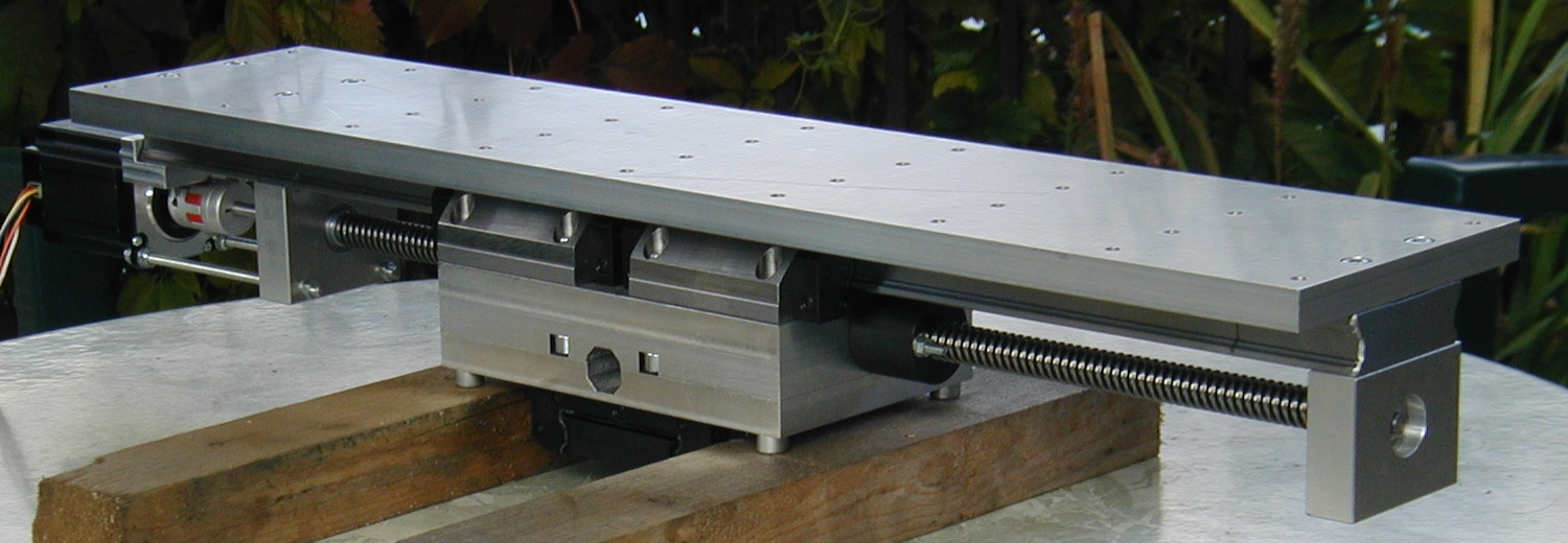

Tak jsem se zase o kousek pohnul smerem k nove frezce. Osa X je plne funkcni pouze dodelam referak. Linear je jedna kolej sire 70mm, sroub TR 16x4, matice a loziskove domky od Krutora. Na prvni pohled to jezdi moc pekne. Rizeno z GRAVOSu GVE66.

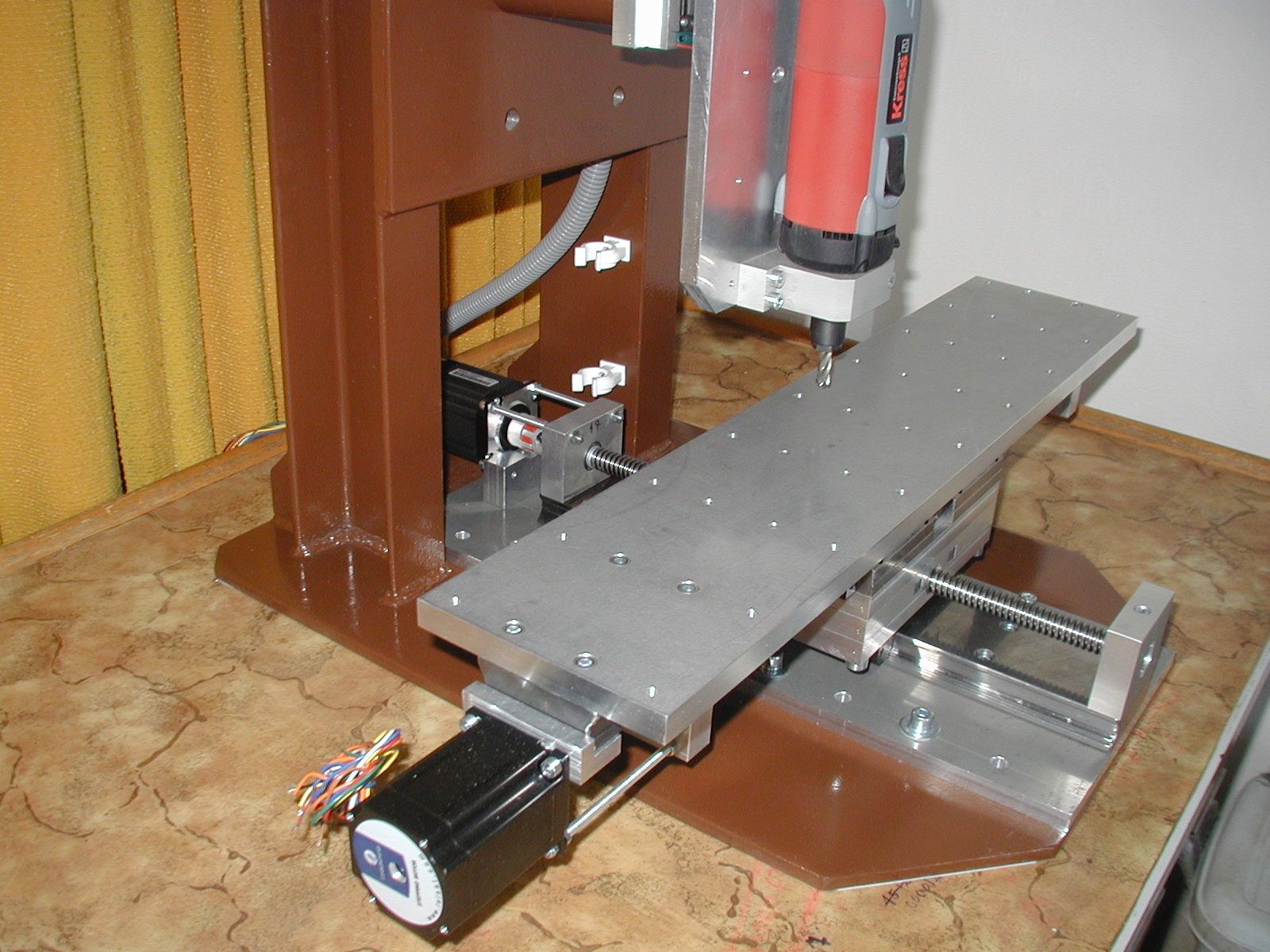

Musim se opet pochlubit. "Zelezo" je hotove, ted uz jenom elekrika a elektronika. To uz bude "brnkacka". Akorat nevim, zda dat elektroniku na stroj, tj. zezadu mezi ty "Ucka" a nebo mimo. Na stroji by to bylo pekne kompaktni, mimo stroj by to netrpelo vibracemi. Tak nevim ?

Velmi pěkná, jednoduchá konstrukce. To bude bez problémů chrupkat dural, mosaz a snad i ocel. I když na kovy bych doporučil ještě dodělat krytí osy Y. Nebyl problém s rovinností AL pracovní desky? Často s tím bojuju.

Se zakrytovanim osy Y pocitam, ale jeste nevim jak ? Co se tyce rovinnosti, tak jsem to nemeril. Tak daleko jeste nejsem :D .

Taky se mi libi. Vtip je v te jedne siroke koleji. Krabicku s GVE66 klidne na stojan, nemelo by ji to vadit.
Pozor na delku sroubku M4 do bocnich vicek krabicky, aby nenerazily do nejake soucastky.
Kryt Y bych videl jako plechove Ucko (ohnutym dolu) s otvorem na krizovou desku. Aby proslo mezi sloupy stojanu.
Akorat to bude koukat hodne dopredu pri vyjete ose Y. Kabliky k motorum a referakum do husich krku. Viz nase GV21.
Tak at brzo jezdi!

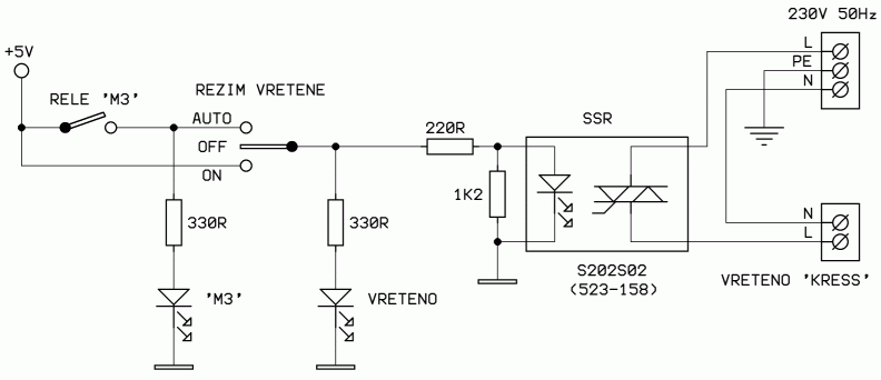

Na stare frezce se mi osvedcilo mit moznost ovladat vreteno dle potreby. I novou frezku jsem tak zapojil. Vreteno ma tri moznosti:
1) AUTO vreteno je rizeni z ridiciho systemu ( v mem pripade oznacene jako RELE 'M3' )
2) OFF vreteno je vzdy vypnute
3) ON vreteno je vzdy zapnute
Jako vykonnovy prvek jsem pouzil SSR rele S202S02 (skl.cislo v GME 523-158), ktere spina fazy pro vreteno KRESS. LED 'M3' indikuje stav vretene ze systemu, LEDka VRETENO indikuje skutecny stav vretene. Prepinac rezimu vretene je typu ON-OFF-ON.

Tak jsem frezku "dodratoval" a uz to jezdi. Taky jsem "hrabnul do dreva", ale dokud to nezakrytuji, tak nefrezuji ! Provehl jsem i nejaka mereni s temito vysledky :
"mrtvola" (predpokladam, ze se jedna o vzdalenost, kdy se suport po zmeme smeru nehybe) : X a Y 0.02 Z 0.01
"tuhost" (zatlaceni suportu "jednou rukou plnou silou" {tak to je SUPER definovani sily}) : X a Y +/- 0.08 Z +0.05
Rozjezdy mam : X290 Y210 Z165
A jeste pro pobaveni, dost me pozlobilo definovani poctu kroku na 1mm. Osa X a Y je trapez 16x4 po nastaveni OK. Ale problem jsem mel s osou Z, tam je "kulickac" se stoupanim 5mm.
Takze : (200 kroku na motoru x 16 mikrokroku na GVE66) / 5 mm stoupani = 640
Po zadani do stroje to jezdilo dvojnasobek :o. Dalo mi to dost zabrat, nez jsem zjistil, ze v ose Z mam dvouchody sroub :D.

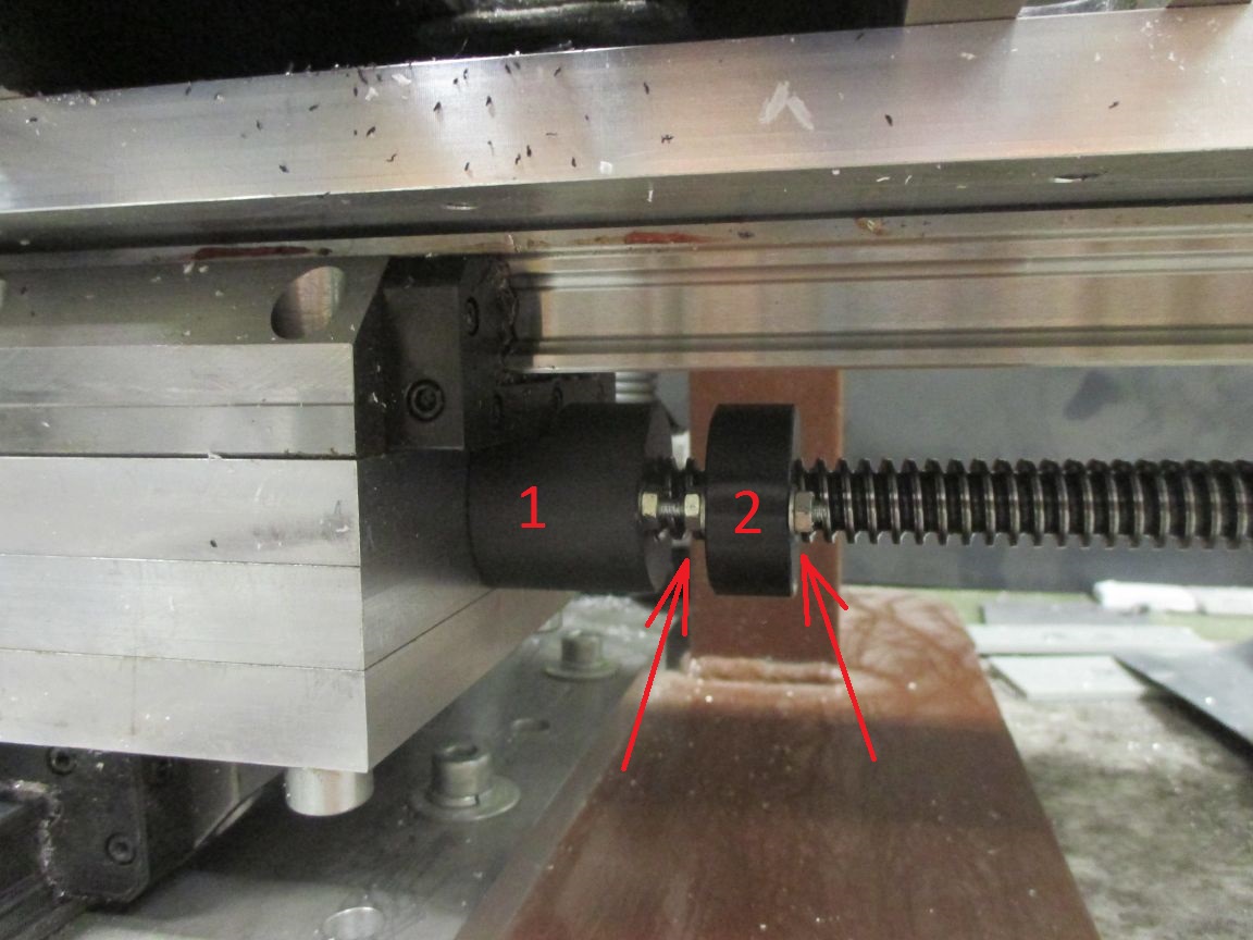

Po X letech provozu je vule v X-ove matici cca 0.2mm. Koupil jsem novou matici, rozrizl na dve polovicni a prisrouboval viz. foto. Puvodni matice 1 a nova 2. Maticemi na svorniku jsem nastavil "predpeti" tak, aby to motor spolehlive utahl v cele delce sroub ( sroub asi neni vybehan ). Stovkovymi hodinkami namerena nulova "mrtvola". Tuhost X-ove osy cca 0.1mm, zatlaceno v ose na jednu resp. druhou stranu a pri uvolneni se vrati zpet na nulu. S upravou jsem zatim spokojen, kdyz uz neni na kulickovy sroub :( .

Náhodou dobrý, zajímavě vymyšlené předpětí :-) jen se obávám, že by to chtělo asi jinou matku, ať se neoholí..Palec hore :!:

Podobné široké kolejnice už používal Pupák ... na eBay se tehdy docela hojně vykytovaly...

Jednoduse a efektivne, moc pekna práce. kolik jsou prosim te ty kolejnice prumer, tipuji 65 nebo vic ? Ja jsem stavel stroj podobného razu, priznam se videl jsem drive tu fotku se stolem, resp. horni deska a to okolo, hodne jsem z ni nasosal inspirace při stavbe. Bohuzel když jsem koukal na kolik vyjdou vetsi lineáry trochu me zamrazilo, takze jsem to resil nakonec dvěma kolejnicemi. A ten příspěvek uz jsem pak zaboha nemohl najit a hle je tu. pekne :D
