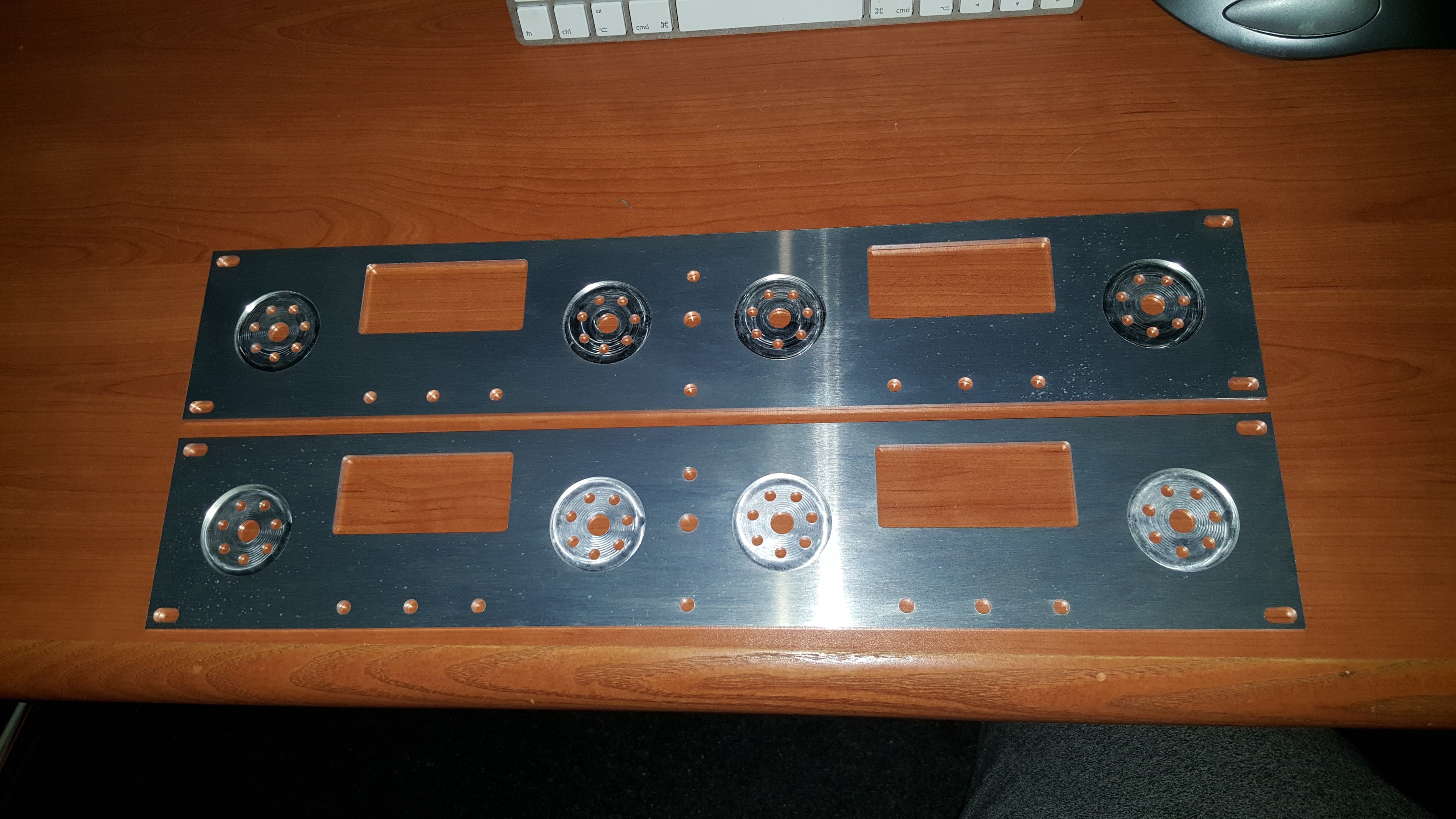

Ano diky moc vsem je to pouceni, rano udelam par testu na masine A pripadne vysledky sem dam. A kdyz to bude delat ulety tak to vezmu toujednobritkou co asi jeste snad mam. Docela bych ocenil nejaky typ na tyhle 4mm plechy. Neco jako kup tuhle frezu a nastav tohle a bude to jak ma byt ... budumuset vyresit nejak tu emulzi, mam tam kompresor a pridava emulze do vzduchu ale neni to jako ze by to teklo proudem na tomusim dodelat vanu. Freza ma na hlinik dost vykonu az na el spindl v mensich otackach ale je to spis v nastaveni obsluhy a freze. Nekdo miji doporucil ze dela hlinik top no asi spatna rada.
Testnu vsechny rady. Pokazde jak sahnu na hlinik je nejaky problem .. :D diky vsem : :!:
Ps foto jedno britkou- prace starsi vlastne to byl prvni pokus s hlinikem :D

Já mám nekde sepsané fungujici parametry pro drazkovaní tvrde eloxovaných extrudovaných profilu aw-6063 tl. 1.5 az 3mm, je to vetsinou pro 12000 a 18000rpm, ale jen 2F 3mm HSS nepovlakovane frezy... Bohuzel

Na plechy mi funguje jedině jednobřitá.
Chlazení stačí ofukem. Občas líh.

Bez emzie to pojde blbo, skus pouzit toto, nastriekaj frezu a potom streknut kazde 2 az 3 sek do rezu. Predavajuvto aj ako napln, tak ide potom fukat rosprasovat kimpresorom. Ale na test staci sprej. https://www.obchod-kowax.sk/separacny-sprej
