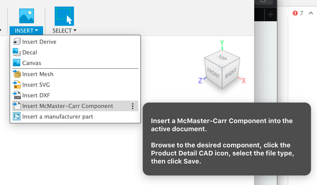

Grad píše: 23. 11. 2020, 7:39 - jak z toho dostat - importovat - otevřít ten 3D model na pracovní plochu jsem nějak nepostřehl - žádný odkaz na formáty 3D modelů tam nevidím...
Product Detail, 3-D STEP, SAVE. Viz vysvětlující bublina.
Grad píše: 23. 11. 2020, 7:39 - to už raději jiný zdroj 3D modelů, jak už někdo výše odkazoval, jenže to sme opět na začátku a mého nářku na nepohodlnou prácí...
Takže ve výsledku, né žeby to v tom udělat asi nešlo, ale upřimně tento konkrétní druh práce bude možná lépe umět i SketchUp, ten je zase od gúglu, ale to už je jiný příběh ...
Když myslíš. Pak dej vědět, jak to šlo..

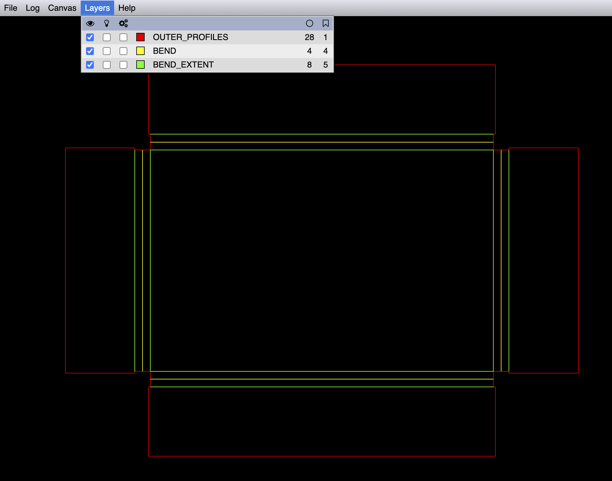

Děláte někdo ve Fusionu plechové díly?
měl bych dotaz jak vyexportovat dxfko pro laser?
když dám export dxfka tak se na nic neptá a vyexportuje ho v tom složeném stavu což je nepoužitelné
jak exportovat v rozloženém stavu? děkuji
Příspěvky: 9632
22. 2. 2021, 11:26
Příspěvky: 8994
22. 2. 2021, 11:52
děkuji..
Příspěvky: 9632
22. 2. 2021, 12:02
Za málo, i to dokonce funguje :)
sheet_test.dxf
(4.55 KiB) Staženo 356 x
